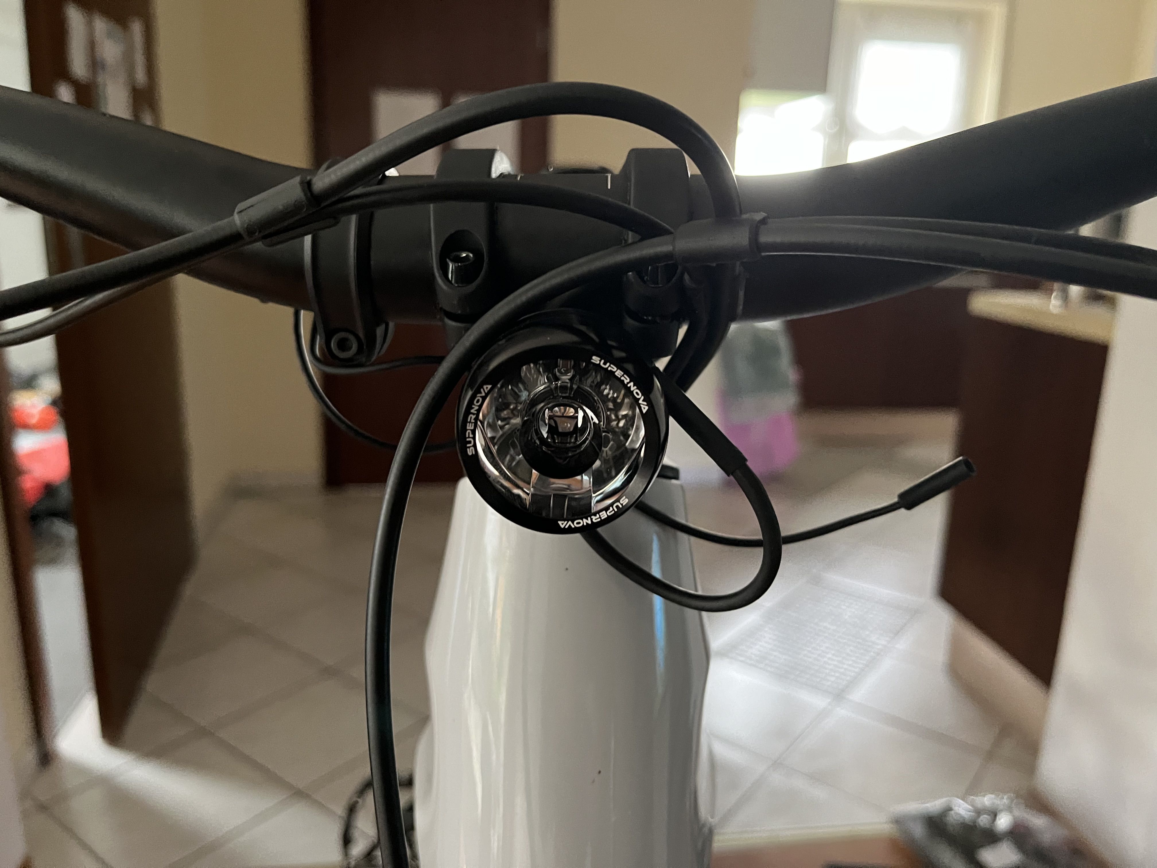

Ja der spacer passt auch beim cf7. Ich hab aber ne Supernova dran geschraubt 😜 die mini pro gab es gerade für 99 Euro bei bike components. Je 20 noch dazu für spacer von Lupine und GoPro adapter von Supernova.

Vielen Dank! Sieht gut aus und der Preis ist echt gut. Ich bleibe wohl bei der Lupine. 600 Lumen und die Bluetooth Fernbedienung sind es mir wert. Da hat man dann nicht noch ein Kabel am Lenker. Ich werde aber wohl noch bis Black Friday warten. Ich denke, dann sind wahrscheinlich noch mal 20% drin.

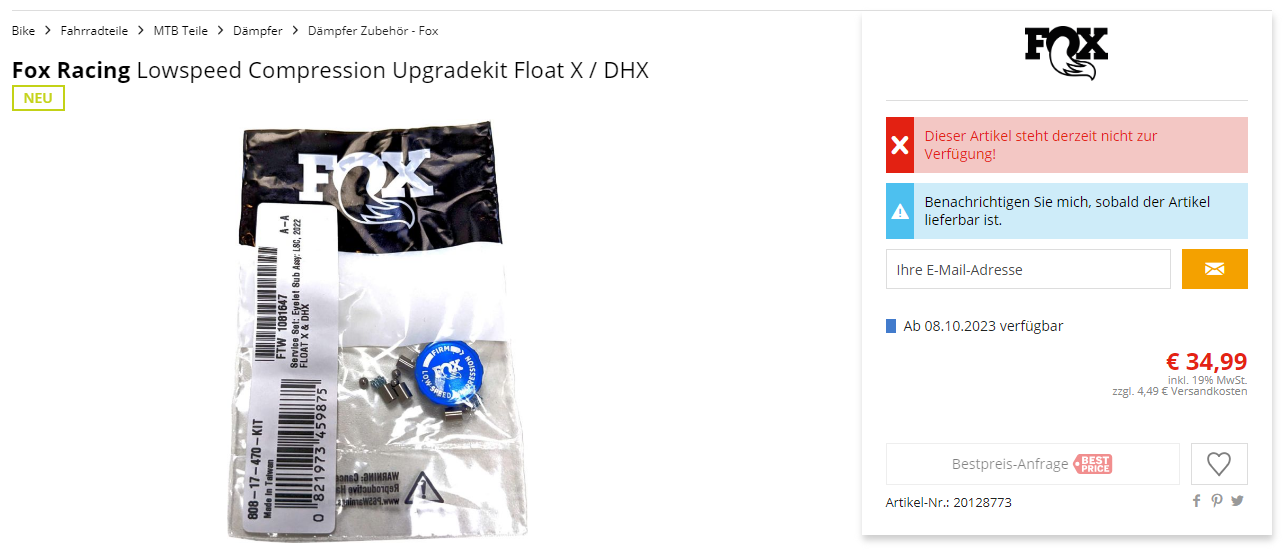

Schon wieder ausverkauft
Da hatte ich noch Glück...Mail von H&S bekommen, dass verfügbar war und 5 min später bestellt...also mein Satz kommt morgen. War aber klar dass alle die den Thread lesen und CF8 haben das Upgraden werden. Ich denke dass H&S noch mehr bestellt hat...verkauft sich wie warme Semmeln... also Geduld ist gefragt.

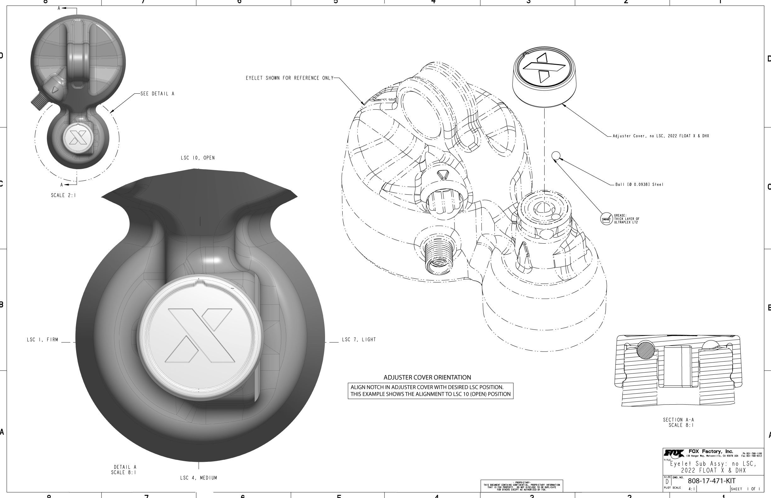

Habe den blauen Drehregler vom LSC-Kit mal vorhin auf den Dämpfer aufgesetzt, allerdings ohne die Kugeln für die Rasterung. Man kann nun den Drehregler frei drehen, er besitzt in beiden Richtungen einen Endanschlag. Mit den Kugeln hätte er auch eine spürbare Rasterung. Soweit so gut.
Was mich nur gewundert hat: In Fahrtrichtung blickend hat der Dämpfer rechts einen Pfeil, der die eingestellte Kompressionsstufe am Drehregler anzeigt. Wenn man den Regler jedoch auf "Firm" dreht, zeigt der Pfeil dort auf die Null des blauen Drehreglers und wenn man auf offen dreht eine zehn. Sollte dies nicht anders herum sein?! Oder stimmt womöglich die Richtungsangabe auf dem blauen Drehregler nicht und müsste eigentlich in die andere Richtung gehen?

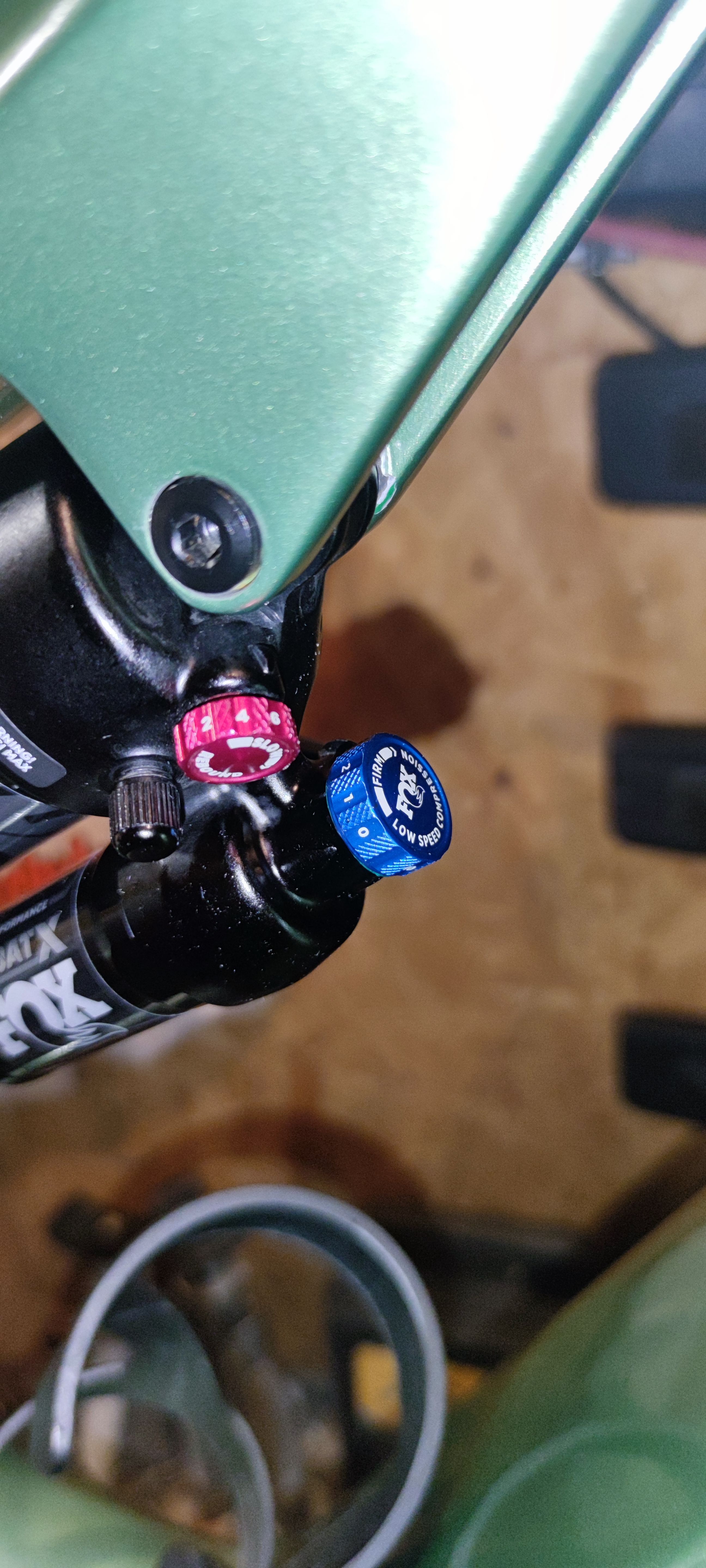

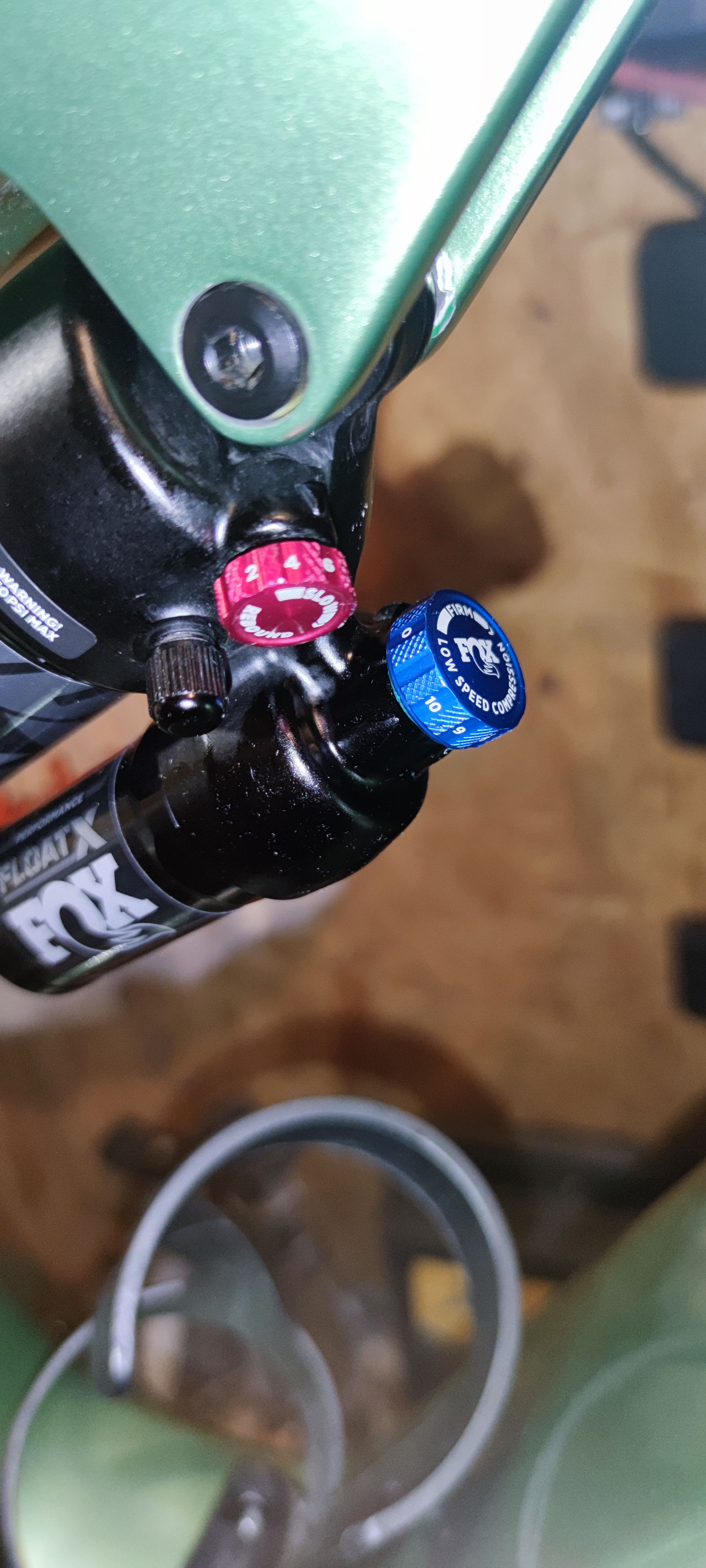

Bei mir ist es genauso: 10 ist Auf- 0 Zu. Als ich es Eingebaut habe war es auf 5.
Anders hat überhaupt nicht gepasst.... und der Pfeil zeigt immer zwischen 10-0
Bei mir ist es genauso: 0 ist Zu, 10 Auf. Als ich es Eingebaut habe war es auf 5.
Anhang anzeigen 62798Anhang anzeigen 62799
Ach stark, du hast es schon komplett eingebaut! Vielen Dank für die schnelle Info und auch die Bilder!
Dann scheint das tatsächlich normal zu sein. Hätte es persönlich besser gefunden wenn der Regler bei offener Kompression die 0 anzeigt, aber gut, daran kann man sich ja gewöhnen.
