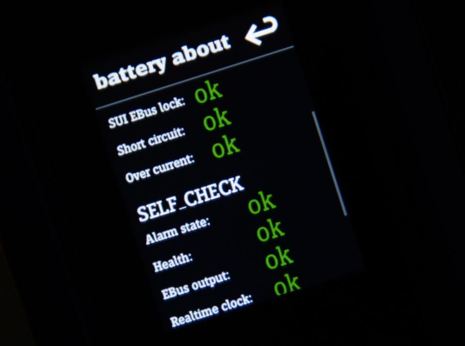

Habe mal kurz willkürlich in die Akkudiagnose vom meinem Fz reingescrollt:
