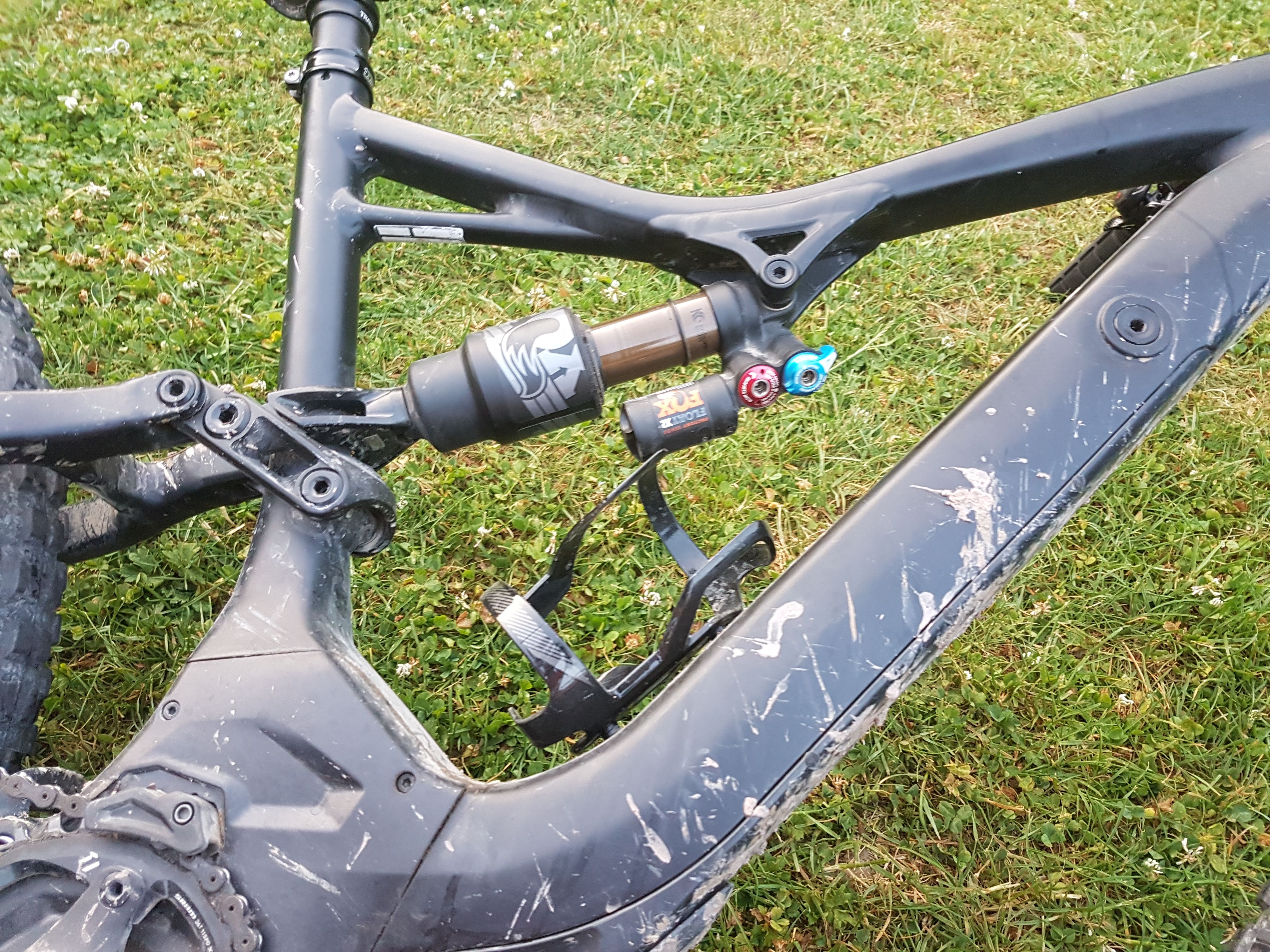

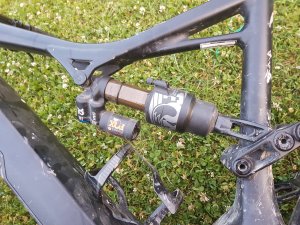

Ja die Dämpfer länge hat Einfluss auf die Geometrie, ich habe die Kolbenlänge auf 50 mm dabei die Gabel auf 150mm jetzt ist es „FAST“ wieder gleich.

Bei Dir ist es aber anders du verwendest den orig. Yoke, für speci aufnahme ;)
Klar ist dann die geo futsch, da alles zu lang.
Wie kommst du bitte auf diese Aussage?!? Mit einem Hub der Kolbenstange von 47mm ist der Dämpfer 197 mm (Einbaulänge).
Nach Recherche habe noch 3 mm mehr Hub dazugegeben, das ist wie ein Flipchip (wo aber nicht die Anlenkung des Dämpfers Geometrie verändert wird sondern die Länge des Hub) mit der Übersetzung des Levo kommen da etwa 70-80 mm mehr Federweg aber das Heck kommt etwas über 10mm weiter heraus.
Durch anheben des Gabelfederweges von 10mm auf 150 ist die Geo die gleiche geblieben. Ich habe ca.10 mm mehr Bodenfreiheit was in niedrigen Reibendruck egalisiert wird.
Erklär du mir jetzt bitte deine Aussage: Original mit zu lang, und Geo zu "futsch" ich gehe davon aus das du Pfusch meintest.
kapiert dass da oben jemand ?
70-80mm mehr Federweg... ja ich will auch :cool: @bikino ich glaub du hast auch i'wo einen kleinen Rechenfehler ;) sowas ist unmöglich, wenn überhaupt 7-8mm ;)

Übersetzungsverhältniss ist ganz einfach = 2.83
Wer aber nicht selbst zu diesen zahlen kommt ?!
Und ich niee etwas von pfusch geschrieben !! Immer nur du @bikino
Wie lang ist denn dein dämpfer mit 50mm hub ?
Ich würde es auf gar keinen Fall tun. Warum willst du das überhaupt machen? Macht ja keinen Sinn.
Was du bekommst, ist einen schön flachen LW. Ok. Aber du bockst dein Tretlager ordentlich auf.
Gut, jetzt könnte man sagen: ich möchte eh mehr Bodenfreiheit haben. Aber gerade Reach und Stack ändern sich brutal. Das Gefühl vom "im Bike sitzen" wird dir wohl ordentlich abhanden kommen. Das Levo ist da drauf nicht ausgelegt.
Zumal der Hinterbau in keinster Weise mehr mit der Front mithalten kann.
Sorry, ich persönlich sehe da nur Nachteile und Probleme, als Vorteile.
Jemand, der wenig Gespür für solche Veränderungen hat, wird das relativ egal sein.
Ich würde es nicht haben wollen.
Wie gesagt: was ist deine Intension dahinter?
