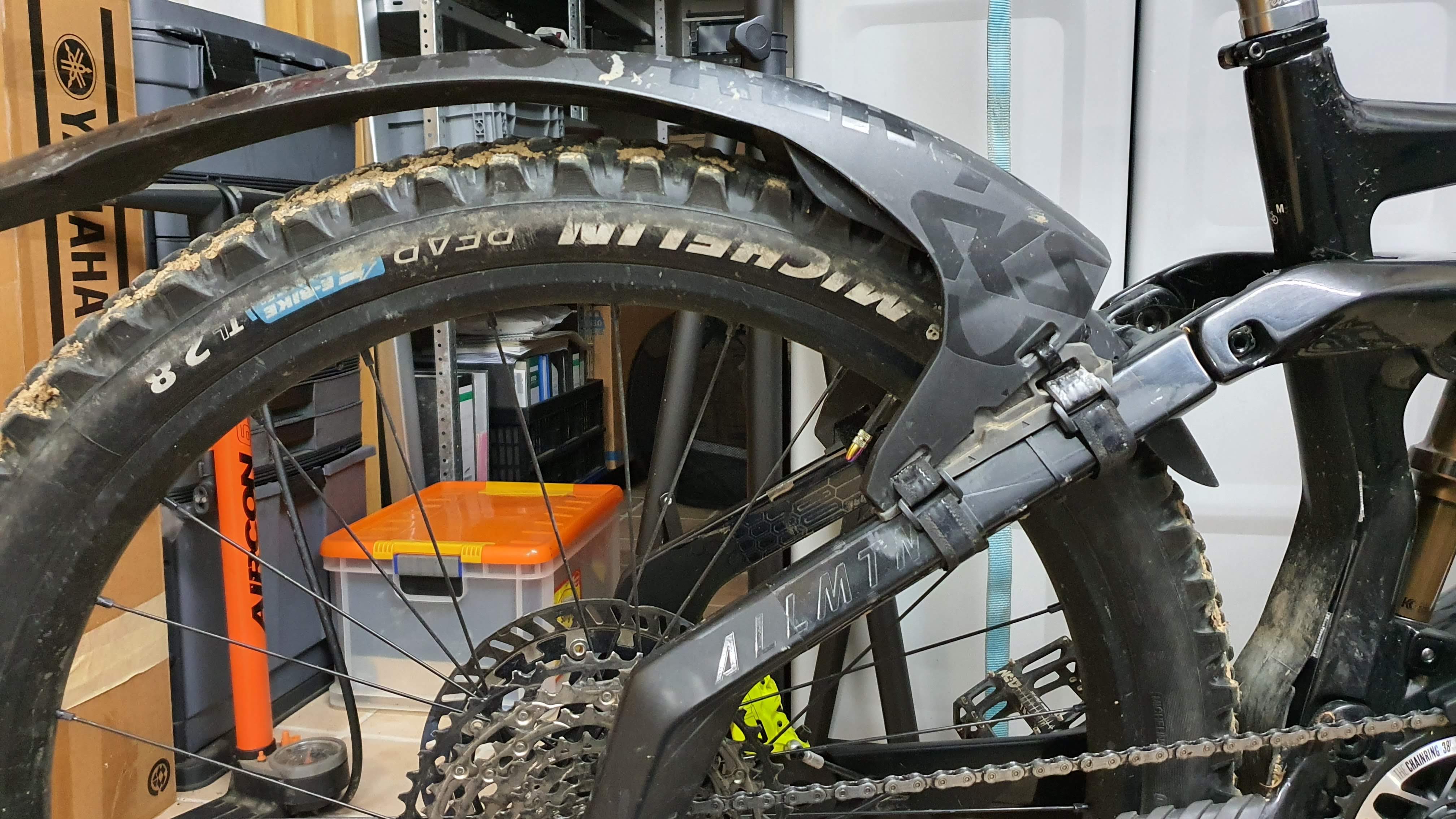

Falls ein Allmtn 6 oder 7 Eigner den Mudrocker nicht nahe genug an den Reifen bekommen sollte, hier ein kleiner Hack.
Nicht schön, aber funktional.
Noch schöner ist, dass der kleine Fender (der Sommerfender) darunter dran bleiben kann.
Falls hier ein Mitarbeiter von SKS mitlesen sollte, dann baut bitte einen Adapter für flache Streben, danke :)
