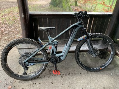

Meins sollte ich Anfang bis Mitte Oktober bekommen, dann wurde Januar 2021 draus und am 18.12. durfte ich es dann tatsächlich schon abholen.
Bisher habe ich zwei Ausfahrten damit unternommen und ich bin restlos begeistert.
Klar, hatte vorher immer nur Cube Hardtails (einmal analog - das behalte ich auch, und einmal EMTB).
Ausstattung:
  • Shimano XT12 Schaltung
  • Rock Shox Super Deluxe Select+ RT, 205x62.5mm
  • Kindshock LEV Integra 31.6 mit 150mm Hub
  • 203er Shimano Bremsscheiben und die Deore XT M8129 Bremsen
  • Rock Shox Zeb 29 Ultimate 170mm Dualposition
  • 29“ vorne und 27.5“ hinten
Also alles sehr human gehalten. :)
Einziger, bisher geplanter An- und Umbau sind eigentlich die Mudguards (keine Diskussionen bitte) und die Lenkergriffe, weil die Originalen mir eher unbequem sind...!
Bin noch am Grübeln ob ich hinten nicht doch lieber 29“ drauf machen soll...im Sommer will ich wieder zur Arbeit pendeln, viel flache Strecke, da kämen mir die 29“ doch gelegener.
Bisher bin ich aber auch von dem dicken Hinterrad angetan, weil das Gerät im Trail bergauf einfach gnadenlos die Spur befolgt die ich im gebe und das halt schön wendig ist...! Kann aber auch Einbildung sein. Ich bin ja noch am Einfahren. XD
