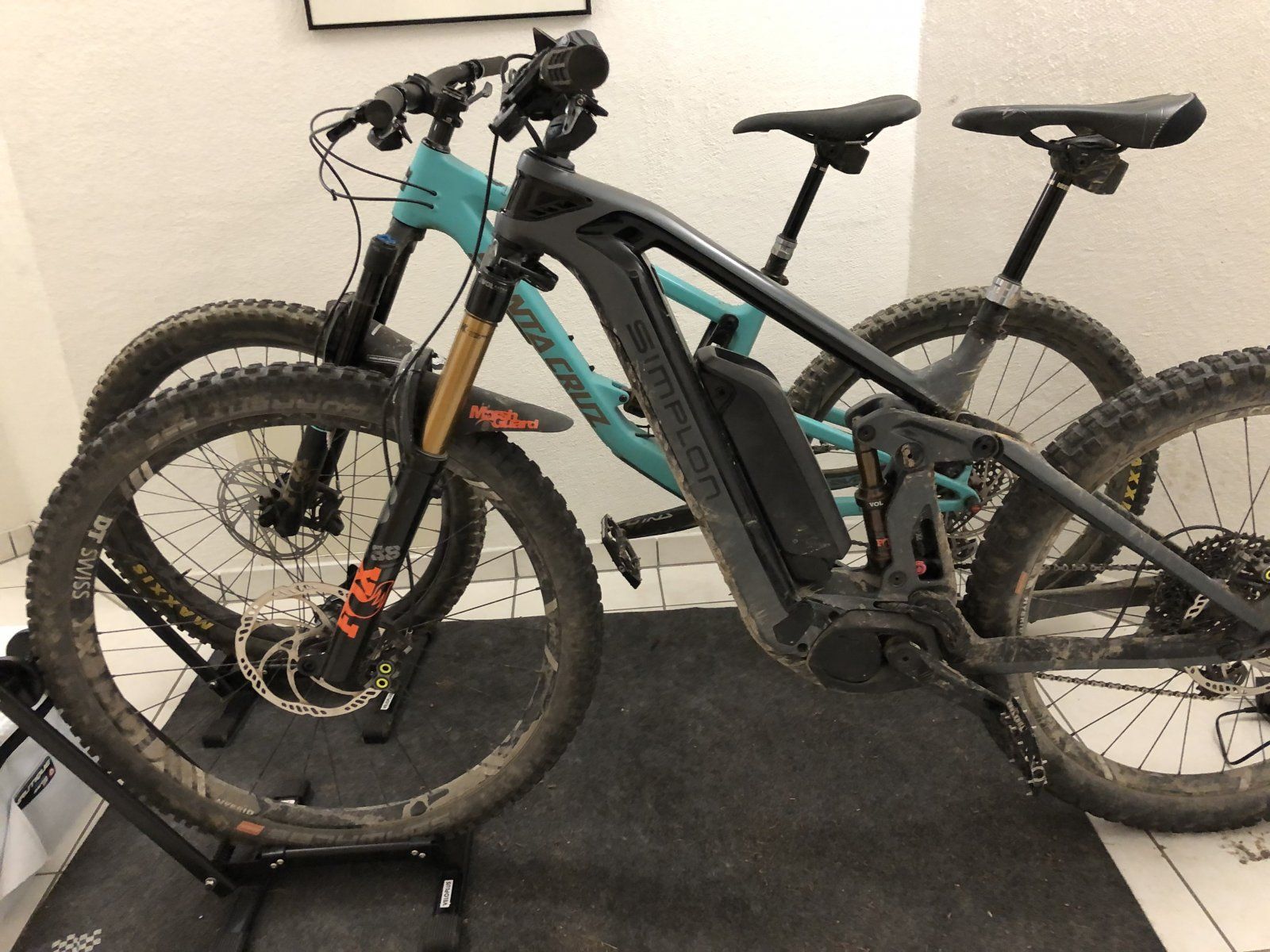

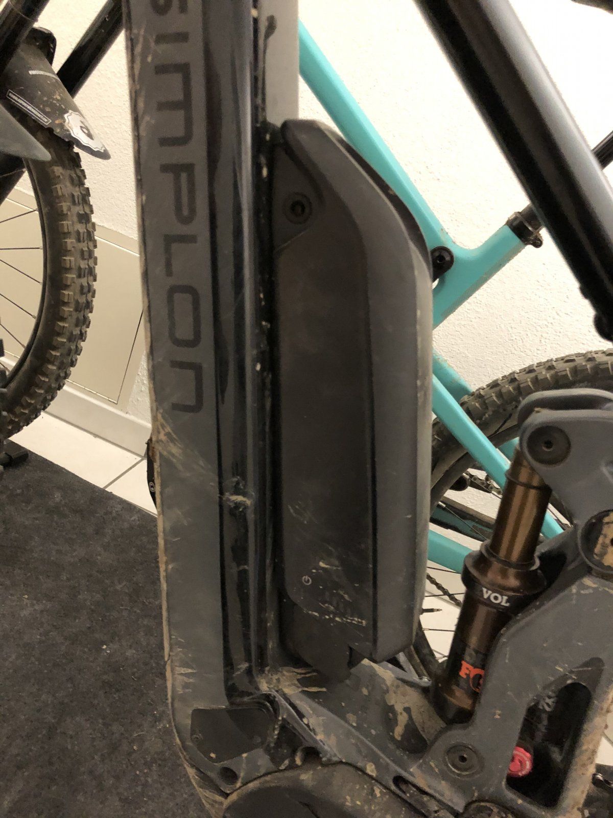

Zum "Doppelakku" - ich bin da mit Lothar einer Meinung (und auch meine Kollegen) - für längere Touren mit viel hm möchte ich die zusätzlichen 3Kg nicht noch im Rucksack haben, am Bike ist es viel angenehmer und die Fahreigenschaften... da finde ich stören die kg im Rucksack mehr als am Bike.
Ja, es sieht auch mit abgenommenem Akku nicht der Hammer aus, aber egal, das finde ich dann plötzlich nicht mehr so wichtig wenn ich stattdessen 400hm hochschieben muss, weil der Akku leer ist ;-)

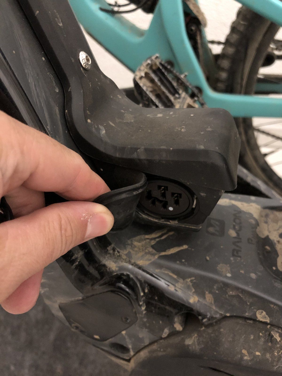

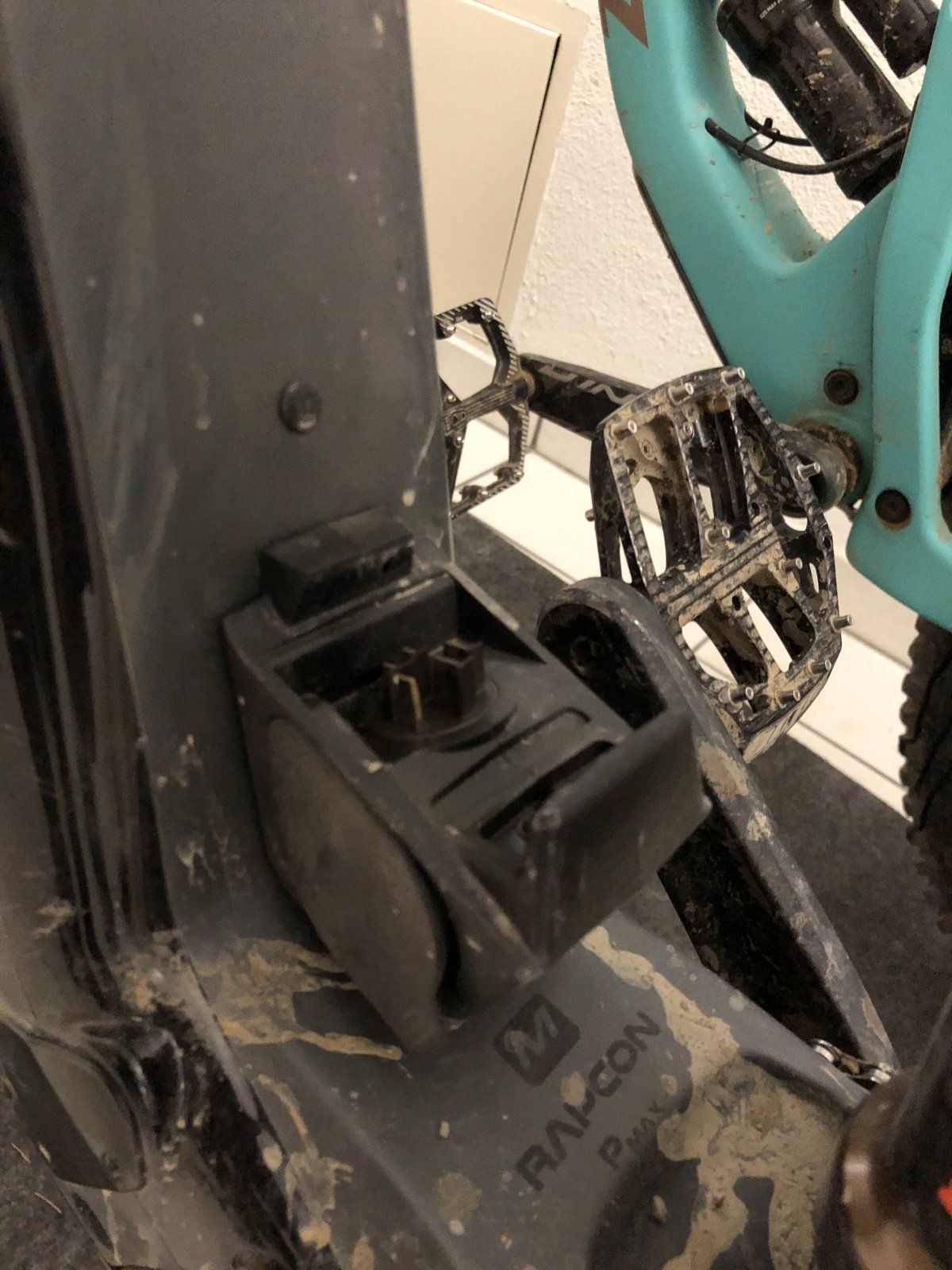

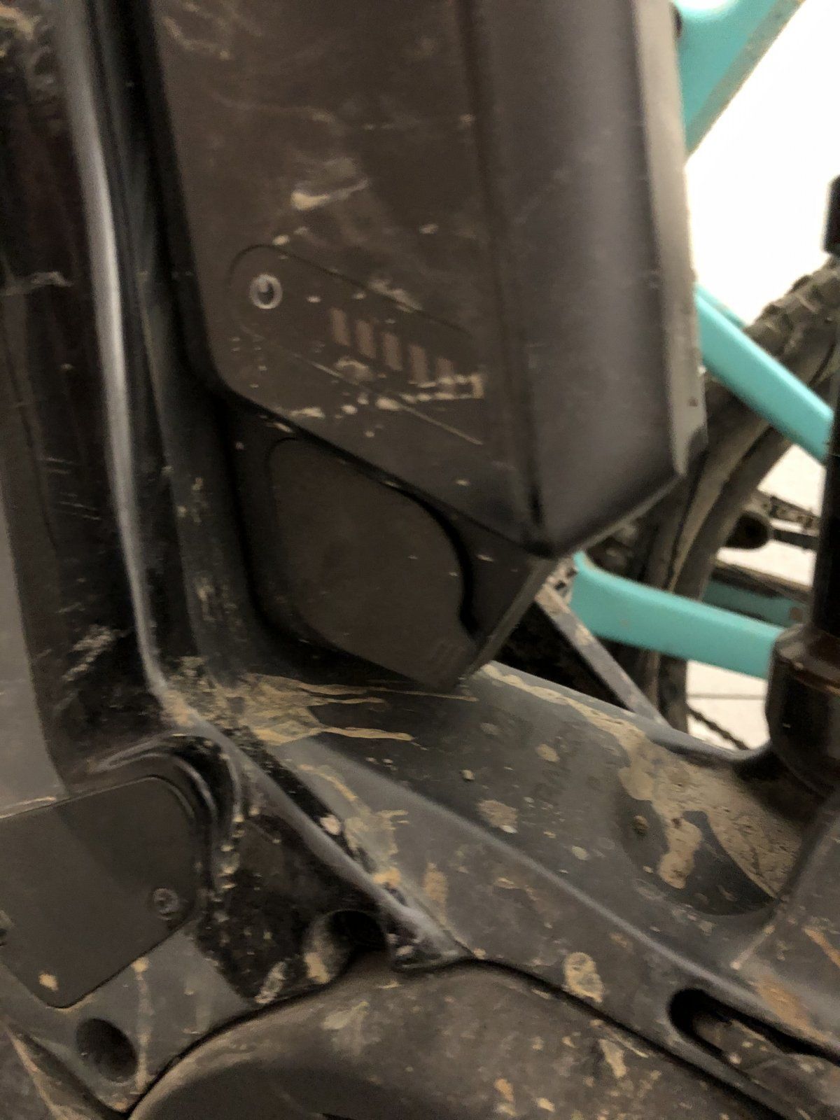

Die Halterung wieder Komplett abbauen, so zwischendurch, dafür ist sie nicht gedacht, der Ladeport für beide Batterien ist dann nämlich an der Halterung des externen Akku.

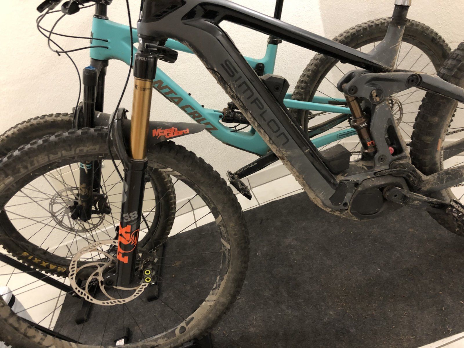

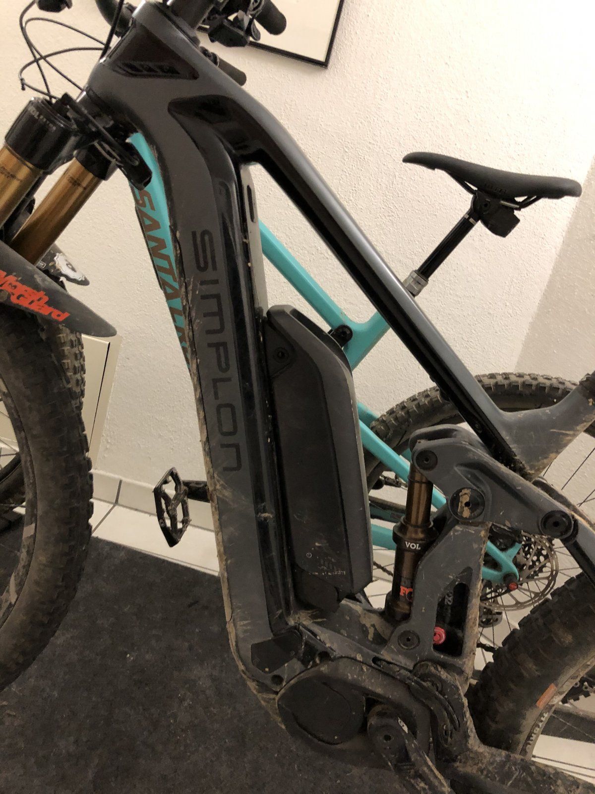

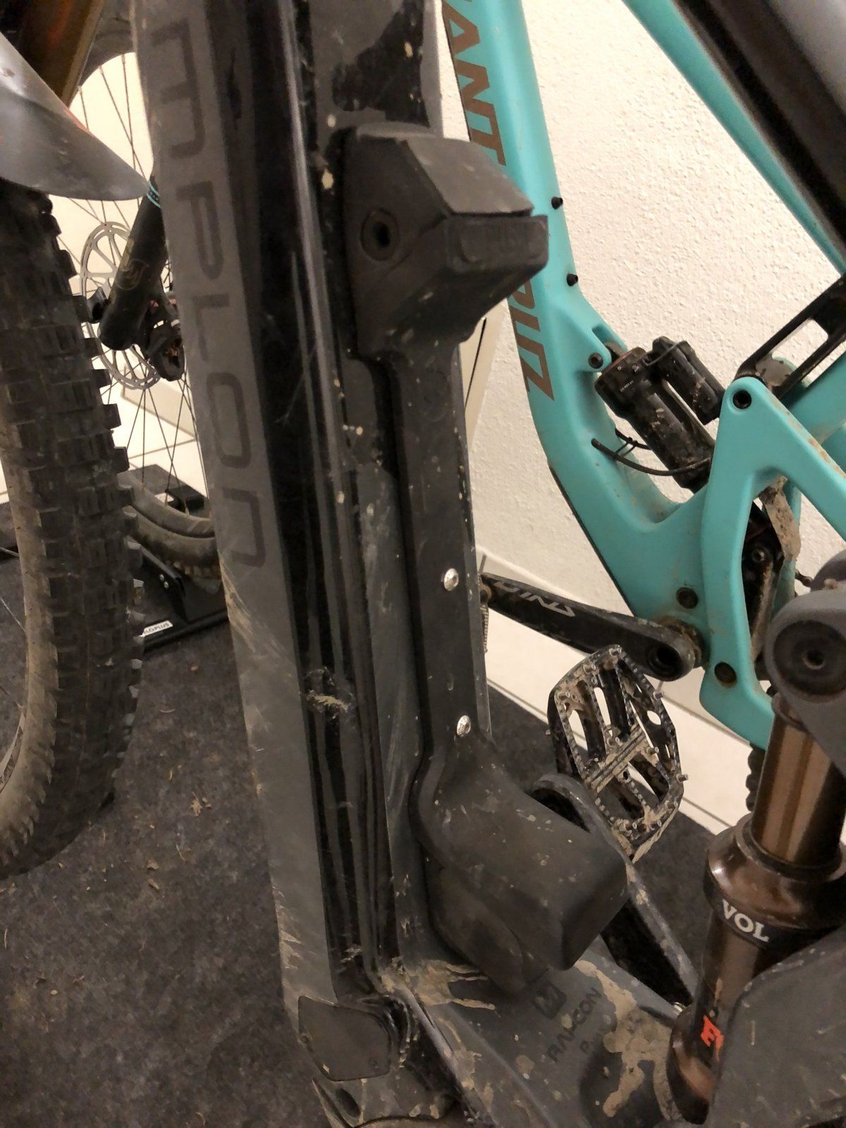

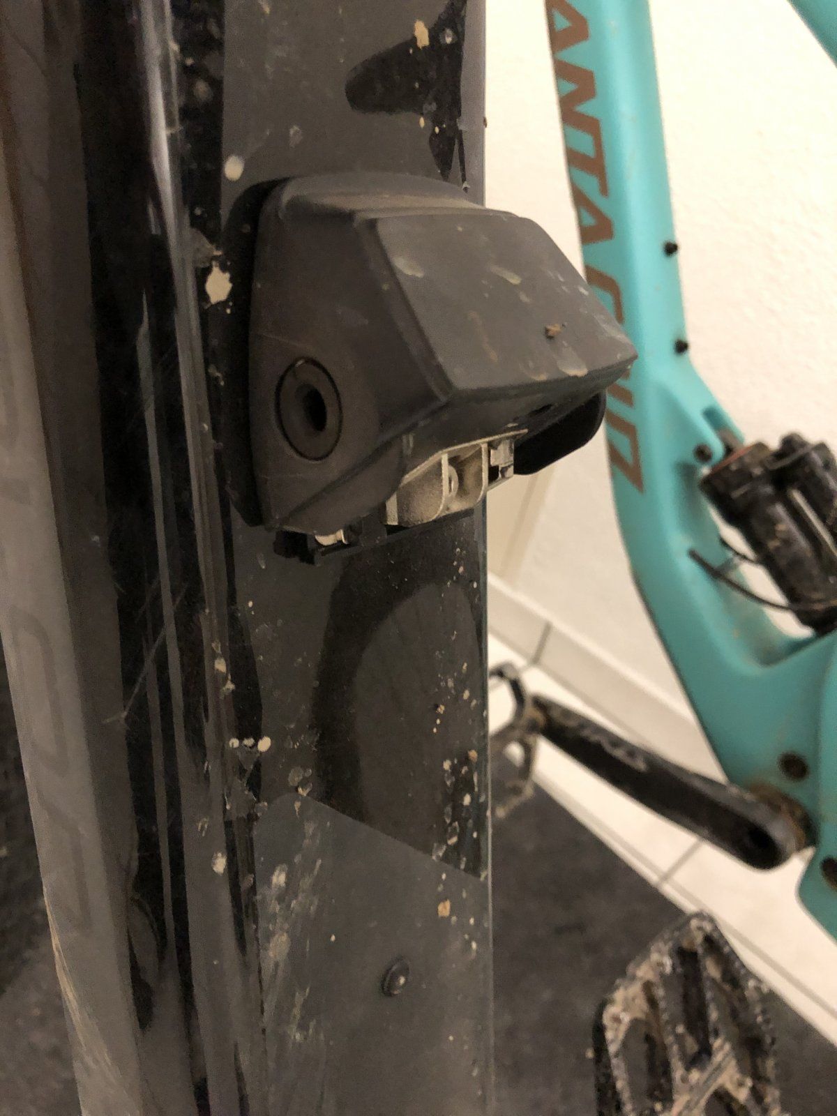

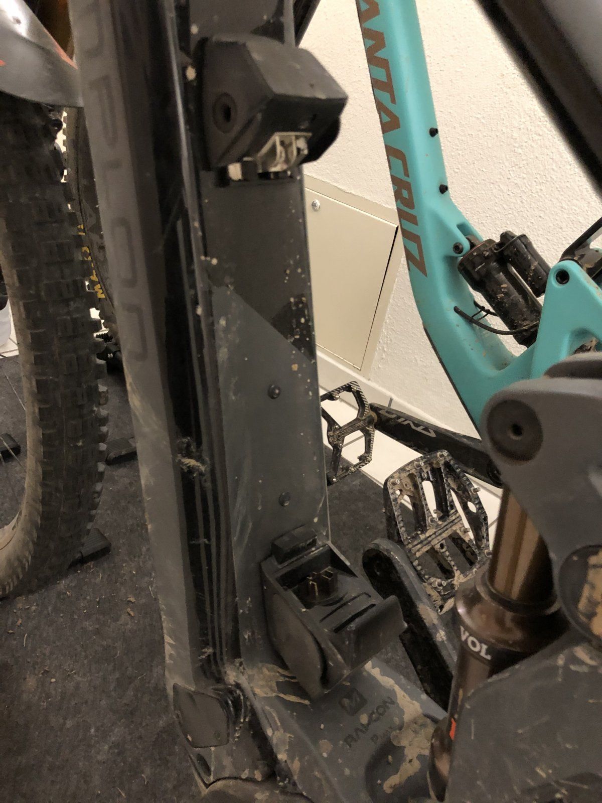

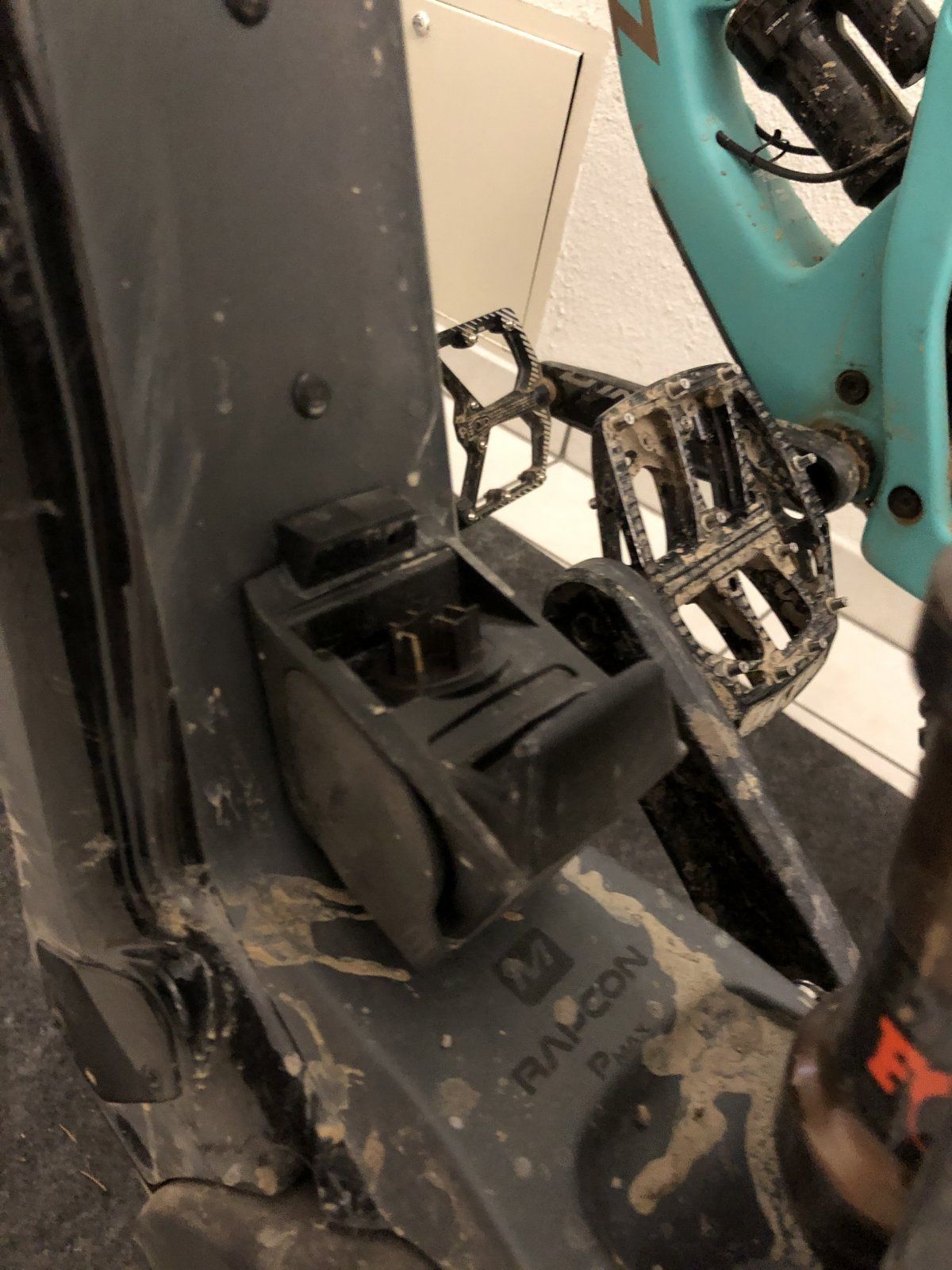

Danke für die Einschätzung. Könnt ihr mir mal ein Detailfoto von der Halterung machen? Sind ja auf meinem Rahmen einige mit Gummiabdeckungen verschlossene Löcher. Irgendwo muss ja das Kabel für den Akku in dieHalterung durchkommen. Sieht man das oder verläuft das unter der Halterung.

Ja, sind unabhängig verschraubt, gibt aussen keine "Verbindungsplatte". Wenn die Batterie nicht montiert ist, dann gibt es diese Abdeckung, damit die Stecker geschützt sind, auf dieser kannst du auch noch einen Flaschenhalter montieren.
