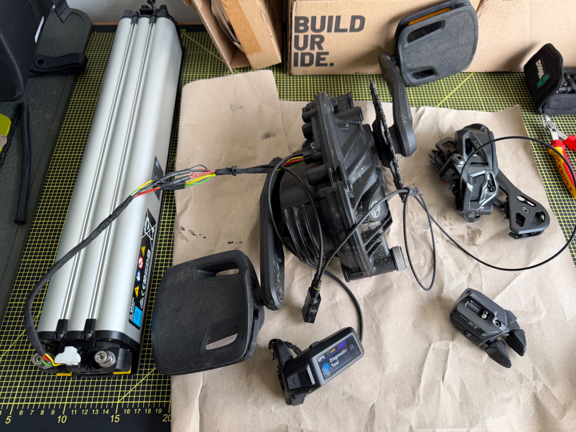

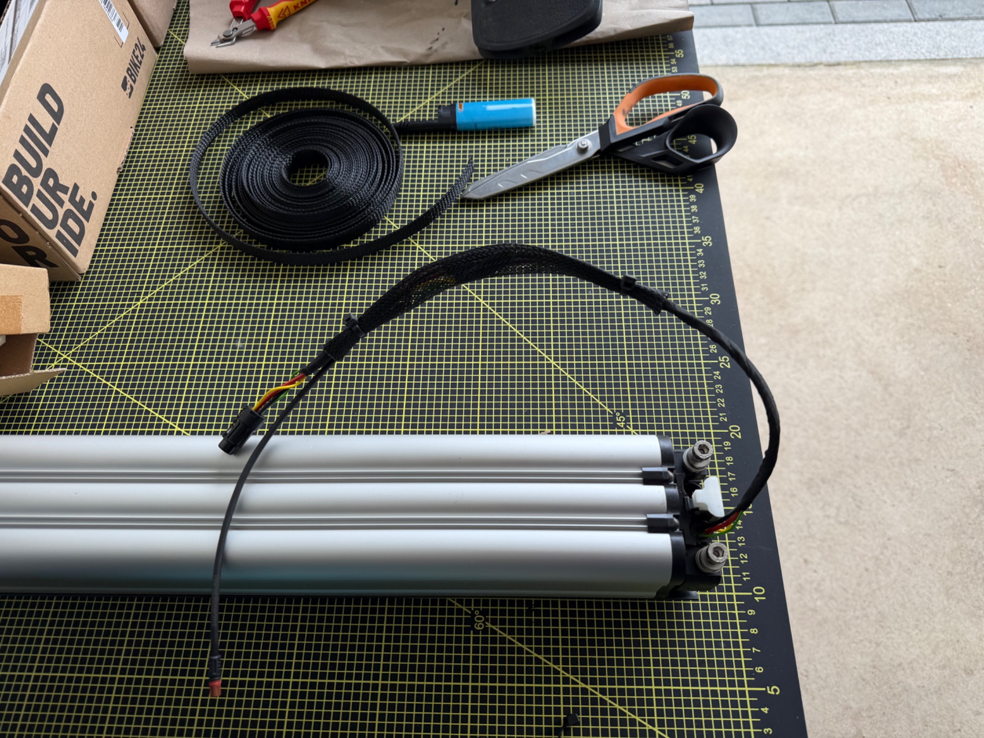

So - jetzt das Schaltwerk RD-M8260 am Component Connector, da ich den HPP Port am Motor ja fürs ABS brauche. Das Hinzufügen in der Flow App und das Pairing mit dem Schalter und das Firmware Update in der E-Tube App haben hervorragend auf Anhieb geklappt. Außerdem habe ich noch einen Flexschlauch über die offenen Kabel an der Anschlussstelle des Component-Abgangs gezogen.
