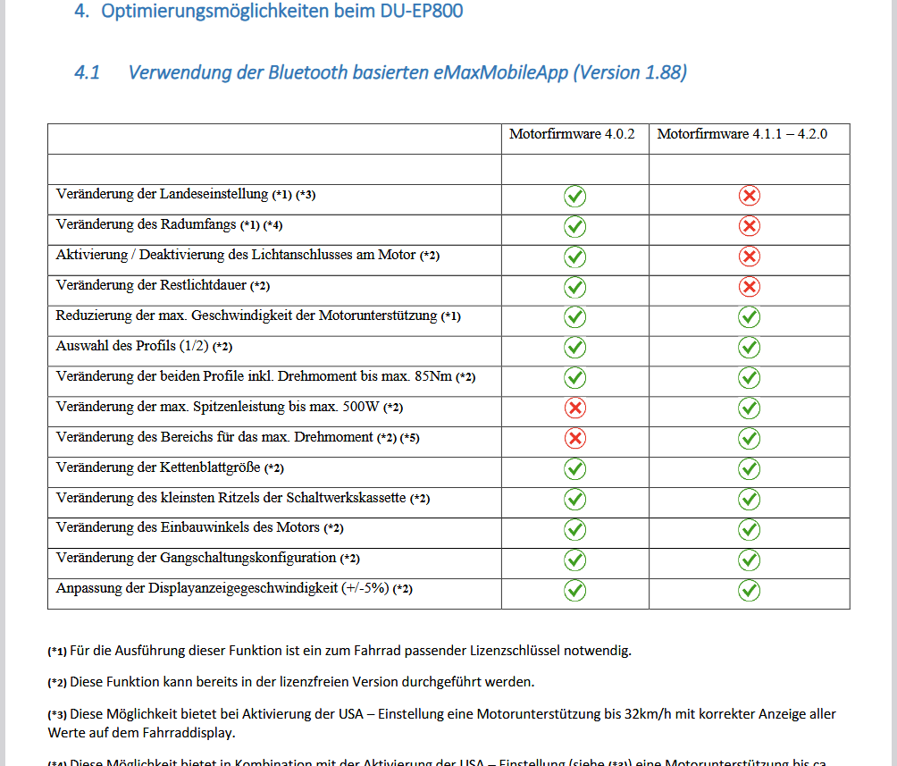

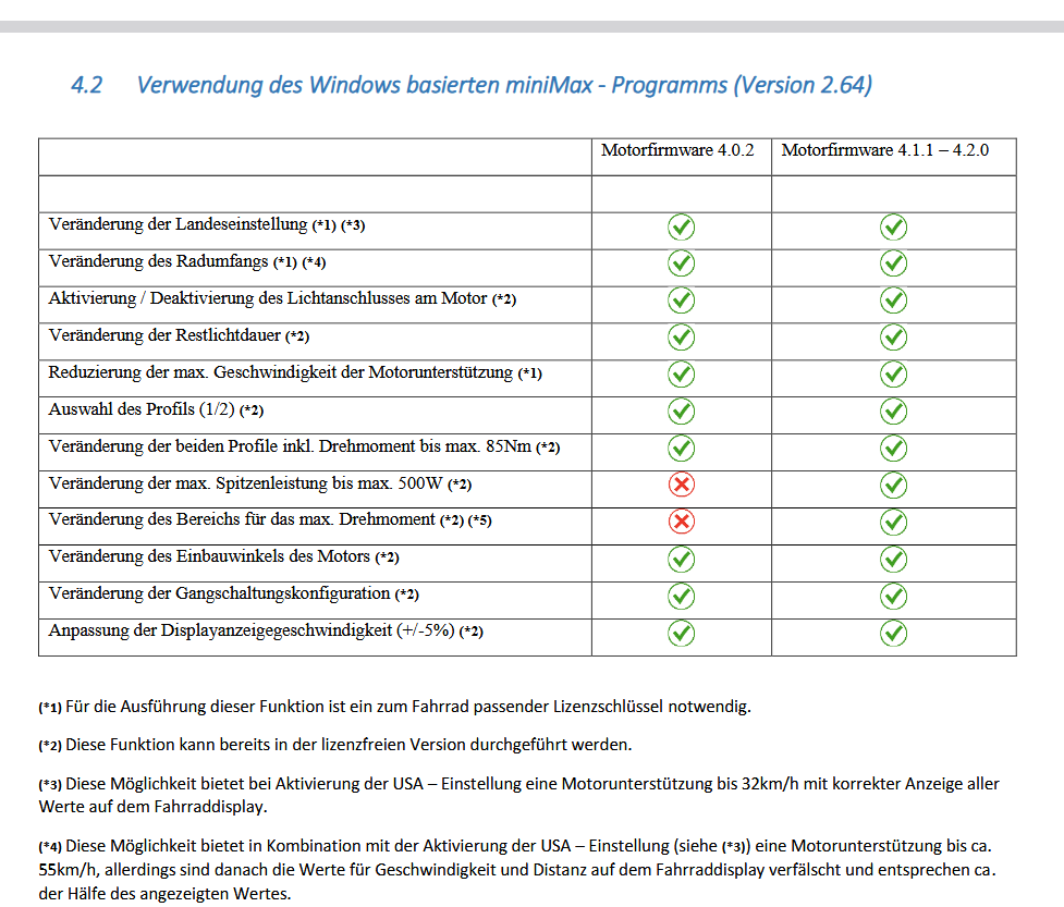

Ist von der Firmware abhängig gilt für E8000 und EP-800.
Hier z.B. EP-800, Lizenzschlüssel brauchts immer.

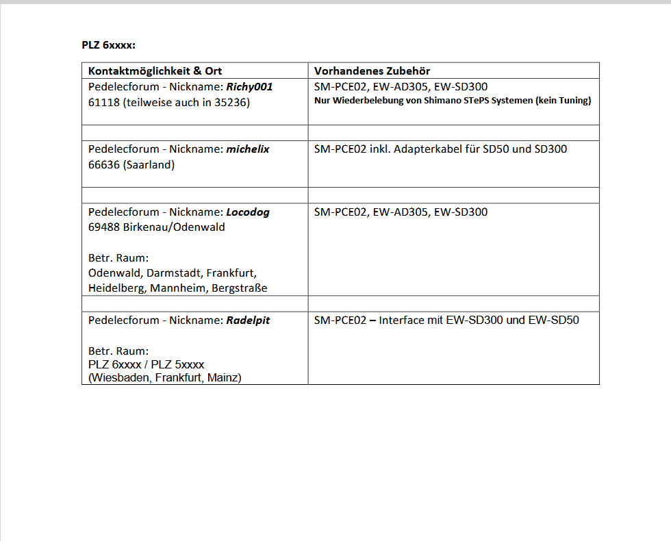

@Einer
Melde dich im Pedelec-Forum an Pedelec-Forum .
Schreib einen der User die ein PCE2 in deiner Region haben an, schildere dein Problem mit
der Bitte ob sie dir helfen können.
oder stell dein Anliegen nach Anmeldung in diesem Thema Optimierung Shimano Steps .
