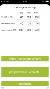

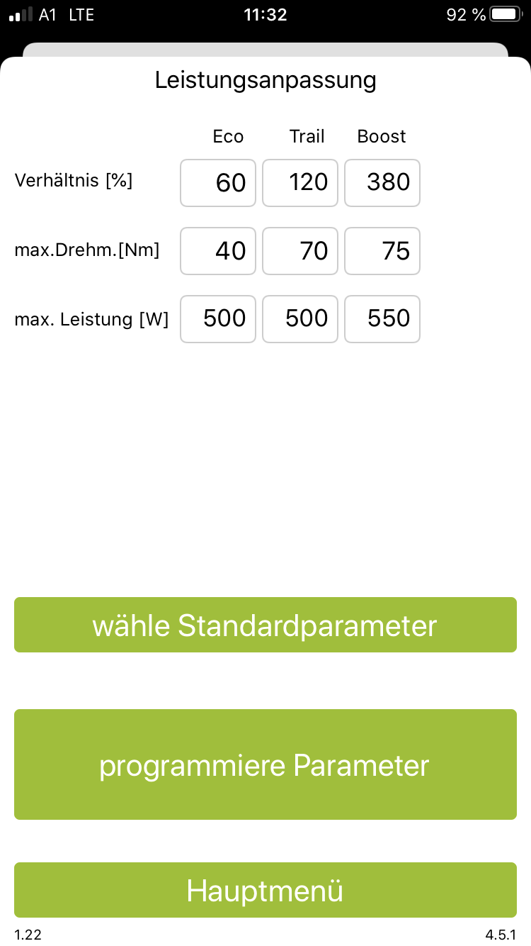

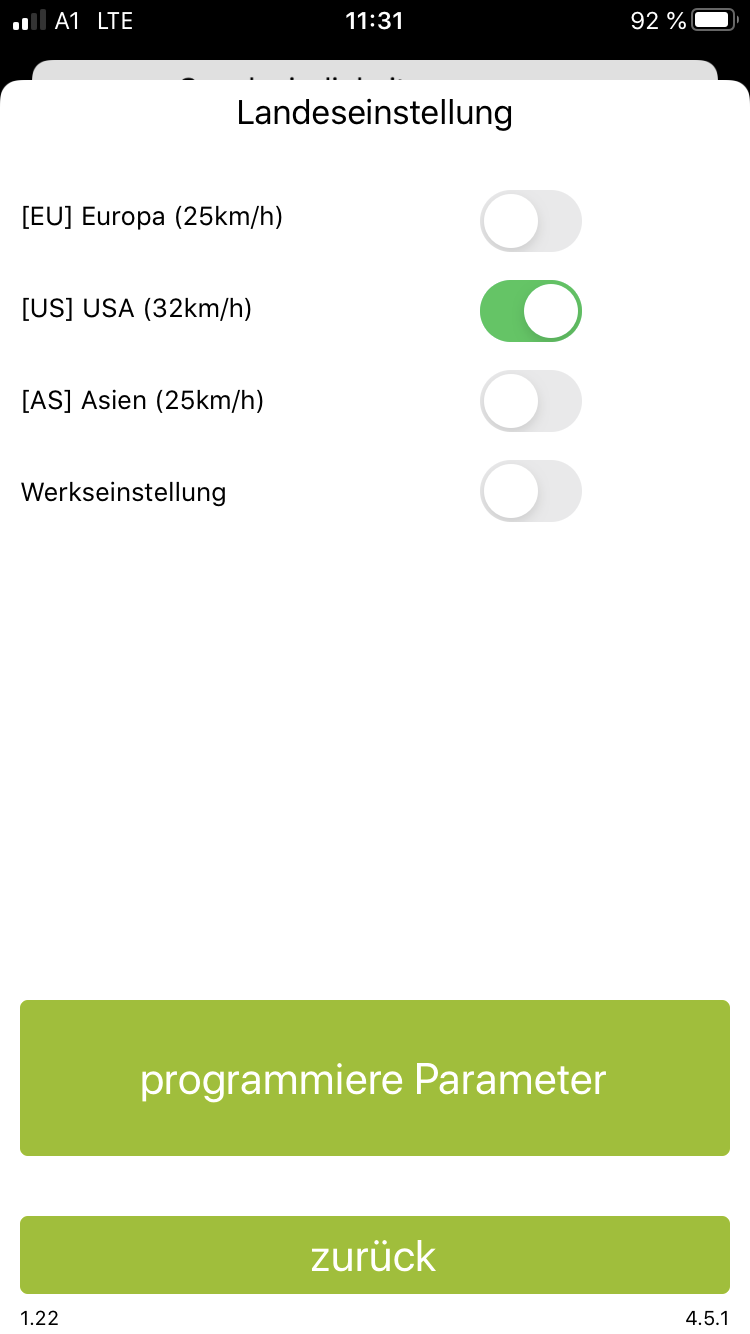

Einstellung US würde mir vollkommen genügen...
Genau diese-nutze ich seit 1.500 km. Hinzu kommt noch die Möglichkeit der individuellen Einstellung von Eco, Trail u. Boost bis zu 500%, 75 Nm und 550 W. Alles über BT mittels App. Ein Top Produkt ohne irgendwelche technischen Probleme. Innerhalb von ca. 30 Sekunden kannst du o.g. Parameter nach Belieben (je nach Tour) einstellen. Ich habe z. B. auf die elektronische XT-DI 2 umgerüstet. Bekommst Fehlermeldung u. musst zum Händler zur Freischaltung. In vielen Fällen lehnen die es ab, weil die DI 2 nicht zur Erstausrüstung gehört. Ich öffnete meine App u. unter Fahrradeinstellungen von mechanisch auf elektronisch ausgewählt u. fertig. Ich bin echt begeistert von dieser soft ware Ing. Leistung.
