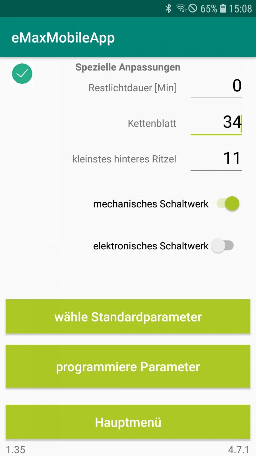

Vielen Dank für den Tipp mit dem Lichtanschluss deaktivieren. Wusste gar nicht dass man das einstellen kann und sich dann auf der nutzbare Akkuinhalt auswirkt.
Habe es in der emax app auf 0 min gestellt, richtig?
Woher weißt du eigentlich wie sich die 378Wh Akkus verhalten, um welche es hier geht, wenn du selber 504Wh Akkus fährst? Und andererseits, wie magst die Akku Kapazität an der Reichweite erkennen? Hast du eine asphaltierte Referenzstrecke? Im Gelände kommt man doch keine zwei mal exakt gleich weit.
Möchte dir ja durchaus glauben, dass bei den 504er wenig bzw kaum ein Unterschied macht, aber selbst bei denen bist anscheinend der einzige bei dem es so ist. Du hast uns auch noch nicht verraten mit welcher Firmware Version du getestet hast.
@ralph74 hast du dann auch noch auf "programmiere Parameter" gedrückt?
Bringt auch beim 500Wh Akku nix, aber wie gesagt es schadet auch nix die Reserve auf 0 zu stellen, mach es halt einfach.
ich habe zwar keine Probleme mit der Reichweite des letzten Balkens, habe die Lichtreserve dennoch ausgeschaltet.
Wenn ich schon keine Leistung für den Motor beziehen kann, brauche ich auch kein Licht.
Ich fahre so oft es geht mit Ecco Modus, von daher habe ich keine Probleme mit dem letzten Balken.
Sollte es bei einer geplanten Tour (länge und Hohenmeter) kritisch werden, kommt das Ladegerät in den Rucksack.
Und an echter Reichweite exakt null, aber egal es tut nicht weh die Lichtreserve auf Null zu stellen.
Da möchte ich widersprechen, es bringt bei meinem Leihbike (Focus SAM² aus 2018) ca 15-20%. Reproduzierbar ist der Motor beim "Sprung" auf einen Balken Restkapazität ausgegangen und nach dem Ausschalten der Lichtfunktion kann jetzt der letzte Balken genutzt werden. Da wir einen Standardrunde haben kann auch genau nachvollzogen werden, dass jetzt die Balken nicht anders angezeigt werden, sondern dass wirklich die erwähnten 15-20% mehr Kapazität genutzt werden können
