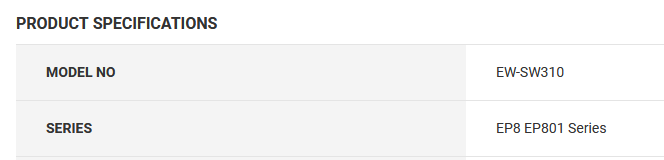

ist der eingebaute Schalter EW-SW300 (nur einfacher einschalter) ersetzbar mit einem EW-SW310 (Einschakter + Schalter für stufen und dazu noch Bluetooth) an einem Shimano EP8
auf der Shimanoseite steht er für EP8 und EP801 als kompatibel drin...bei allen verkäufern jedoch immer nur für den EP801
Auszug der Shimano Website

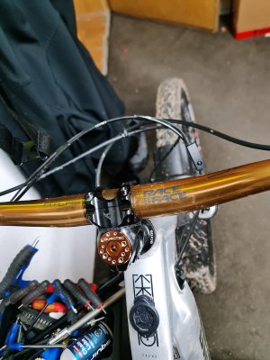

Hab auch den EN100 statt des Displays dran. Mein System hat die dünnen 300er Kabel. Hab dann einfach das passende Kabel selbst gemacht. Auf einer Seite den 300er Stecker, auf der anderen der 50er Stecker. Sind ja nur 2 Adern zu verbinden. Schrumpfschlauch drüber und gut.
Verstehe ich das richtig, das Kabel von dünnem 300er auf dicken 50er Stecker ist selbstgemacht? Sprich einfach passende Stecker abschneiden, Kabel (zwei Adern) verlöten und fertig?

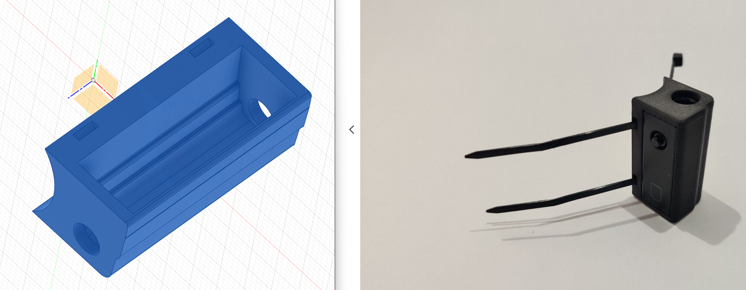

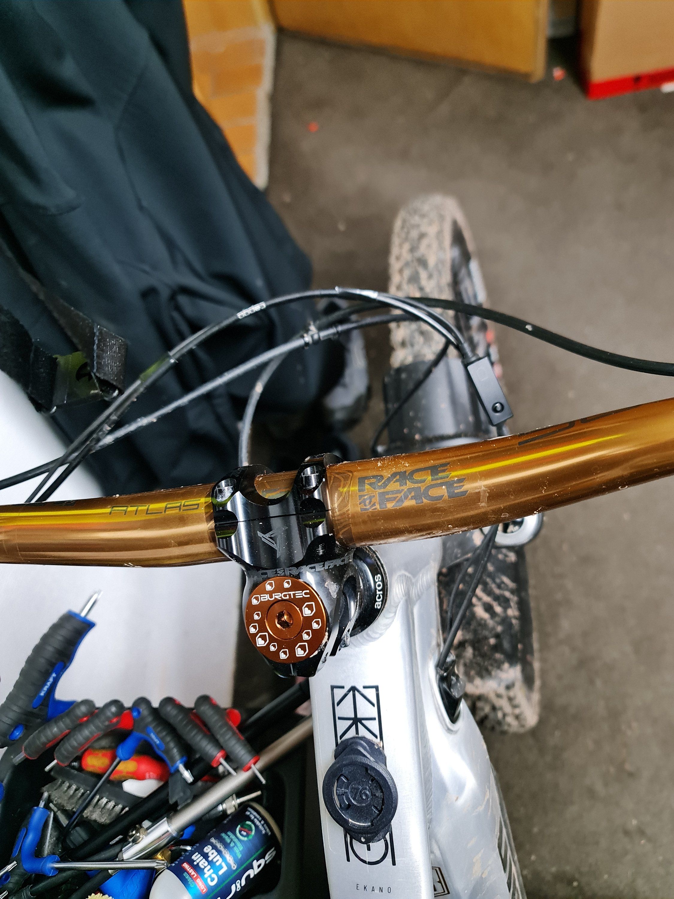

Update: Habe jetzt ein Kabel besorgt, aber die Halterung an der Bremsleitung macht mich nciht ganz glücklich...Nu hab ich im Netz ne Halterung fürn Lenker gefunden. Davon inspiriert, wird demnächst mal ein Muster gedruckt...Bin mir nur immer noch nicht sicher ob ich die Schere ansetzen soll oder doch lieber einfach diesen Adapter kaufe...
Gut, wer kauft jetzt ein Sd50 Kabel, teilt es und gibt mir die andere Hälfte
Hi, hat das mit dem Halter geklappt? Suche auch schon länger ne Vorlage bzw. Eine Möglichkeit das drucken zu lassen.
