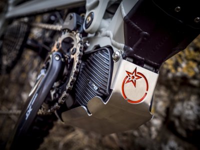

Danke, aber auf der verlinkten Seite finde ich nichts zum EP8?
Da wirst du auch nichts finden. Bashguards gibt es nur eBike-spezifisch.
Chainguides gibt es auch Motor-spezifisch.
Der E8000 oder EP8 haben andere Befestigungspunkte als die üblichen Bashguards nach ISCG Standard. Am Motorgehäuse wäre ein Bashguard aber auch völlig sinnbefreit.
Bedeutet ich muss meinen letzte Woche gebrochenen Plastikdeckel nach jedem Steinkontakt neu kaufen?
Warum nicht ausgelegt? Ob da jetzt Plastik oder Alu rangeschraubt wird sollte doch dem Motor egal sein oder was übersehe ich?
Was für ein Rad hast du denn? Mittlerweile gibt es doch schon einige Nachrüst-Optionen...
Oder selber bauen

Deswegen ja an den Aufnahmepunkten, somit am Rahmen
Da zwar die Aufnahmepunkte des Motors immer gleich sind, die Rahmen aber nicht (z.T. versenkte Schrauben, zT. außenliegende Schrauben etc.) ist das nicht so einfach möglich.
@ hegges
Das Teil ist nicht bei jedem Bike gleich, deshalb mein Vorschlag kontakt zum Hersteller oder Händler.
Selber bauen oder Metallbau von nebenan das kostet auch nicht die Welt. Ich habe schon einige für Motorräder selber gebaut und auch bauen lassen wenn Alu schweißen notwendig war.
Oder selber bauen
index.php
Hast du das selbst gebaut?
Hast du dir da ne Zeichnung angefertigt?
Das sieht nämlich echt cool aus!
Jeder Shimano Motor, ob E8000 oder EP8, hat einen leichten Bashguard aus Plasik verbaut.
Für den E8000 gab es noch einen etwas gröberen Plastik Guard direkt von Shimano. Der war auch
am Alutech verbaut. Da er aber beim EP8 sehr abstand, habe ich mir einen eigenen geschnitzt.
Eine Zeichnung gibt es dazu nicht, ist direkt am Objekt angepaßt und gebogen worden.
Einfach einen Alustab in 4mm und der gewünschten Breite beim großen A bestellen und loslegen.
Etwas gutes Werkzeug hilft natürlich.
