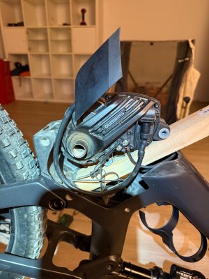

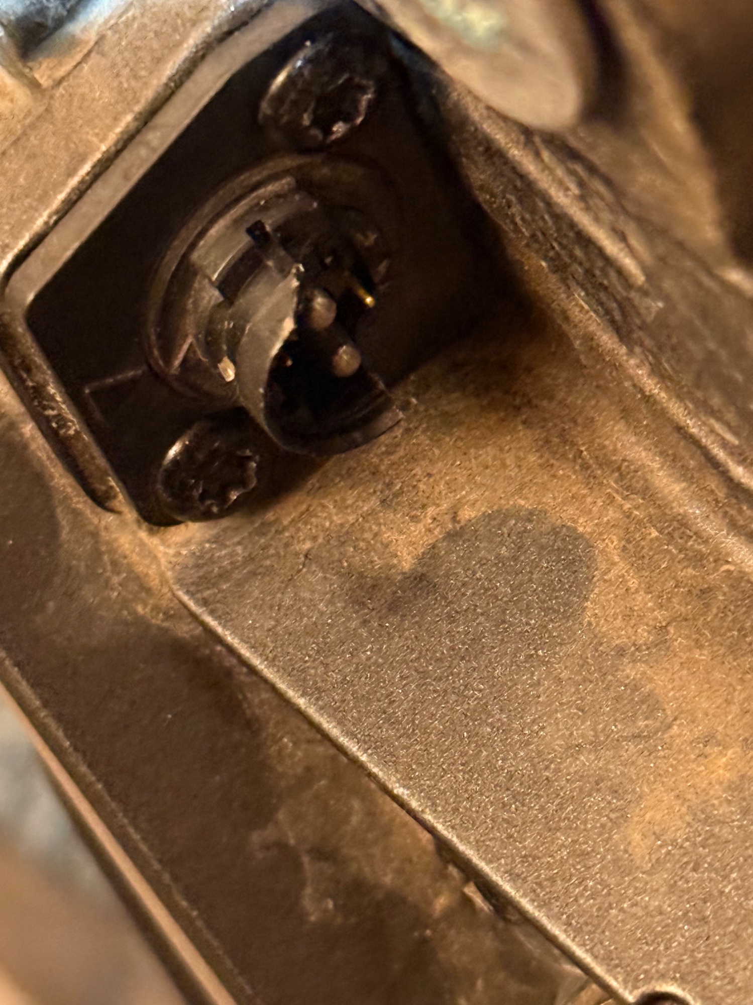

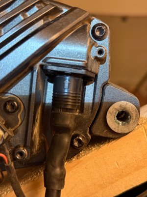

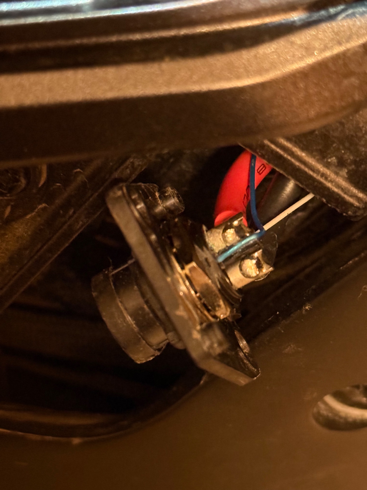

Hallo zusammen,
Ich hoffe hier liest jemand mit der mir helfen kann.
Bei meinem Shimano ep8 ist der power connector defekt den es nicht als Ersatz bei Canyon bzw. Shimano gibt.
Habe bereits versucht diesen zu kleben, leider ohne Erfolg, er bricht wieder ab.
Evtl hat jemand einen defekten ep8 / ep8000 und kann mir den Power Connector als Ersatzteil verkaufen.
Anbei ein paar Fotos.
Wer Hinweise hat gerne melden.
Ist leider suboptimal konstruiert😩

Re: Hilfe Shimano ep8 / ep8000 power connector
Ich habe da mal irgendwann, irgendwo - keine Ahnung, ob auf YouTube oder im www was gesehen, wo jemand das mit einem passend gemachten Fremdteil ersetzt hat. Aber frag mich nicht nach dem Link. Ist ein paar Monate her und ich weiß den nicht mehr.
Ich glaube über eine Bastellösung wirst du nicht drum herum kommen... Auslöten, 2 Steckpins mit viel Querschnitt, 1 Steckpin Datenkabel, Kabelbäume zerlegen, verlöten und abdichten... Du kannst dir auch einen defekten Motor ersteigern über Kleinanzeigen
oder Basteln aus Sowas:
M23 Stecker 50A
Baust Du den Motor regelmässig aus? Wenn nicht treib doch Akiras Vorschlag auf die Spitze & brat die Litzen direkt zusammen & dichte das Loch ab. (Falls Löten dein Ding ist ;) )
Dann würde ich aber eher diese Kupplung einbauen
https://www.amazon.de/Goldstecker-Schutzkappen-Verpolsicher-Hochstromstecker-Modellbau®/dp/B07C3MCM8R/ref=asc_df_B07C3MCM8R?mcid=b02ec2593e30301286da7f7411e7a552&th=1&psc=1&tag=googshopde-21&linkCode=df0&hvadid=697664840565&hvpos=&hvnetw=g&hvrand=15172136898265588689&hvpone=&hvptwo=&hvqmt=&hvdev=m&hvdvcmdl=&hvlocint=&hvlocphy=9219693&hvtargid=pla-2301339748488&psc=1&hvocijid=15172136898265588689-B07C3MCM8R-&hvexpln=0
Die alte Buchse am Motor würde ich dann mit einem Loch versehen wo die Kabel durch passen und dann die Buchse aus obenstehender Kupplung mit einem 2-Komponentenkkeber einkleben.
Dies alles wenn man keinen defekten Motor mit intakter Buchse erwerben kann
In dem Angebot gibt es auch eine Einbaubuchse mit quadratische Platte. Die kann man gleich mitkaufen, passt eventuell
