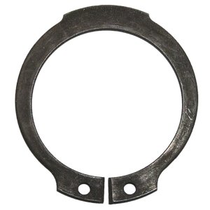

Auf der Kettenblattseite gibt es eine etwas unglückliche Konstruktion. Das Kettenblatt wird gegen eineen Sprengring befestigt. Wir hatten das schon, dass sich, aus welchem Grund auch immer, der Sprengring verbogen hatte und diese Verbindung nicht mehr kraftschlüssig war. Du brauchst aber einen spezellen Steckschlüssel um da ran zu kommen.
Shimano TL-FC39
der Ring ist aus Billigen Stahl gefertigt und lässt sich nicht mehr Festmachen wenn er mal verbogen ist
32er Wellensicherungsring brauchst du. habe alle meine getauscht bei denn Motoren
