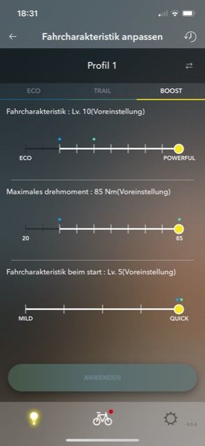

Hab am Samstag bei einer Wurzelpassage mal den Boost von Lv10/85Nm/Lv5 auf 10/85/2 gestellt. Das fand ich dann leichter zu kontrollieren, als mit Startcharakteristik auf Lv 5.

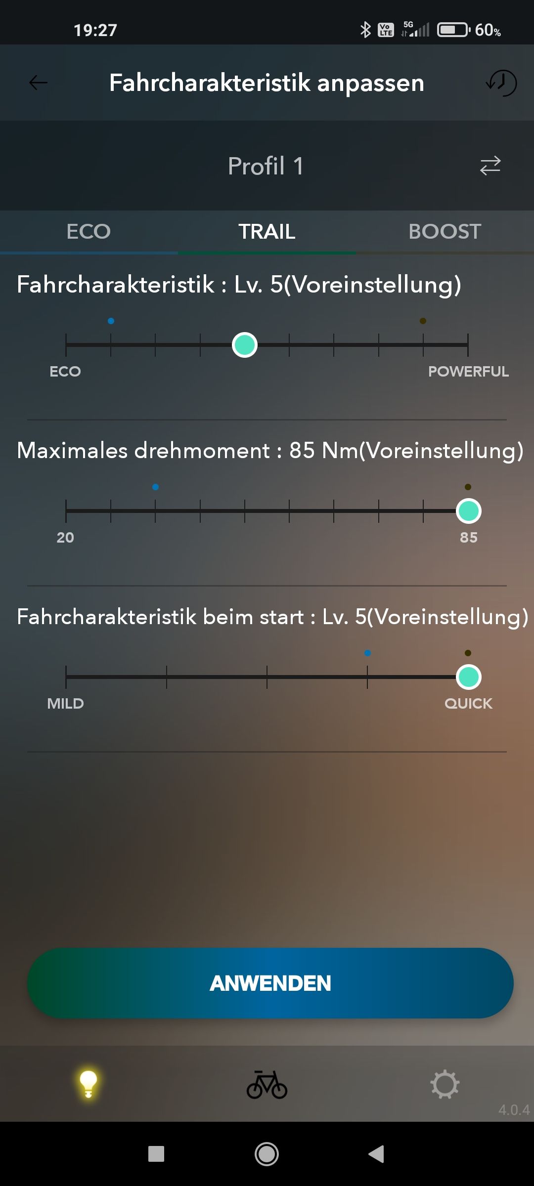

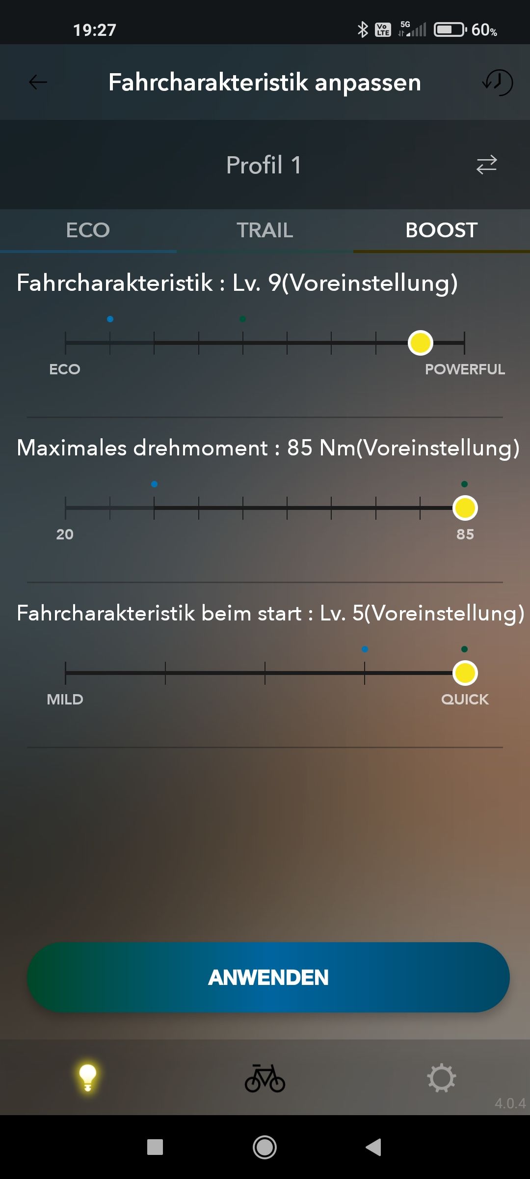

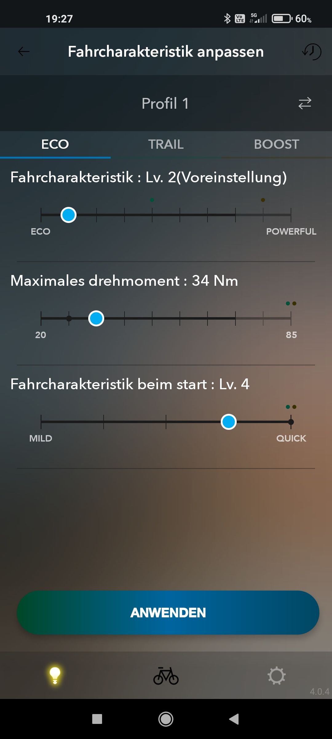

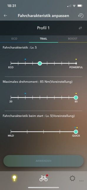

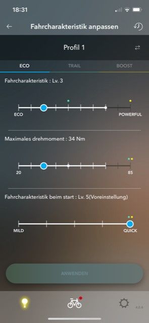

Hier meine aktuellen Einstellungen:
Ich nutze die Trail-Unterstützungsstufe, wenn es steil und technisch oder rutschig wird. Trete ich mit einer Kadenz über 110 bricht die Leistung komplett ein und entweder liege ich sofort da, oder bleibe mit durchdrehendem Rad stehen, wenn die Kadenz niedriger wird und die Leistung wieder einsetzt.
Denke ich vorher daran und versuche die Kadenz niedriger zu halten, kann ich oben beschriebene Abschnitte meist auch nicht fahren. Ich brauche einfach hohe Kadenz, um klar zu kommen.
Nach unten heraus ist es auch Mist, wenn ich an komplizierten Stellen beispielsweise die Pedalstellung ändern muss, um nicht aufzusetzen, setzt die Leistung entweder unzureichend oder aber schlecht kontrollierbar ein.
Das ist Alles beim Brose unsagbar besser gelöst. Da kann ich Kadenzen treten wie ich will und die Leistung bleibt stets vorhanden und setzt kontrollierbar ein. Insgesamt ist sie auch höher, aber das ist für mich nicht so wichtig. Bis mir Dauerleistung fehlt, schiebe oder heule ich mit dem EP8 längst.
Boost nutze ich mit dieser Einstellung nur als Shuttle, wenn ich wirklich komplett platt bin. Komplizierte Sachen lassen sich damit gar nicht fahren.
Ich bin für absolut jeden Tipp der mir hilft, die aktuelle Situation zu verbessern super dankbar!

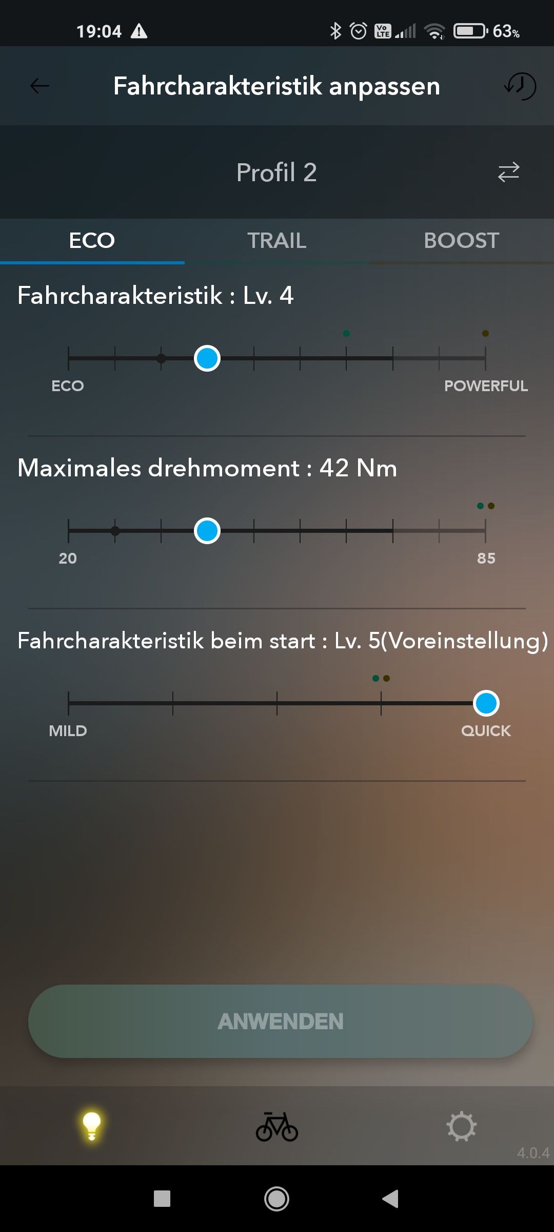

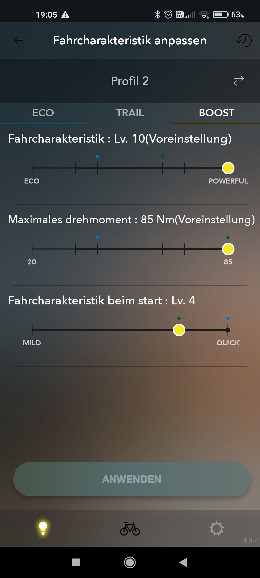

Profil 1 von meinem Hersteller:

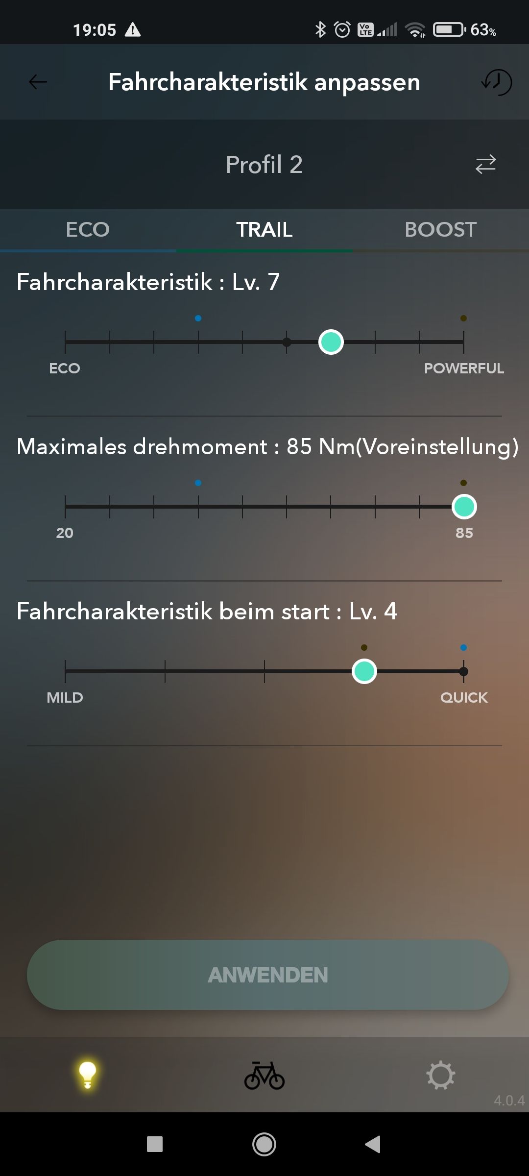

Profil 2 ist mein Custom Profil:
Ich komme mit beiden Profilen eigentlich überall rauf und durch. Profil 2 nutze ich aber hauptsächlich wenn ich ein bisschen fauler bin. Fahre bei beiden Profilen aber so gut wie nur im Trailmodus nur ganz wenige knackige Rampen und/oder wenn ich bereits angezählt bin im Boost.
Hatte die letzte Woche alles identisch wie du, nur Eco auf 42 Nm.
Nach dem ich die Startcharakteristik in Boost runtergeregelt habe bin ich nicht mehr all zu viel gefahren (Wetter). Hauptsächlich nur noch bergab, aber fand Boost so konrollierbarer/sanfter als Trail, welcher auf Start5 sehr direkt /schnell die Leistung freigibt. Denke man sollte dem unteren Schieberegler durchaus mal etwas mehr Aufmerksamkeit schenken.
