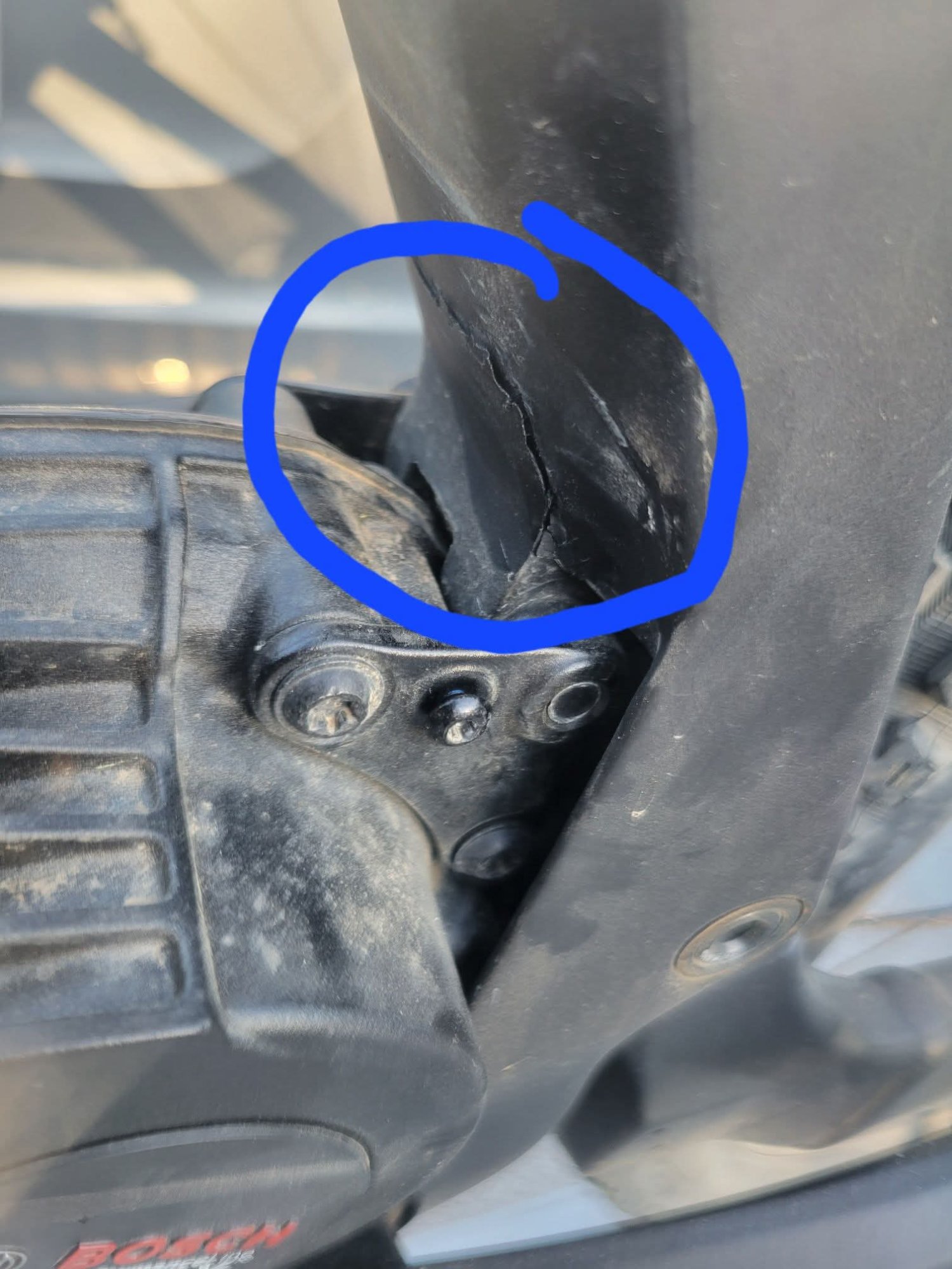

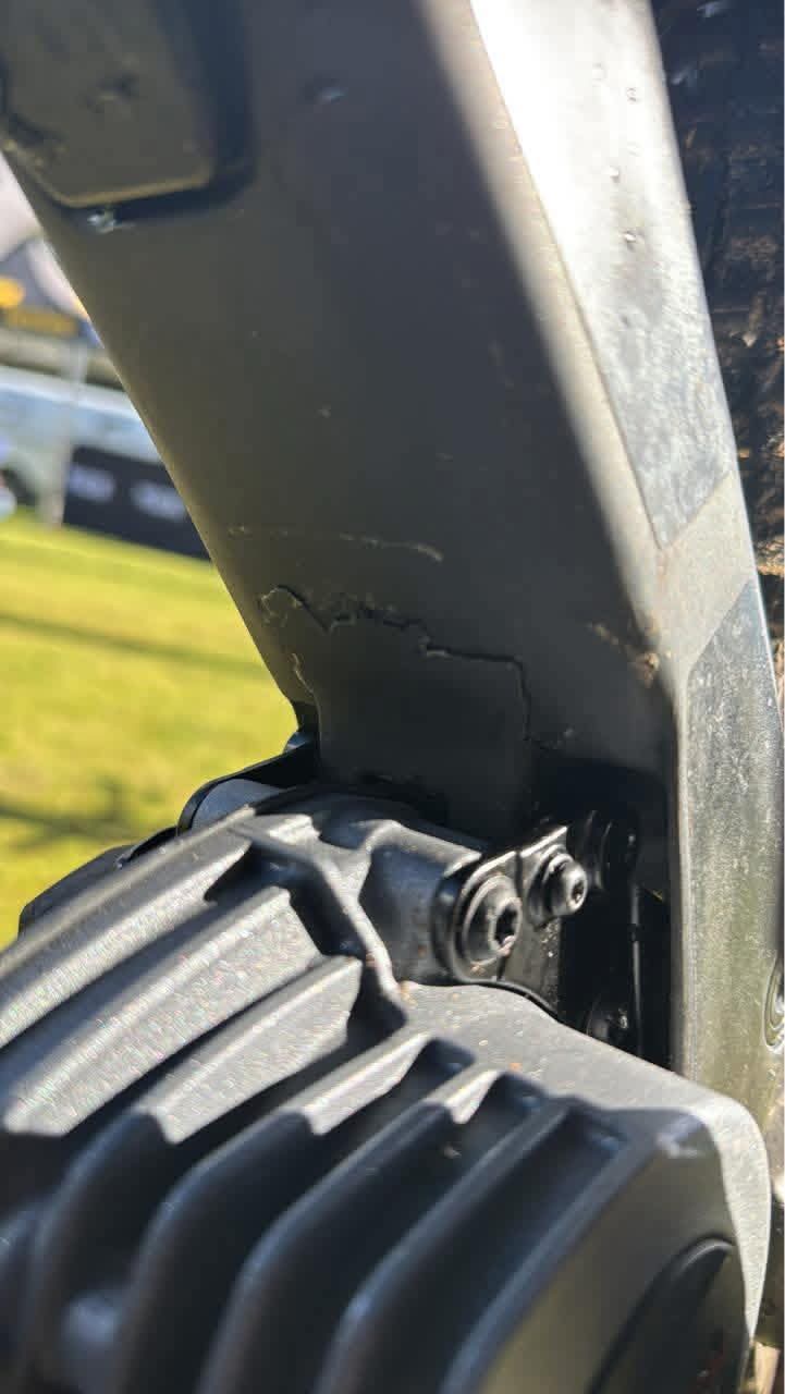

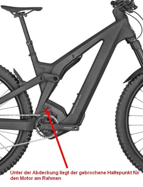

hat hier im Forum auch schon jemand einmal von einem Problem mit einer gebrochenen Motorhalterung an einem Scott Patron eRIDE 900 gehört oder gelesen und falls ja, kann dazu jemand Quellen dazu benennen?
In meinem Fall handelt es sich um ein Scott Patron eRIDE 900 mit Carbonrahmen aus dem Jahr 2024 und zu dem Bruch kam es, als ich, aus meiner Sicht mit geringer Geschwindigkeit, mit der Pedale an einem Baumstupf angeeckt bin.
Da ich auch schon 2-3x an anderen Stellen von Brüchen an genau dieser Stelle gelesen habe, werde ich das Gefühl nicht los, dass es sich hier vielleicht auch um einen Fehler bei der Konstruktion des Rahmens handeln könnte!?
In meinem Fall wurde der Schaden ganz klar auf einen „Fahrfehler“ geschoben, meiner Einschätzung nach hätte es aber bei solch einer geringen Krafteinwirkung nie zu so einem Bruch kommen dürfen!?
Ist es wirklich Zufall das Der Rahmen dort bricht?
