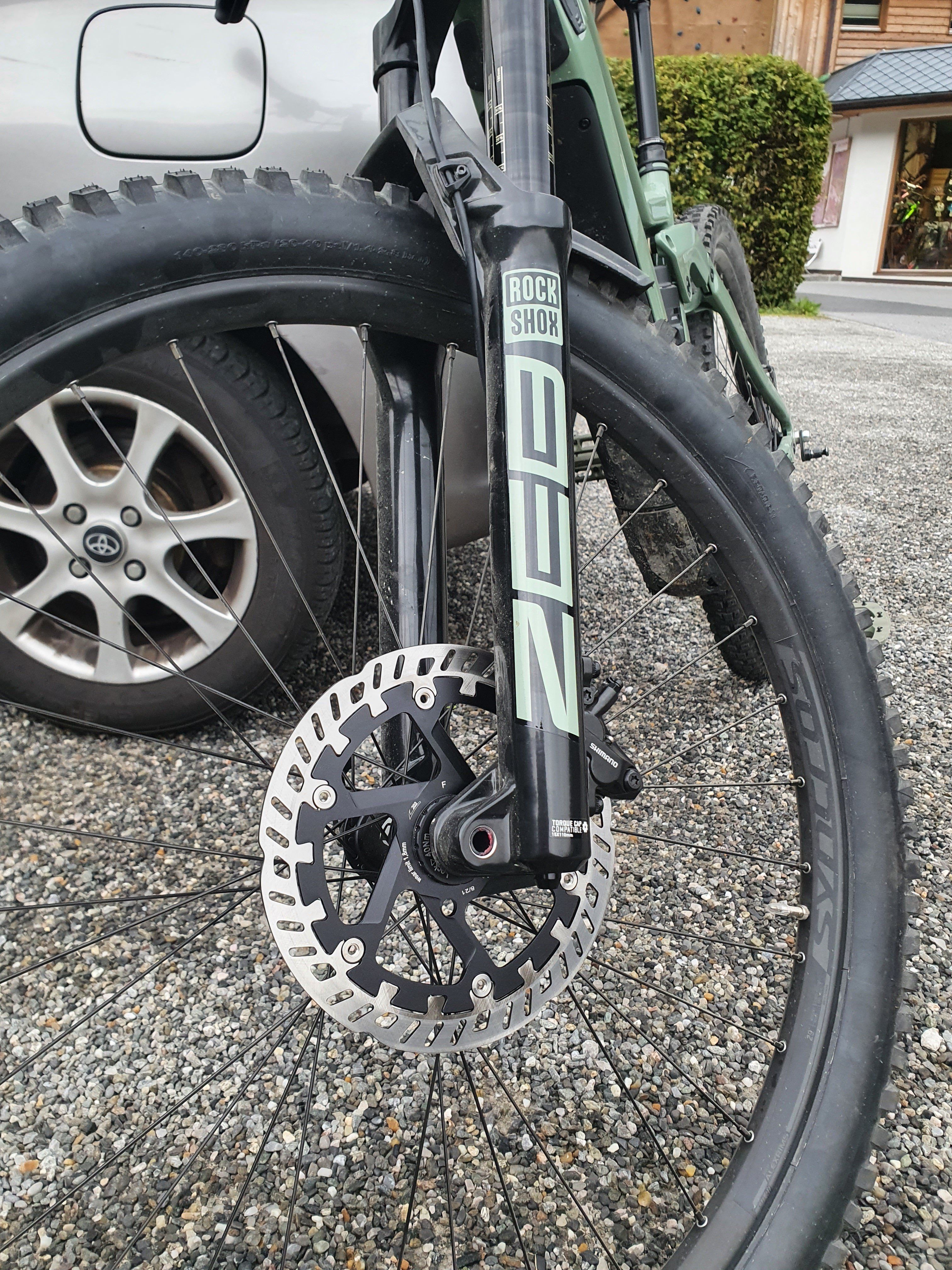

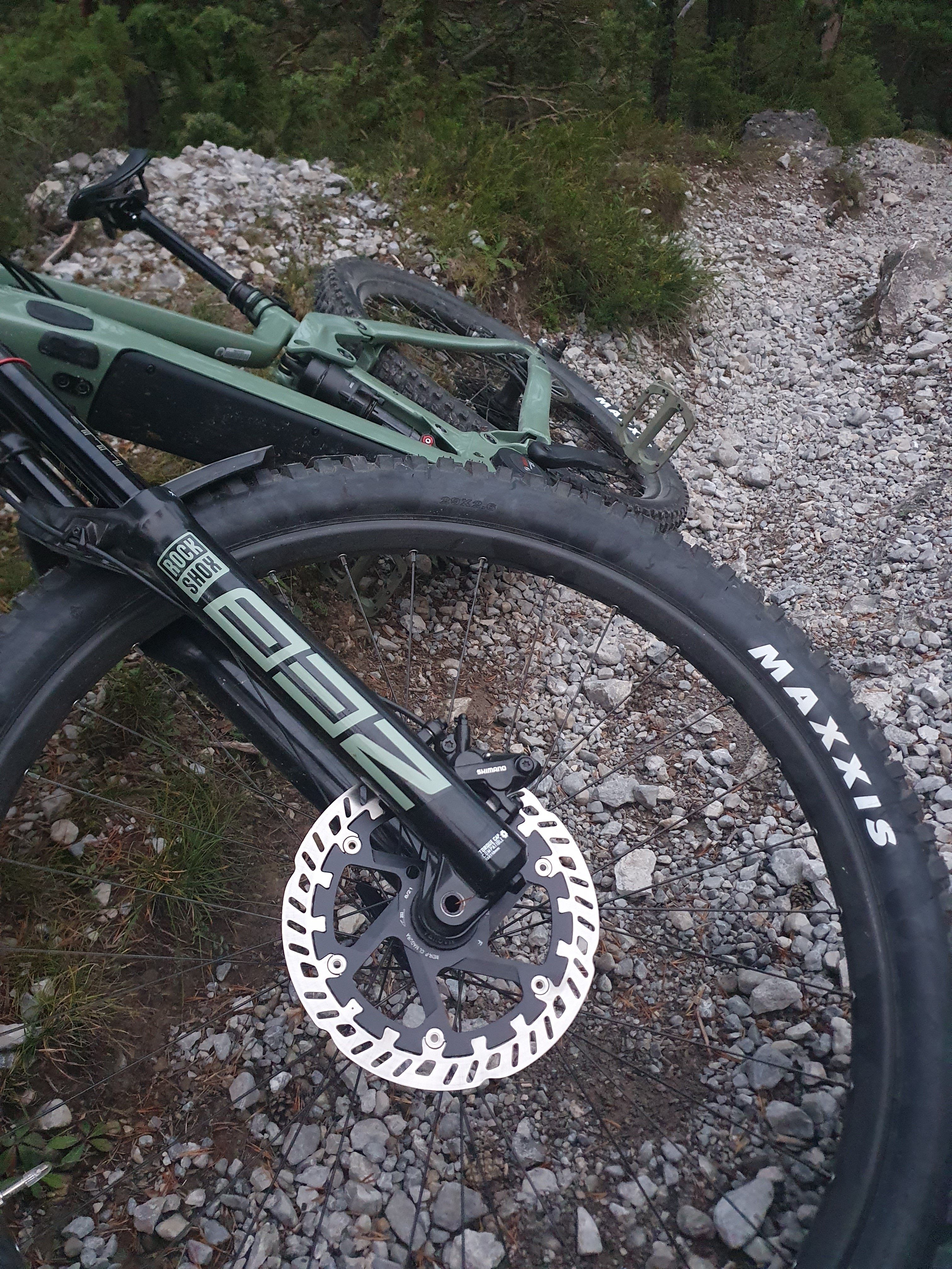

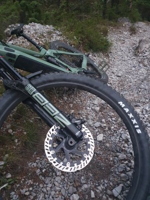

Ich habe jetzt seit ca 500km eine 203 Magura MDR P CL auf der Shimano420 und ich bin absolut zufrieden. Die ersten paar km hat sie ab und zu bisschen geschliffen, aber nach dem einbremsen war es weg. Bremsleistung absolut perfekt - (und ich fahre auf meinem Downhiller eine Saint)...
Danke schonmal für die Info. Dazu sehen die auch noch gut aus ;)
Das anfängliche Schleifen liegt wahrscheinlich daran das die Scheiben etwas dicker sind als die Shimano oder !??
Hast du die hintere auch geändert ? Ich brauch da ja was mit integriertem Magnet wegen dem Sensor.
Ja, die ist 0,1mm dicker, war aber kein Problem. Die gleiche Scheibe gibts auch mit Magnet, sollte sich also auch easy tauschen lassen. Ich habs noch nicht gemacht, aber werd ich auf jeden Fall machen bevor die neue Saison losgeht.
Für mich war es erstmal ein Experiment weil Shimano war nichts qualitatives aufzutreiben, und ein Mechaniker aus der BikeRepublic Sölden hat gesagt es funktioniert... Die 420 ist a super Anlage ... nützt aber nichts mit den billigen 30er Shimano-Scheiben. Vor allem auf den schweren Bikes ...
Ja so denke ich auch über die billigen Teile am teuren Bike. An meinem Einsteigerbike hab ich auch die 420 drauf und die haben nie Probleme gemacht mit den 180er Scheiben. Aber bei Größe 203 sieht das anders aus.

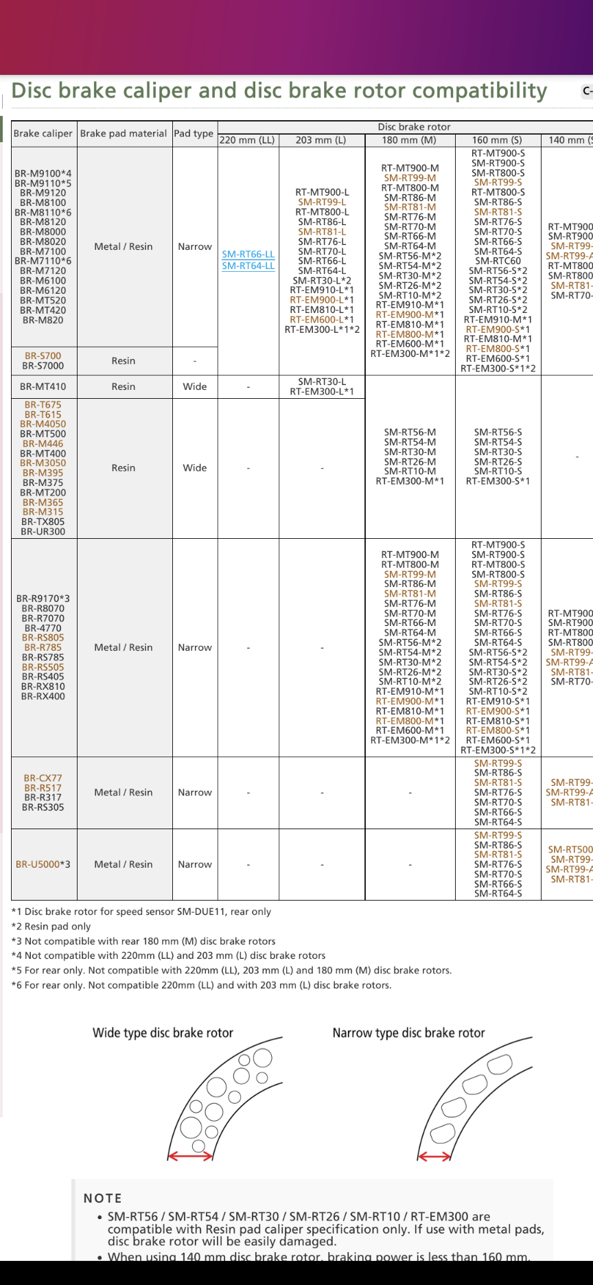

Wie unterschieden sich diese Scheiben eigentlich voneinander´?
>>vordere Scheibe SM-RT30L durch SM-RT64L ersetzt
>>hintere Scheibe RT-EM300L durch RT-EM600L ersetzt
Das ist eine berechtigte Frage.
Ich habe nur die Möglichkeit diese im Web miteinander zu vergleichen, denke aber sie sind vom Aufbau minimal unterschiedlich verarbeitet um Schwingungen besser aufzunehmen bzw. zu auszugleichen die z.b. durch Abrollen vom MTB Reifen entstehen können
