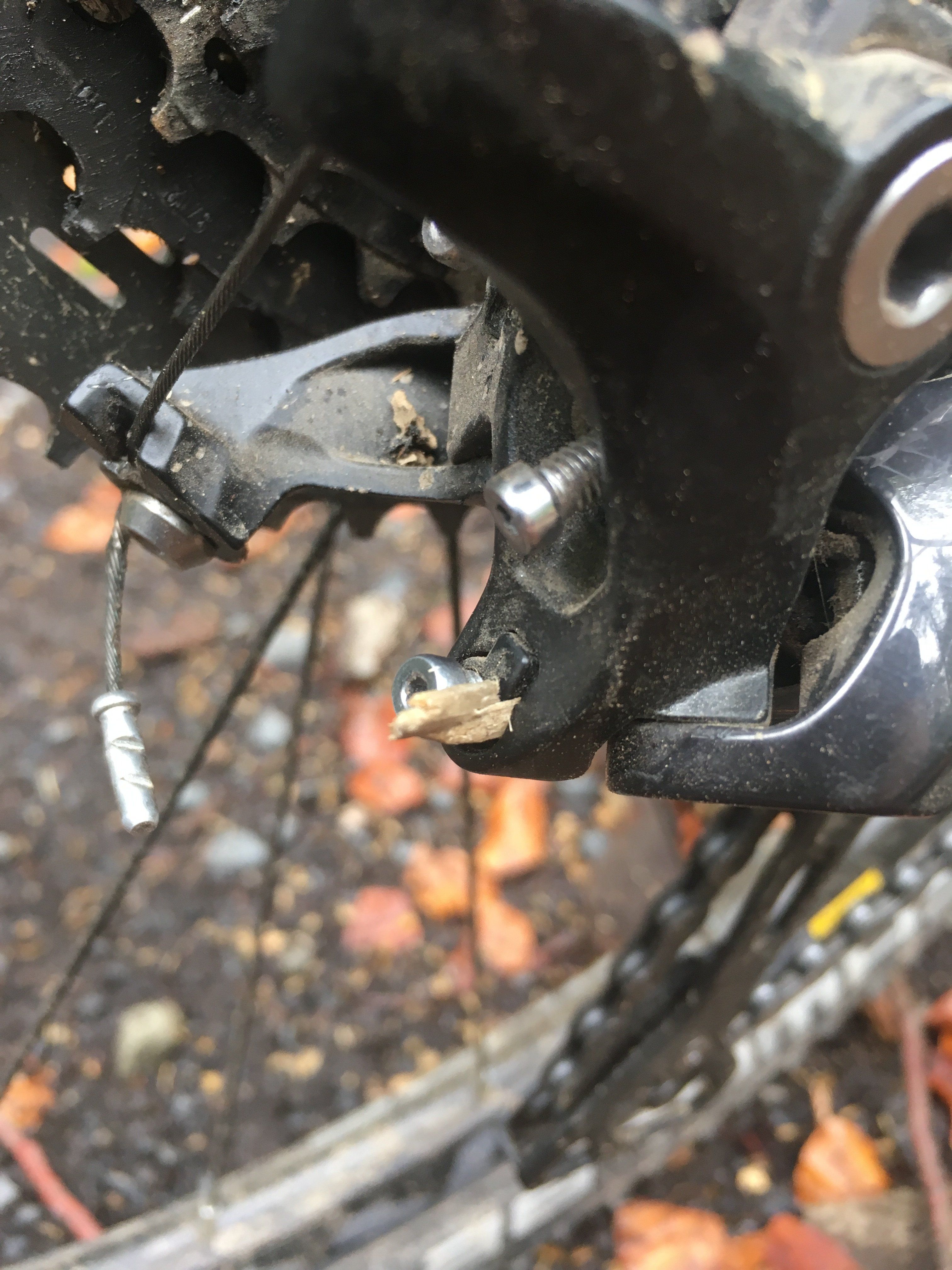

Habe den Fehler gefunden.
Die einstellschrauve an Schaltwerk ist locker und bewegt sich schön im Takt der Kette.
Seitdem ich da versuchsweise ein Stück Ast drin hab ist Ruhe...
Wie bekomm ich die klapperfrei?
Du kannst die Dämpfung des Schaltwerkes einstellen und so ggf. die Schwingungen reduzieren.
Lad dir mal die Anleitung bei Shimano herunter (DM-RD0004-08-GER.pdf). Da steht wie du die Reibung des Schaltarms erhöhen kannst.
