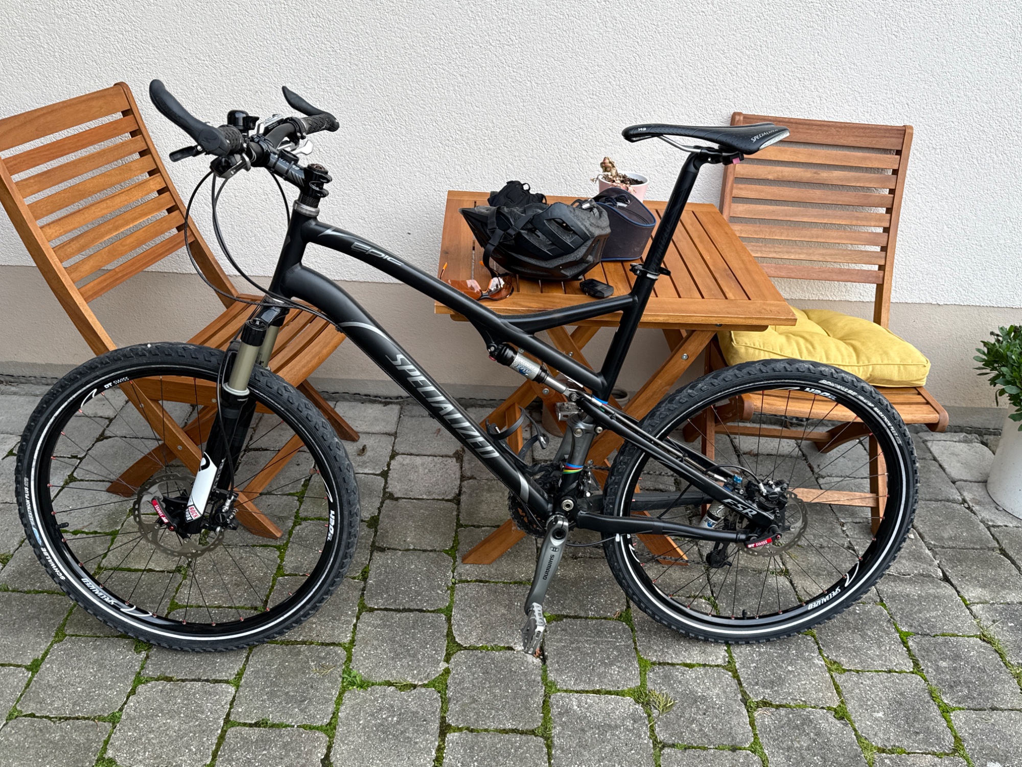

Habe mich nun zu einer radikalen Maßnahme entschlossen. Bis zur Reparatur werde ich nun wieder auf meinen Oldtimer umsteigen 😂
