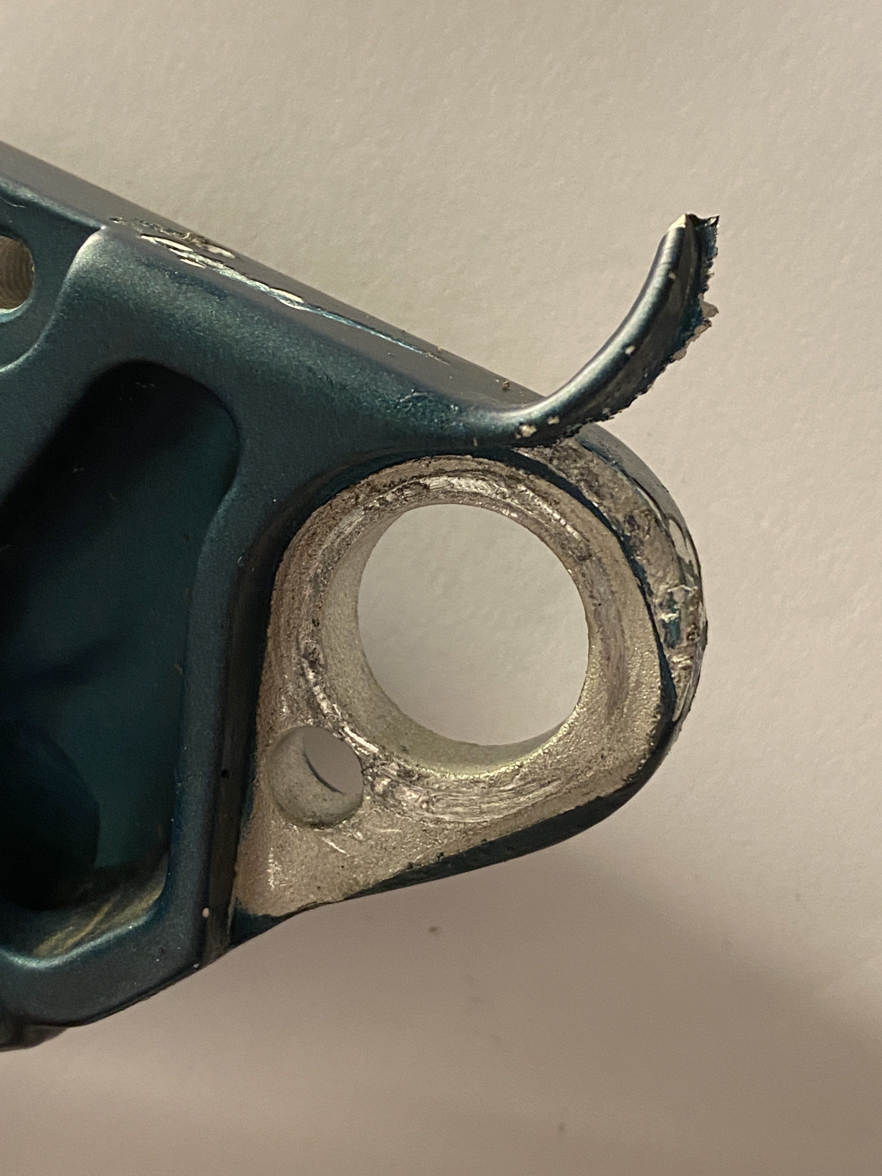

Schaltwerk abgerissen - Rahmen ziemlich in Mtleidenschaft gezogen

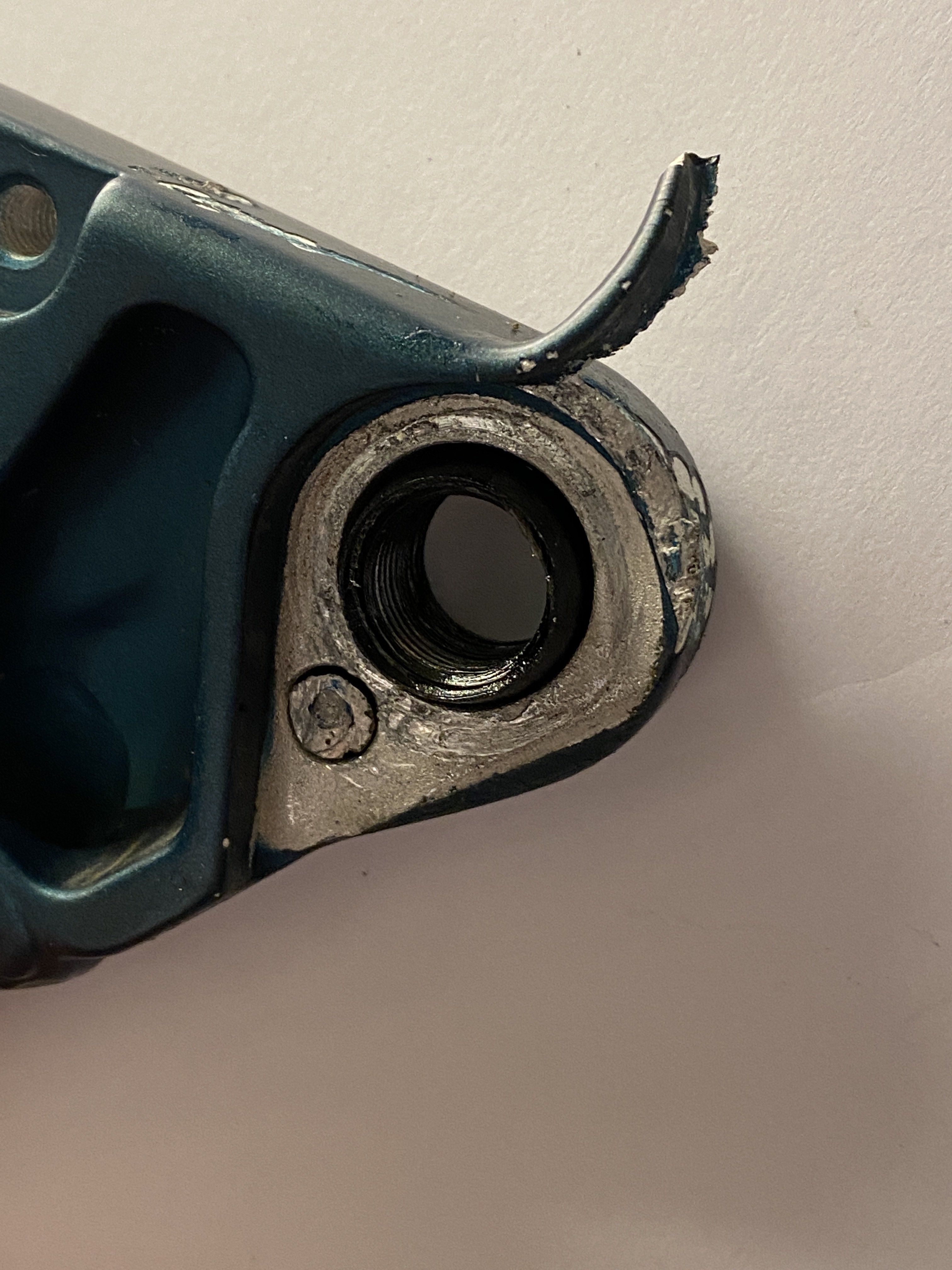

Wenn alle Stricke reissen, blank machen, neues Schaltauge montieren, ein Schweissfachmann soll die Stelle etwas erwärmen, das abgerissene teil runterklopfen und mit ein paar Schweisspunkten fixieren, oder ein kleines Stück Alu draufschweissen.

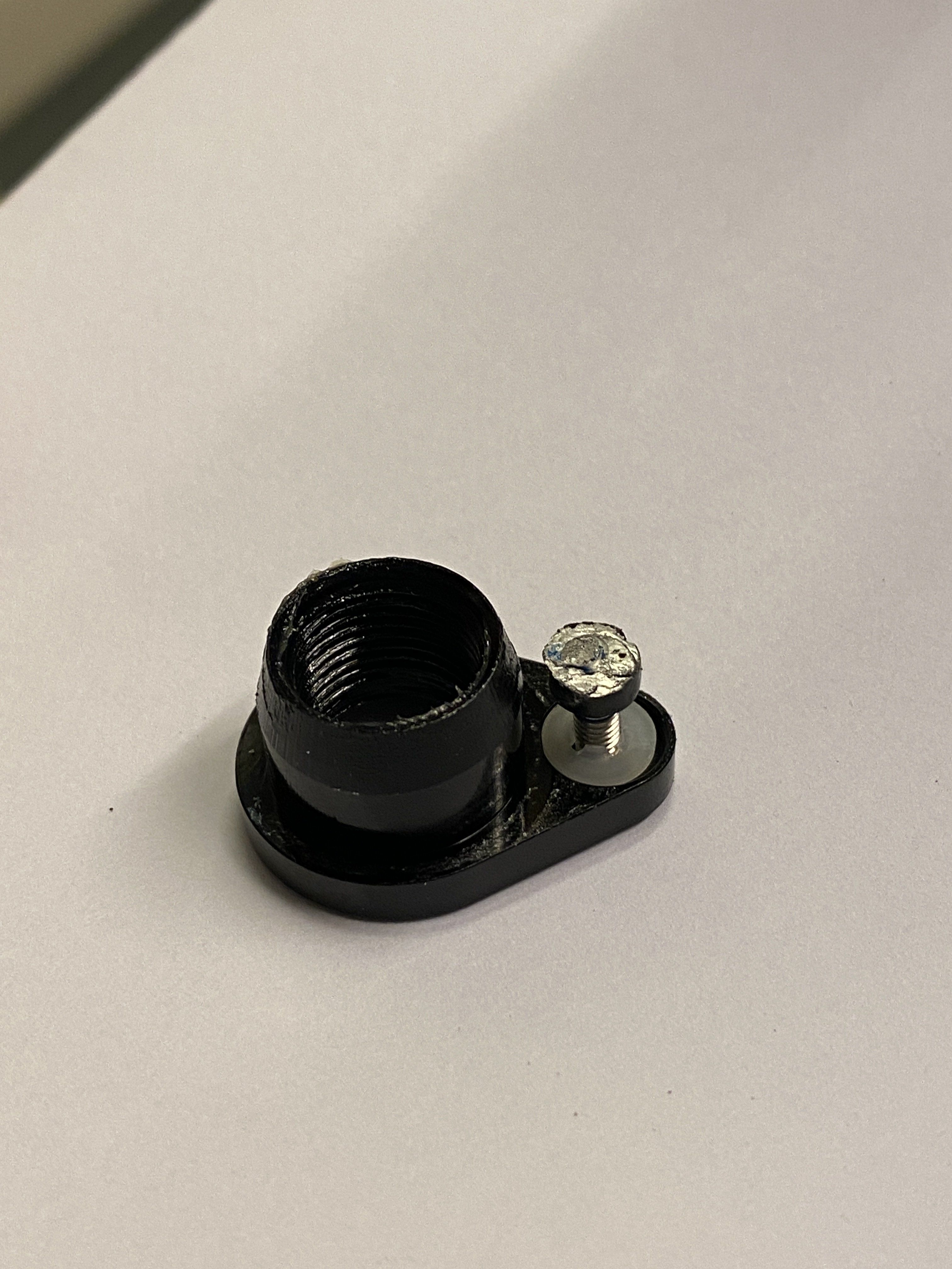

Die abgebildete Schraube wird es ja auch abgerissen haben. Oder war die gar nicht montiert?

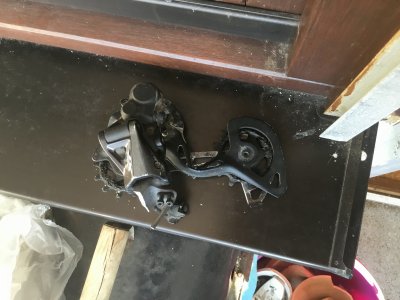

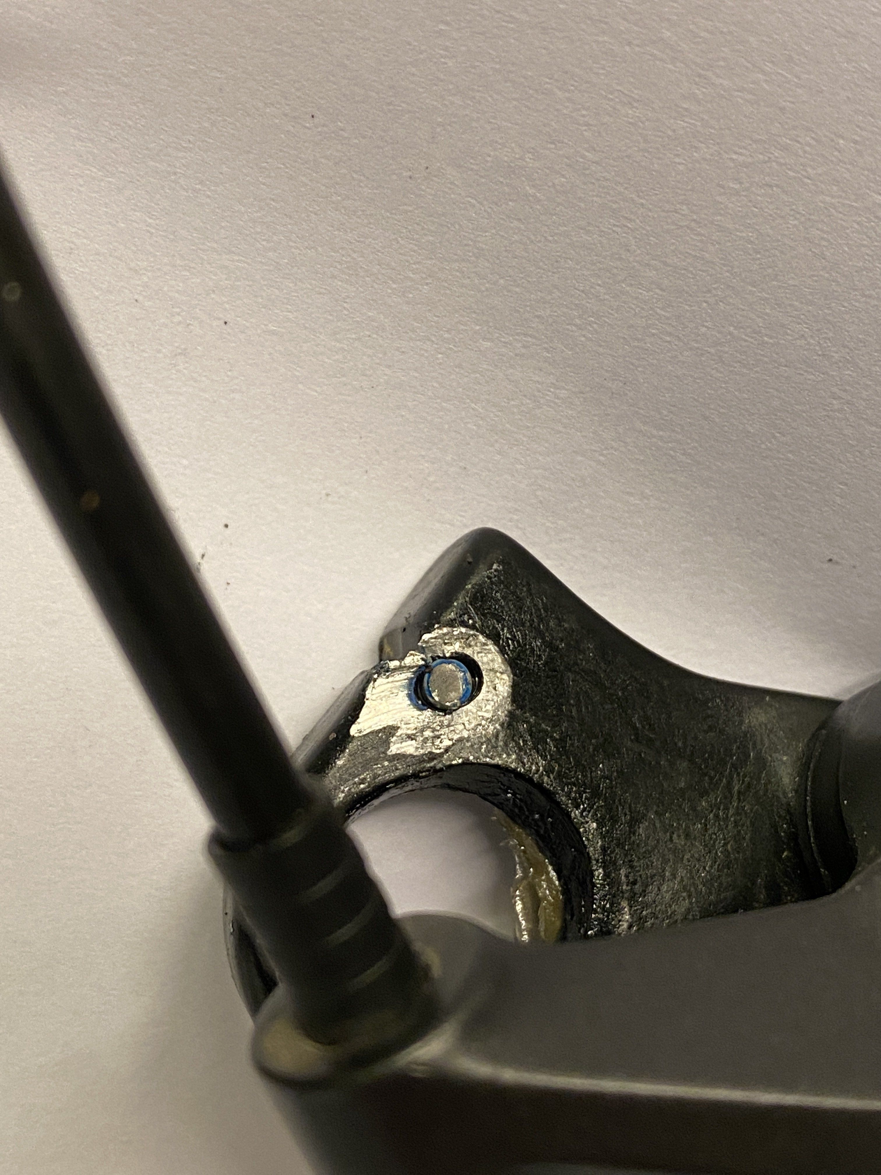

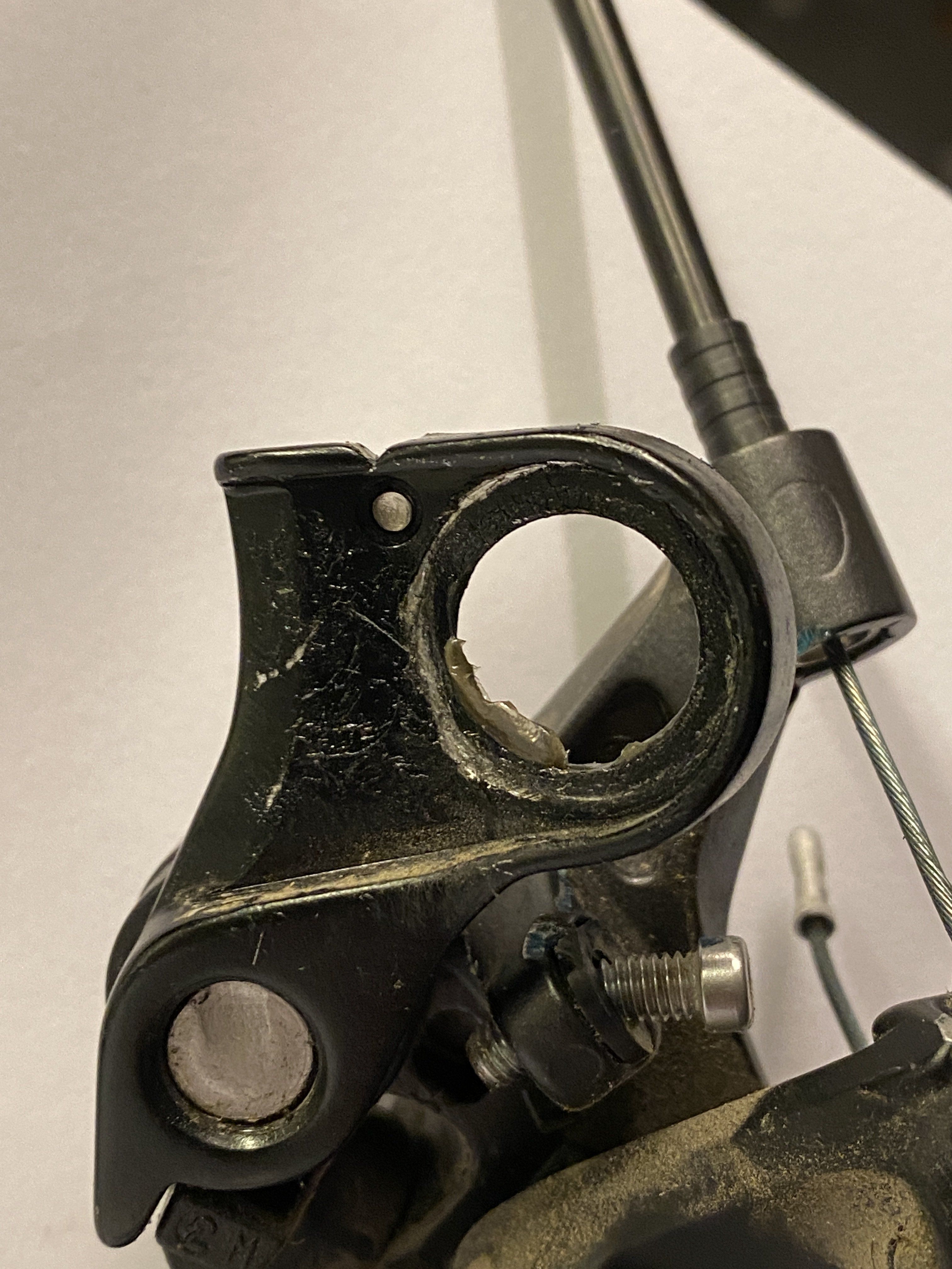

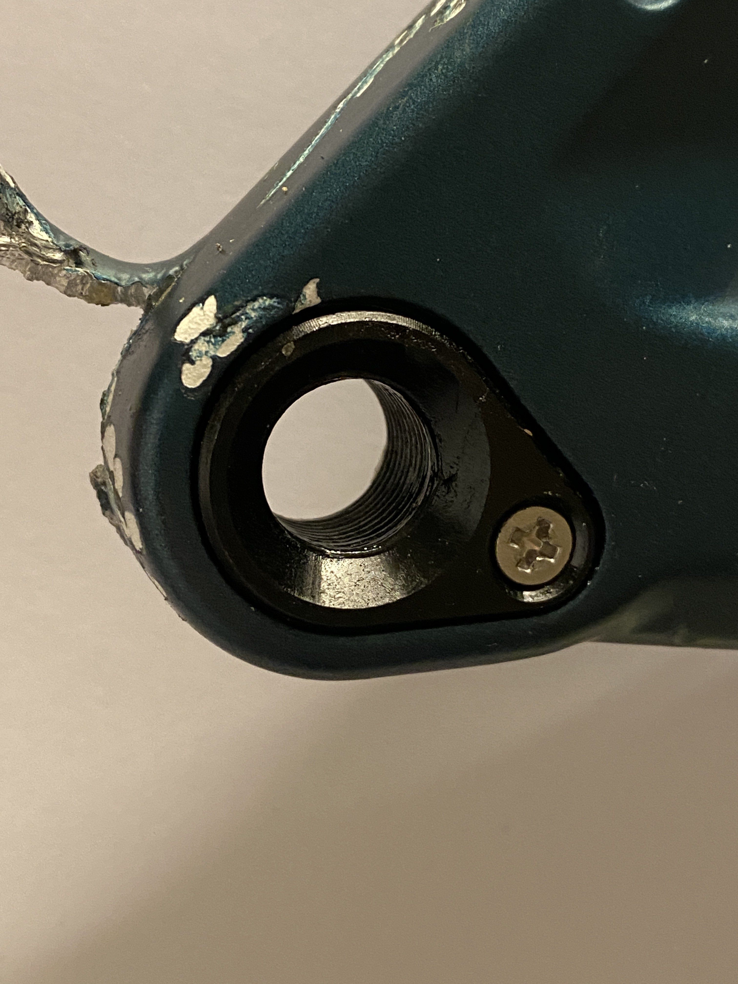

Moin,
die Schraube war fixiert, hat es aber komplett abgerissen. Das sieht aus als hätte da ein Traktor dran gezogen…

OK, dann ist das wohl dein Schaltauge
Also ich würde keinen neuen Rahmen kaufen sondern reparieren lassen. Das abgescherte Teil hat ja keinen Einfluß auf die Festigkeit. So massiv wie das Schaltauge gebaut ist gibt es da sicher keine Sollbruchstelle.

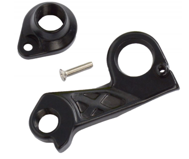

Schaltauge ist von Cube:

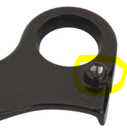

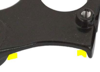

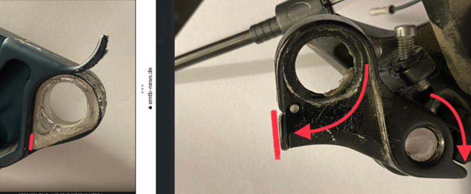

Das Schaltauge wird hierdurch vor der Verdrehung geschützt.
Also notfalls schneide das abstehende Stück Alu einfach ab und gut ist. Würde ich zumindest machen bevor ich einen neuen Rahmen kaufe.

Probieren kann man.
Blöd ist nur, wenn das schaltauge nicht in der Position bleibt.
Das schaltauge muss an den Rahmen geschraubt werden.
Kontermutter sitzt außen.
Beim festschrauben der Mutter wird das schaltwerk ohne Führung nach hinten oben wandern. Da muss man beim schrauben gegenhalten.
Wahrscheinlich nicht so einfach.
Es sollte schon in der ursprünglichen Position bleiben, kann sonst mit dem schalten doof werden.
Aber ja, probieren. Wenn's nicht klappt, brauchst den hinterbau neu, bzw die Seite.
Wenn es ein sram uhd ist hat das ein Linksgewinde. Und das sollte dann gehen, da es genau anders herum beim Anziehen anschlägt.

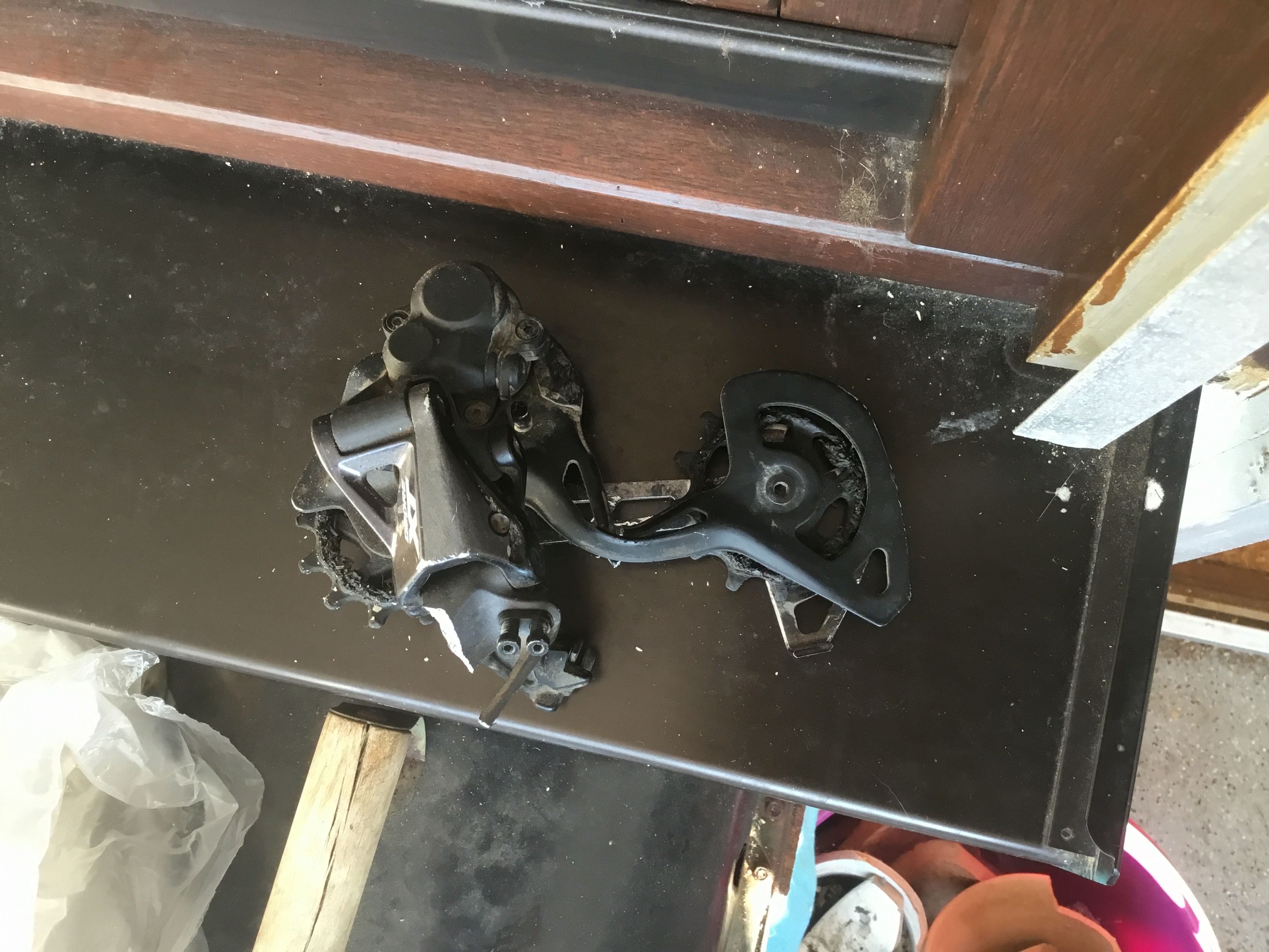

Sry für Deinen Verriss! Die UDHs sind grober Bullshit (zumindest von Trek). Habe am Mittwoch das Schaltwerk von meinem Rail kompletto abgerissen (ebenfalls ein Stock...). Die neuen Schaltaugen sind einfach zu stabil und haben keine Sollbruchstelle mehr. Ist evtl aber besser so, denn bald sind die Schaltaugen teurer als das Schaltwerk (/Ironie aus). Ist kein Einzelfall, ich hab im Laden alle 6 Wochen ca. eine Havarie. Deshalb fahre ich wenn lieferbar nur noch SLX/GX.
