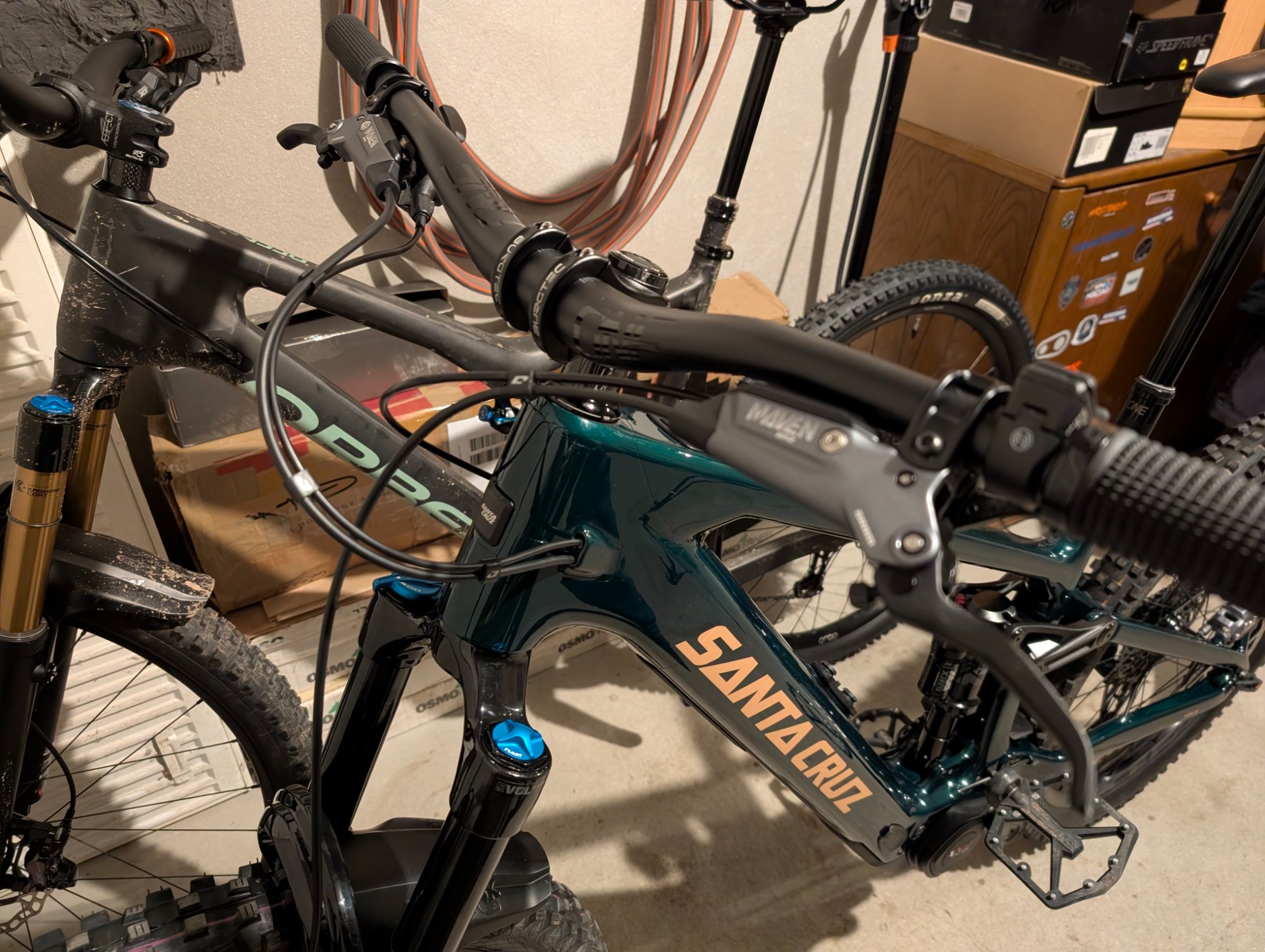

aber jetzt mal doofe frage zur enstehung der kratzer bzw. scheuerstelle. wie kommt da bitte die leitung der vorderbremse hin? das ist ja hinter dem steuersatz, da sollte sich die leitung in keinem fall hinbewegen können. sicher, dass es die war? ansonsten verdreh wirklich mal den hebel nach eine umdrehungen in fahrtrichtung. dann sollte es von der vorkröpfung nicht mehr hinkommen können.
aber auch interssant, dass am S kit nur der cane creek ten steuersatz verbaut ist. das war normal immer der forty
Ja, tatsächlich kommt diese Stelle von der Bremsleitung. Ich hab den Eindruck, dass die etwas zu lang ist und der Händler da nichts angepasst hat. Auch die Sattelstütze hat ja eine viel zu lange Leitung.

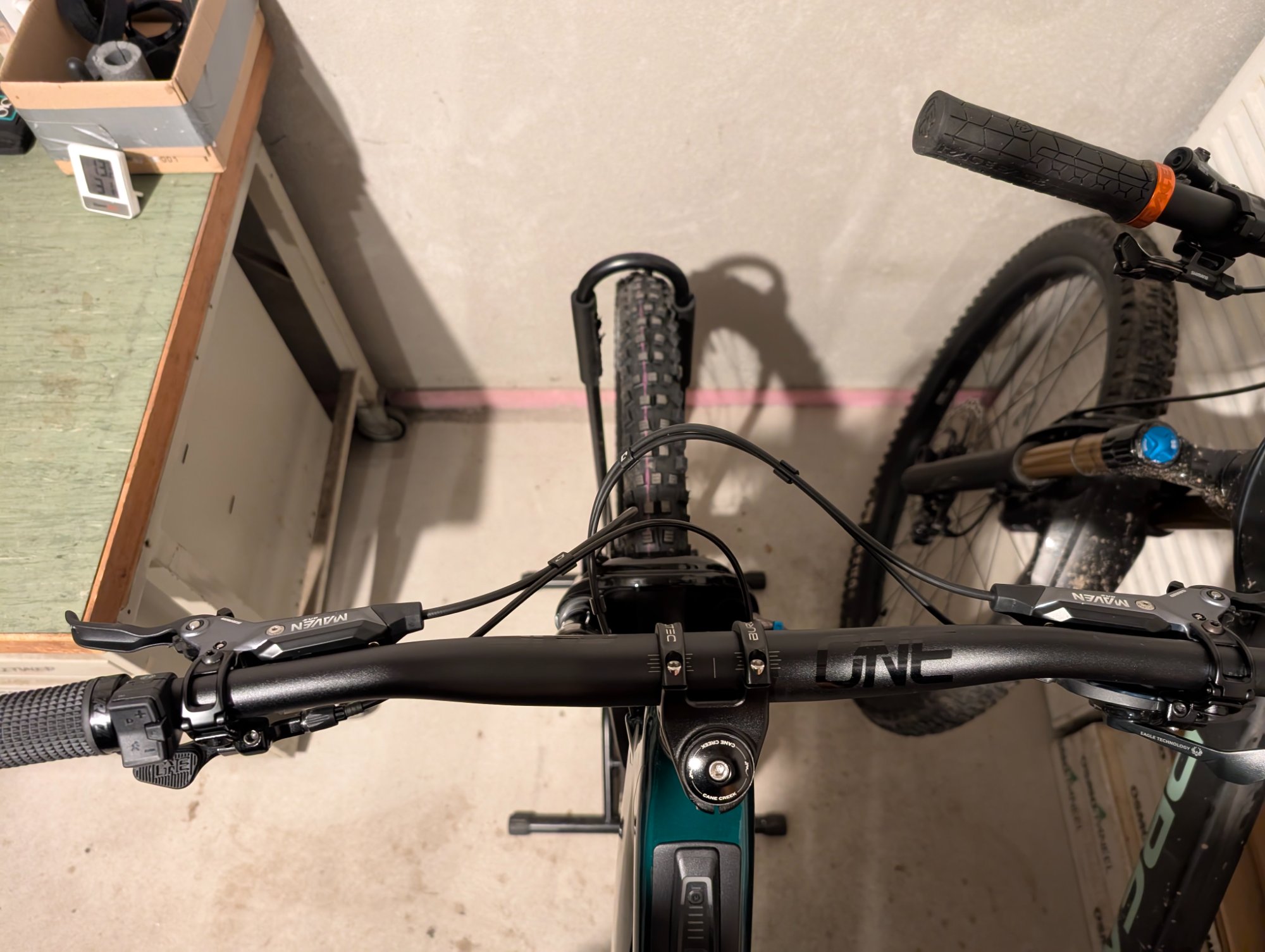

Ich habe die Leitung jetzt ja anders gelegt und mit Kabelbindern fixiert, jetzt gibts auch keinen Kontakt mehr. Ich werde mir aber noch den von dir geposteten Spiralschlauch bestellen, das ist eine super Lösung.

Das hat nichts mit zu lang zu tun, die Leitung ist einfach verdreht. Wie schon von anderen geschrieben, Bremshebel vom Lenker lösen und so drehen, dass die Leitung nach vorne geht.
So wie versprochen noch von mir 2 Bilder wie die Leitungen derzeit bei mir verlegt sind. Für meinen Geschmack immer noch zu viel Kabel da vorne aber so kann ich erstmal mit Leben.

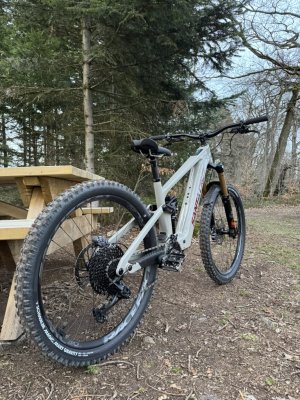

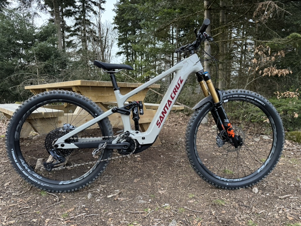

New Bike Day! Noch schnell die Gabel umgebaut und nur mit grobem Fahrwerksetup auf meinem Hometrail einen PR gefahren. Das Bike macht richtig Spaß! Ich komme von 3 Jahren Bullit und dann ein paar Wochen YT Decoy und Orbea Wild M10, mit dem Decoy und dem Orbea komme ich irgendwie nicht klar. Da fühle ich mich unsicher und so oben drauf. Mit dem Vala, drauf gesetzt und einfach gefahren. Und direkt eins mit dem Bike. Wie bei meinem Bullit. Ich liebe das Vala jetzt schon 😍

Welche Rahmengrößen hatten das Wild und das Decoy und welche fährst du jetzt?
Kurz bevor das Vala angekündigt wurde, habe ich mir ein Wild M10 geholt. Hätte ich ein wenig gewartet, heute würde ich auf jeden Fall das Vala probefahren.
Dad Wild ist kein „einfaches“ bike, für Anfänger m. M. nach auch völlig ungeeignet. Mittlerweile (>1000km) möchte ich es nicht mehr missen, aber ich kenne das „Santa-Gefühl“ noch von meinem Nomad. Draufsetzen, wohlfühlen. Das haben sie einfach drauf.
Anfänger bin ich nicht gerade 😂, aber das Wild und das Decoy haben halt einfach nicht zu mir gepasst. Leider war das Probefahren bei beiden nur bedingt möglich. Das Vala ist wie mein altes Bullit, wie ein Maßanzug, es passt perfekt zu mir. Hätte mein altes Bullit nicht diesen grottenschlechten E7000 Motor gehabt (3 Motorschäden innerhalb von 3 Jahren, weil ich eine sehr hohe Trittfrequenz fahre mit der der Motor nicht klar kam) würde ich es heute noch fahren. Da es das Bullit nicht mit EP801 gab bin ich dann zu YT und dann zu Orbea gewechselt. Naja, jetzt verkaufe ich das Orbea Wild m10 wieder und freue mich auf eine lange Zeit mit dem Vala. Der Gen 5 von Bosch ist auch der Hammer. Sehr leise, sogar bei einer 95-100er TF.
