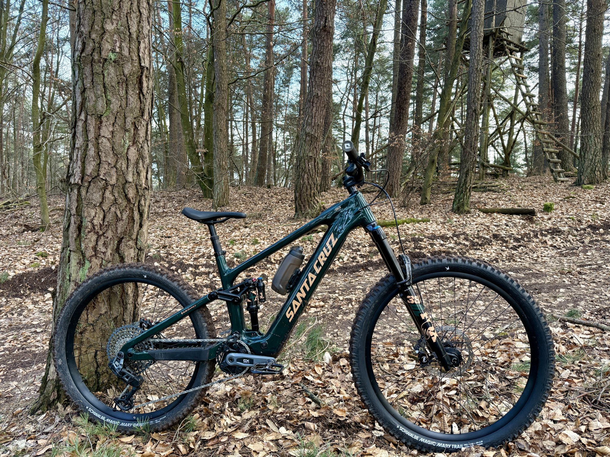

So heute ging es dann auf die Hometrails.
Absolut geil der Hobel. War gefühlt noch nie so schnell bergab und gleichzeitig habe ich mich dabei auch noch nie so sicher gefühlt. So ungeeignet die Radialreifen für reine Touren sind, so genial sind sie auf dem Trail. Hatte ein zwei mal die Situation wo ich dachte das geht schief beim überqueren von feuchten Wurzeln, aber nicht mal gerutscht in den Situationen. Bergauf kosten sie aber mächtig Körner, so mein Eindruck. Und auch die 10mm kürzeren Kurbeln waren bergauf nicht hilfreich. Da werde ich wohl als erstes testen wie sich da vielleicht 165mm anfühlen.
Mit der Motoreinstellung bin ich auch etwas weiter. Den Tour+ habe ich gegen den Tour Modus getauscht und den E-MTB auf +1 gestellt.
So kann man erstmal arbeiten würde ich sagen
Habe auch das Gefühl das die Muddy Marys ordentlich Körner kosten. Werde das bald mal mit den Alberts probieren, da erhoffe ich mir etwas Besserung bezüglich Rollwiderstand aber von dem Radial-Konzept bin ich überzeugt.

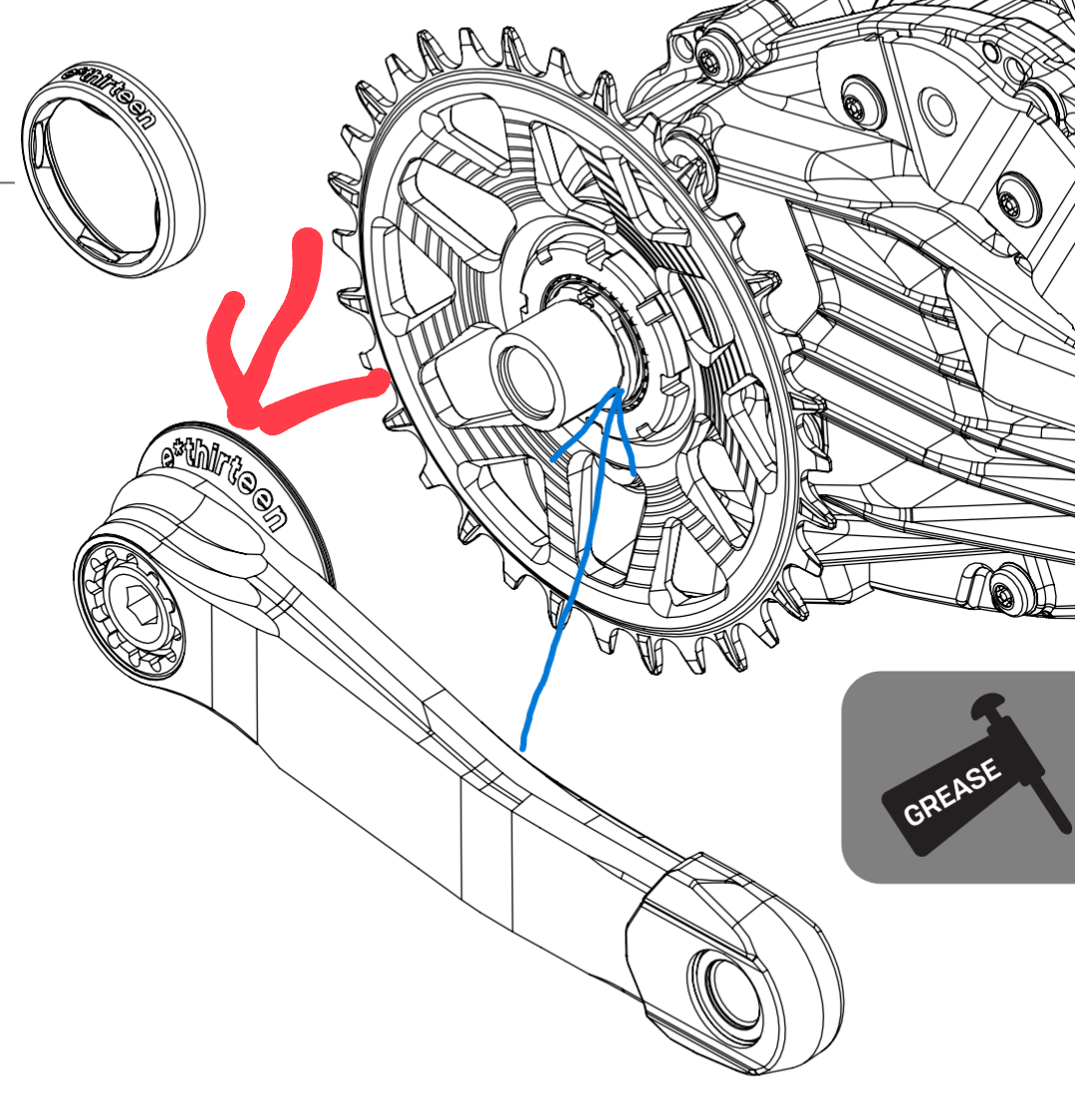

Seit Auslieferung hat mein Fahrrad allerdings ein Quietschen im Bereich des Motors / Kurbel. Ich bin technisch beim MTB noch nicht so versiert aber vielleicht kann mir jemand einen Tipp geben, was ich mal prüfen könnte?
Das Geräusch tritt beim starken Beschleunigen und abruptem Stoppen auf, sowie beim rückwärts kurbeln (siehe Video). Im realen Leben ist das Geräusch sehr laut und nervt.
Kann ich dir weiterhelfen hatte ich auch.
Auf der Antriebsseite hat die Kurbel eine schwarze Gummi Abdeckung, diese liegt am Kettenblatt an.
Kannst mit einen Schraubendreher drunter und rundum etwas Fett schmieren. Seit dem ist bei mir Ruhe.

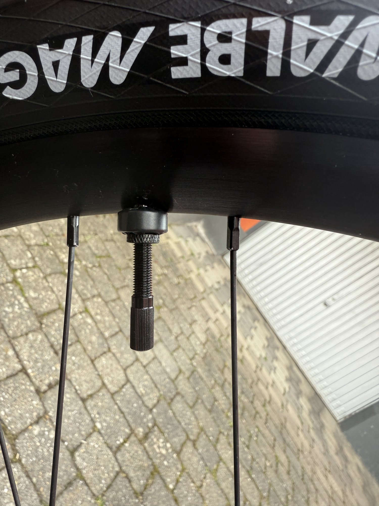

Das wird wohl nur ein langzeittest zeigen. Falls aber da Milch darunter kommt würde sich mir der Zeit das Band ja ganz lösen. Ich bin einfach mal guter Hoffnung das es klappen wird, ansonsten kann man den Magnet in die Unterste Lage mit packen oder optional ein weicheres flexibleres Felgenband (ähnlich wie das von Tesa) nutzen.
Hi Cato, fährt das Bike mit dem eingeklebten Magnet noch? In freudiger Erwartung auf mein Vala hab ich einen Laufradsatz bestellt und würde ebenfalls den Magnet "einkleben". Ich dachte an so Dampsperren Klebeband. Das pappt wie hölle. VG
Hi fabu78, ja das bike läuft nach wie vor. Und hält auch bestens unter dem Standard Felgenband der Reserve Felgen. Durch den Luftdruck der im Reifen herrscht, wird das ganze ja noch zusätzlich mit abgepresst. Ob da dieses Klebeband nötig ist muss du natürlich dann selbst entscheiden.
VG
Hallo,
ich hab das mit dem Magneten so gelöst. Ist ein Rinngmagnet den ich mit Isolierband umhüllt habe, dass er schwarz ist. Funktioniert problemlos.
Die Bosch Software beschwert sich halt, das der Magnet zu schwach wäre. Funktioniert bei mir aber. Das Isolierband könnte auch verhindern, dass der Magnet in tausend Teile zerbröselt, wenn mal ein Stein dranknallt. Sind ja ziemlich spröde, so Magnete ...
Hallo zusammen,
wie bekomme ich eigentlich das hier runter (blaue Markierung):
,... danke für die Info ;-)
