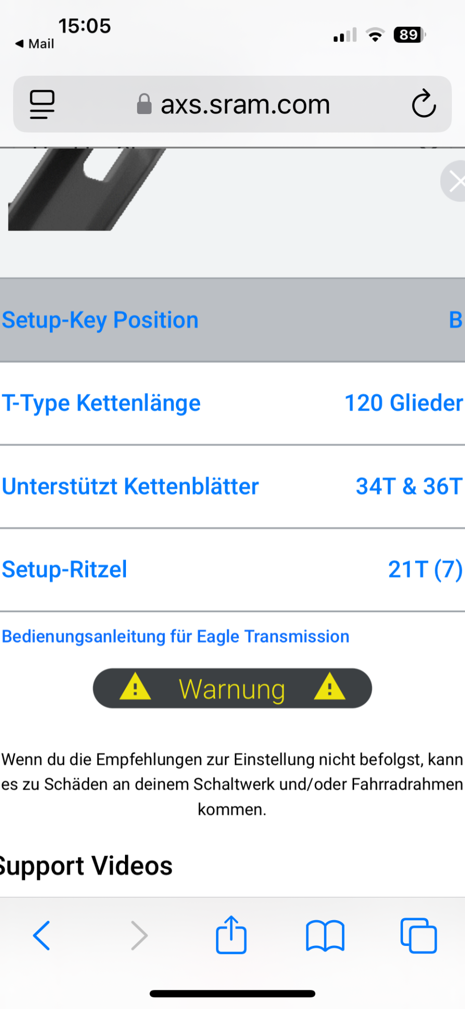

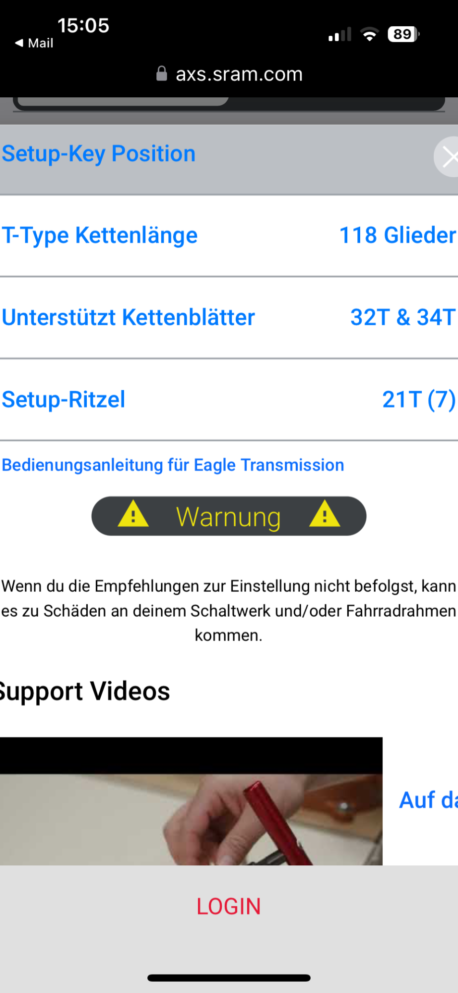

Hi @remux welche Einstellung hast Du am Hinterbaulink low oder high. Ich hatte später auf low gewechselt und da lief dann die Transmission nicht optimal. Als ich dann das "low" in der AXS APP berücksichtigt habe, kam heraus, dass ich eine um 1 Kettenglied längere Kette brauche. Ich habe dann eine neue montiert und das Problem war weg. high brauche ich 118 Glieder und low 120 Glieder.
Low. Okay das ist mir neu. Hab jetzt 118 drin (Größe L) aber es läuft auch nur der 3. Gang unsauber. Hab jetzt mal die Achse vom tallboy rein und mit 15nm angezogen. Muss ich dann iwann mal testen
Edit: 118 passen bei L in Low laut Rechner

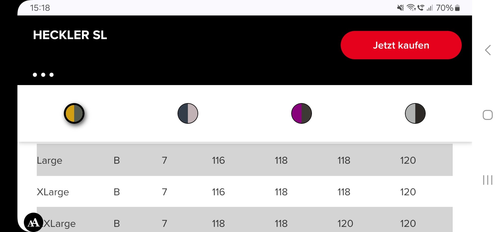

Beim XL Rahmen 2 unterschiedliche Kettenlängen low und high

Ich kann nur sagen, dass die 120 Glieder Kette dann super funktioniert hat. Das habe ich nicht so eng gesehen, da die GX Kette nicht so super teuer ist. Und vor allem habe ich mir diese aufgehoben und fahre diese z.Zt. Am anderen Bike im Winter.
