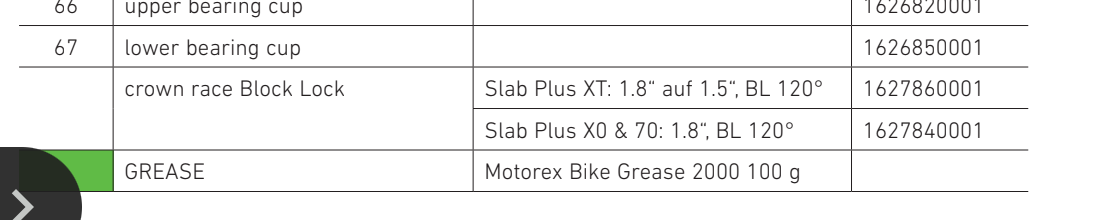

Falls es irgendwer sucht oder benötigt:
Data Sheet zum SLAB:
https://www.rosebikes.de/document/ROSE_Slab_Plus_Frame_Details_V202510.pdf?sf=1
Interessant auch, dass für sie SRAM Builds die Rockshox Gabeln mit 1.8" genutzt werden.
