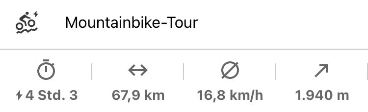

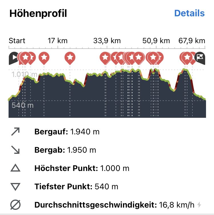

Heute habe ich mal versucht den Akku incl. Overtimepack leer zu fahren.
Spoiler: Ich hab vor dem Akku schlapp gemacht 😅.
Als ich wieder daheim war, waren immer noch 11% drin.
Und ich war mal wieder nicht sparsam: Boost +2 und meistens Trail + (72%). Berg hoch auch öfter Ludicrous weil mich die Uphills zum Teil genervt haben 😄.
Es lässt sich festhalten: Mehr als die knapp über 1000 Wh brauche ich wirklich nicht, weil ich vorher durch bin. Bin auch viel Trails gefahren. Auf der Straße hätte es eventuell anders ausgesehen (aber wer hat dazu schon Lust 🤪).
Übrigens sind fast 2000 km drauf und bis auf eine knackende linke Kurbel (muss ich mal zum Händler bringen, die ist, glaube ich, defekt) und ein leichtes Knarzen bei tiefem Einfedern gibt es nichts zu beanstanden.
Einmal Bremsbeläge hinten und ein neuer Hinterreifen stehen noch auf der Ausgabenliste.
Ich hoffe, es bleibt so 😁

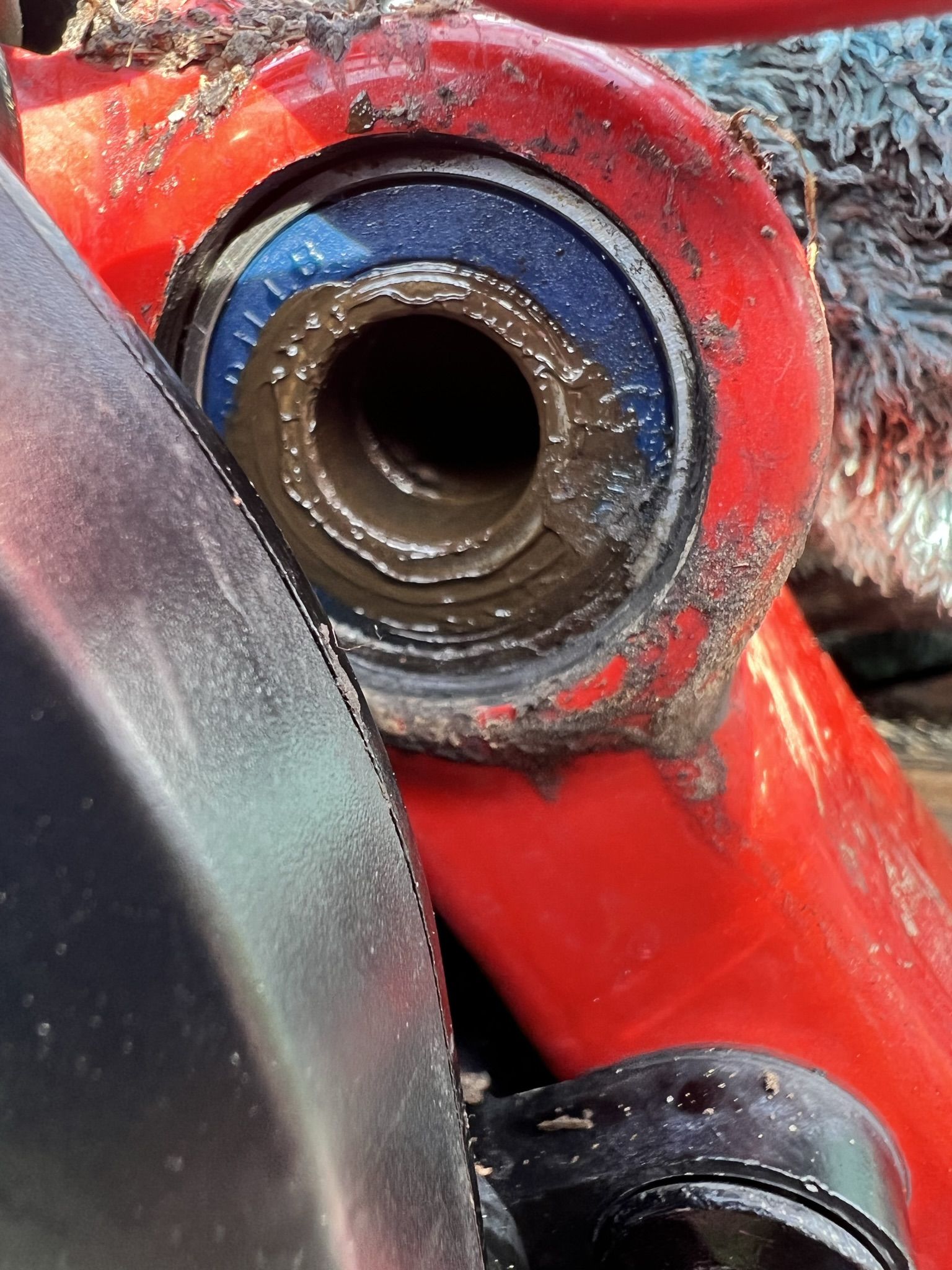

Kennt sich hier jemand mit Kurbeln und Pressfitlagern aus?
Habe von einem Bekannten gehört, dass die RaceFace Kurblen ein generelles Problem mit dem Knacken haben. Falls ich da was tauschen muss: was kann man nehmen? Da ist ja noch der spezielle Spider drauf. Hat jemand eine Ahnung, welche Kurbeln da sonst noch passen?
Würde ja Hope nehmen, aber da muss man dann bestimmt auch das Lager ändern…
Bei mir sehen die Lager aktuell so aus. Falls jemand eine Alternative hat, gerne her damit.

Dann hoffe ich mal, dass es nicht an der Kurbel liegt. Lager habe ich kontrolliert, das war, soweit ich es beurteilen kann, noch in Ordnung.

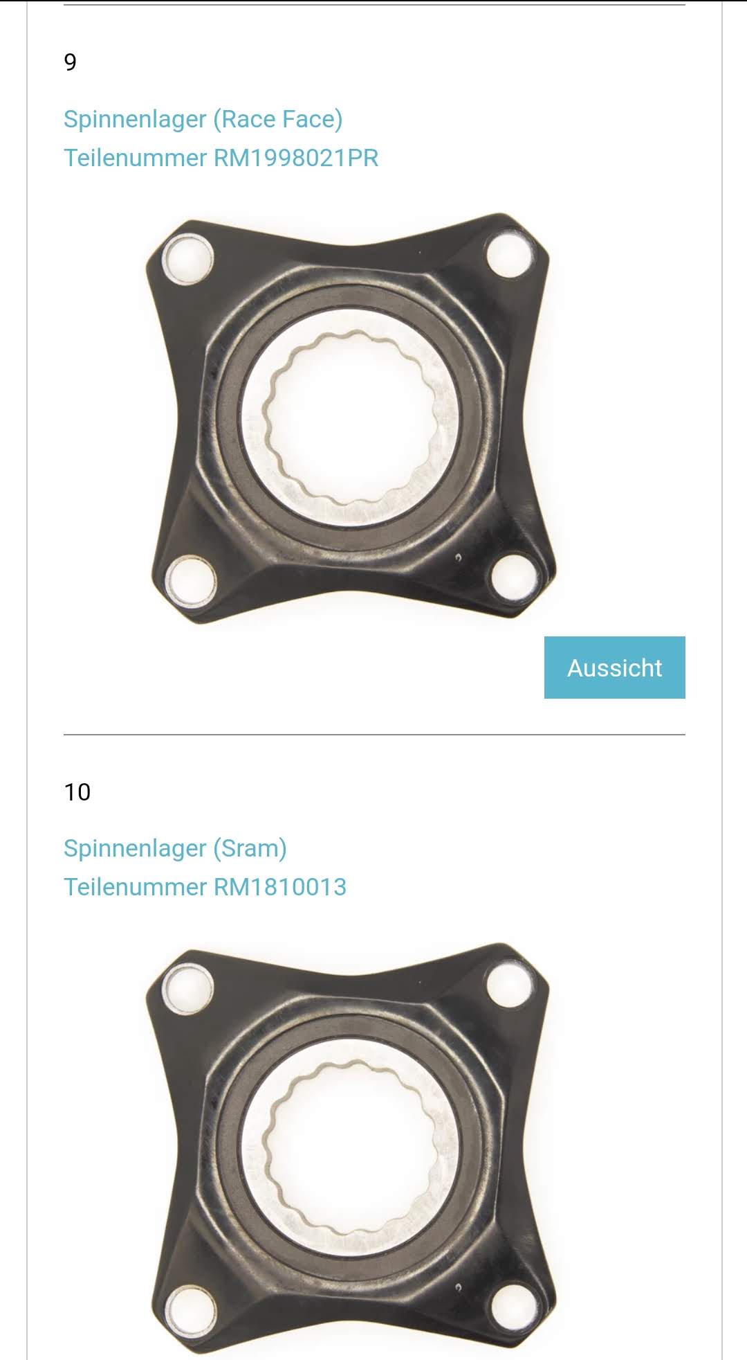

Die Spider sind aus dem Rocky Shop?
Wieso braucht man einen anderen für das SRAM Kettenblatt? Sind doch beide mit 104 Lochkreis erhältlich🤔
