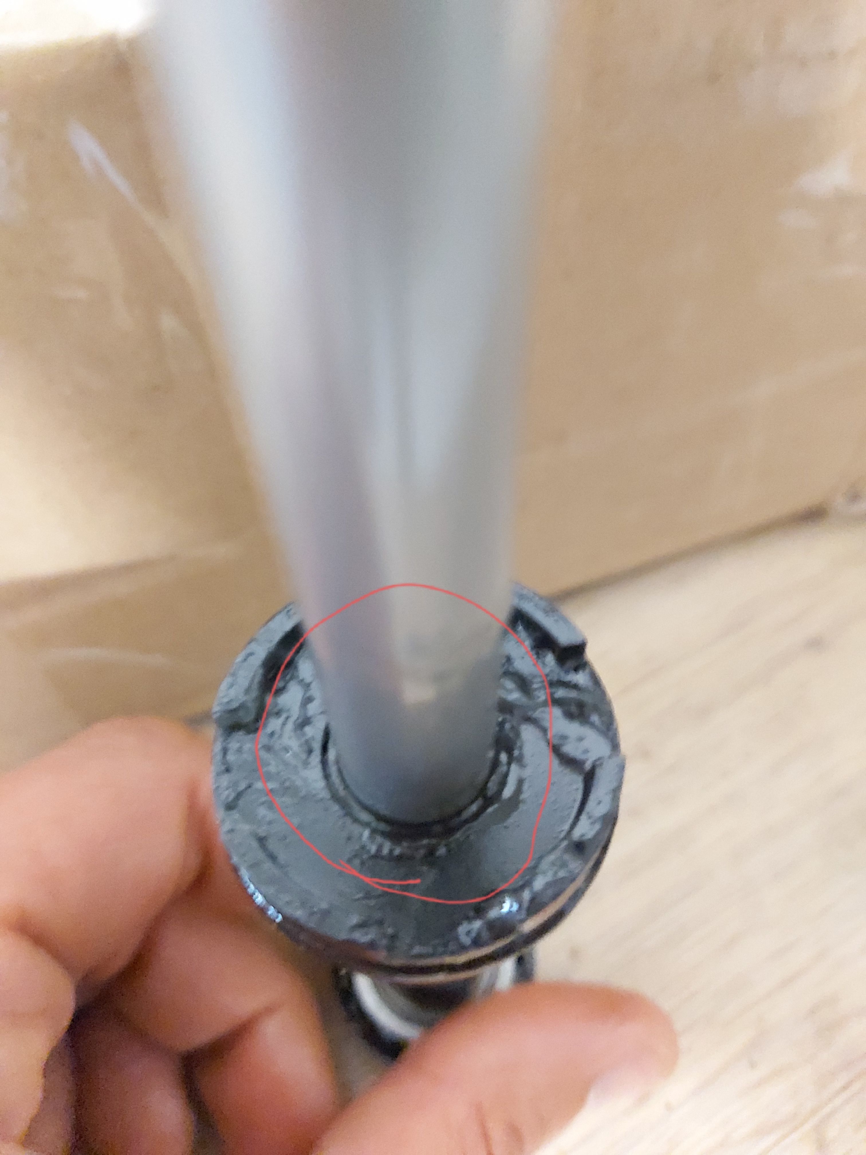

Mit ziemlicher Sicherheit ist es die dichtung der zugstufe ... der Kopf dort hat auf dem schaft eine kleine auf dem schaft Streifende dichtung die, wenn sie ausgeschlagen ist, ein Achsialesspiel erzeugt das bei Belastung ein wegknicken der zugstufenführung ermöglicht und damit das klappern hervorruft . Ich kenne das Problem.. habe schon etliche Gabeln geservicet und speziell die yari hat dieses problem .
( dichtung siehe Anhang)

Service kit bestellen und Do IT your self .. aber brauchst ein parktool damit du den schaft klemmen kannst . Sonst bekommst den Kopf nicht ab .. und NEIN es ist nicht die debonair Einheit..sonder die andere Seite. Also in Fahrtrichtung RE .
