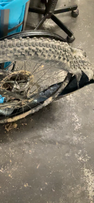

ist dir schonmal ein Reifen oder Felge geplatzt?
Kollege von mit hat sich so vor 8 Wochen die Hand demoliert. Irgend nen SUV Drahtreifen von Schwalbe. Bei 4,5 Bar ist der Draht gerissen und ihm hats die Füller so gegen die Hand gehauen das der kleine Finger doppelt gebrochen war.
