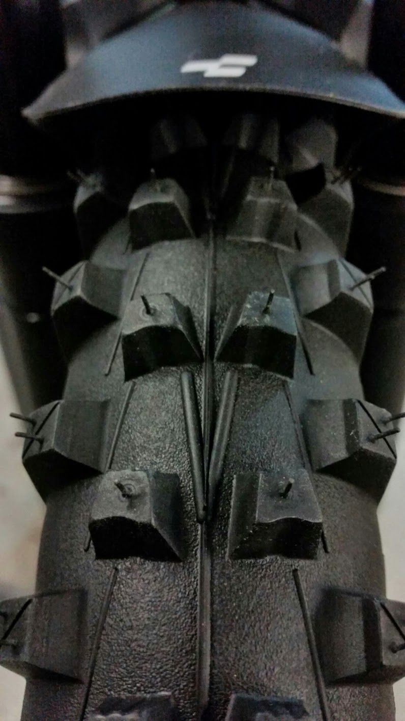

Continental Mud King 2.3 Apex 27.5
(nicht faltbar, nicht TL)
http://www.continental-reifen.de/fahrrad/reifen/mountainbike/mud-king-apex
3 Bar - sind das nicht zu viel?!
Die Cube Mud Guards passen da nicht mehr (passen selbst mit Originalbereifung kaum)
Mein Bedenken wg. lange weiche Stollen auf harten Böden konnte der Reifen beim ersten Probefahrt auf Asphalt ausräumen:
Rollt deutlich besser, auch in der Kurve, als erwartet.
Ich hoffe es brechen keine Stollen aus\ab.

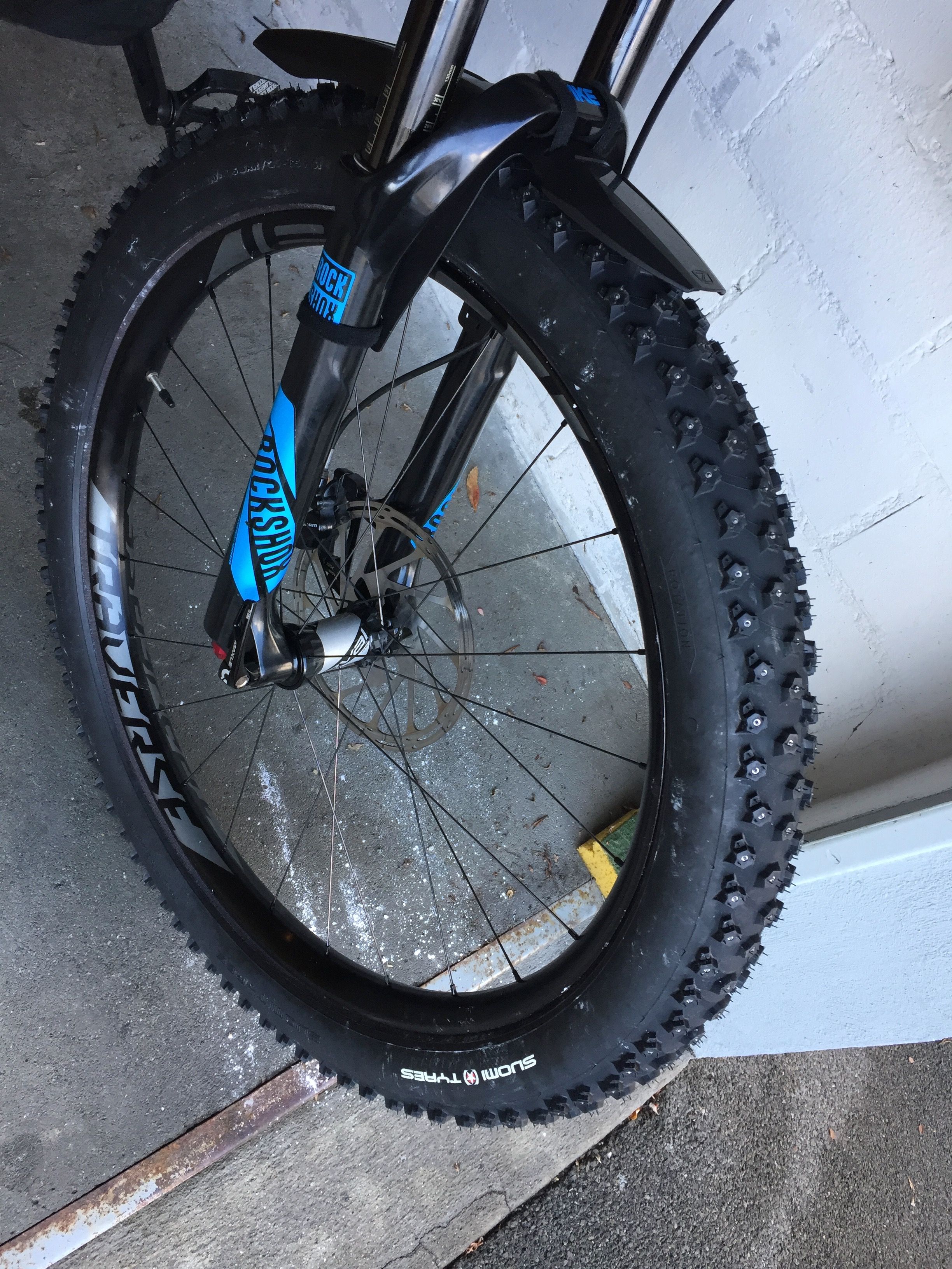

Ich fahre auf der Roval Treverse Fattie (MW 29mm) den NN 29x2.35 (hinten) und HD 29x2.35 (vorne) tubeless mit 1,5 bar (21,5 psi), manchmal auch nur 20 psi. Spezifisches Gesamtgewicht: 123 Kg (22kg Rad, 95 kg Fahrer, 6kg Ausrüstung).
DTSwiss XM 551 40mm Maulweite !

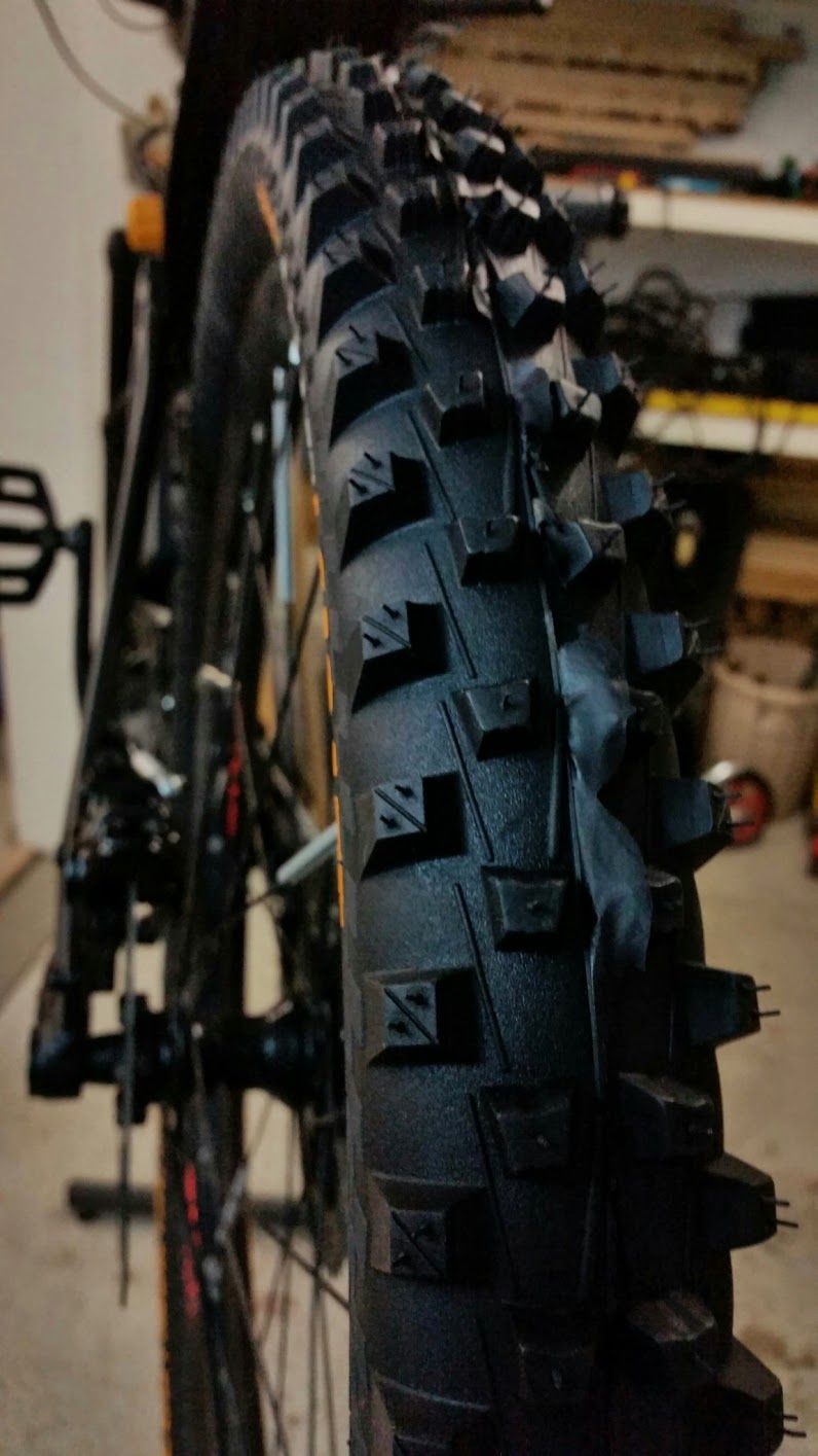

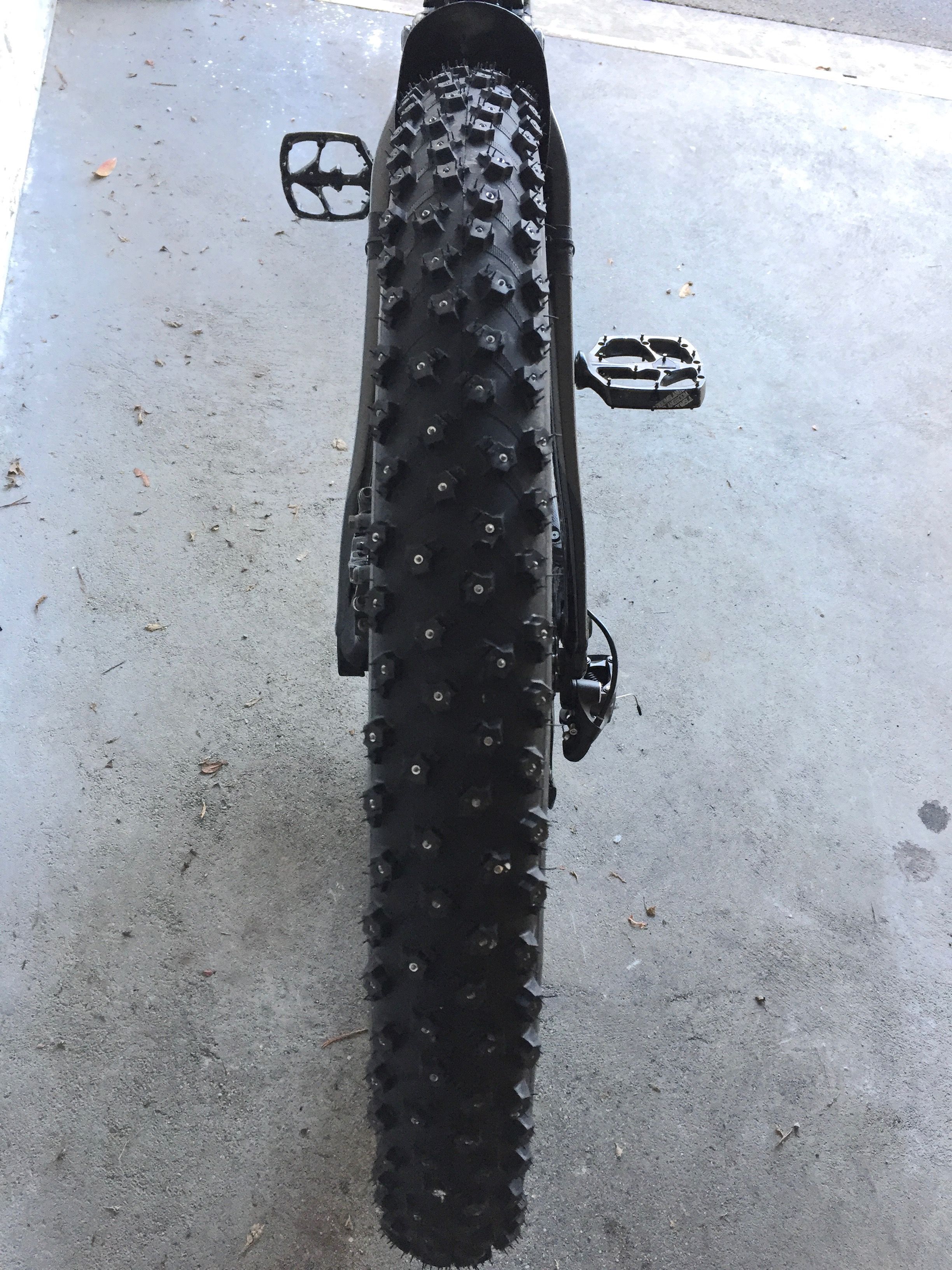

Nun zum Reifen Suly Dirt Wizard-98,- Euro !
Hab ihn erst einmal eingefahren auf Schlamm und Schotterpassagen damit das Silicon runter ist, und der Reifen voll Gripp hat.
Nun auf den Teststrecke Müngstnerbrücken Trail runter, kurz aber Tricky, dann am Wiesenkotten die glitschige Steintreppe runter zum Brückpark, am Rostigen Haus links den Singeltrail hoch nach Scharberg, dann wieder runter zum Brückenpark und über verschiedene glitschige Waldtrails wieder Richtung Heimat:).
Es war überall nass und rutschig, Blätterlaubdecke, Fels und viele Wurzeln.
Der Reifen wurde mit ca. 0,8 bar gefahren und hatte überall super Gripp.
Aber der 2.5er Magic Mary Vert-Star Drahtreifen kann das genau so gut ! kostet momentan 24,95,- Euro !
Hat aber ne super weiche Mischung und wird nicht solange halten !
Wie die anderen Mischungen Trail-Star und Pace-Star von dem
Magic Mary Faltreifen sind, kann ich nicht sagen den die sind mir mit 2,35" Breite zu schmal.
Würde Schwalbe den Magic Mary als 2,6er oder 2,8ter Faltreifen bauen, für 60,- Euro, das wäre der Renner.
Resüme, Dirt Wizard, der momentan beste und bissigste 3.0er für alle
Wetterbedinungen, außer Eisglätte, aber teuer !
Mal sehen wie lange er auf dem Vorderrad hält.
gruß mike und schöne Weihnachten an Alle:):)
