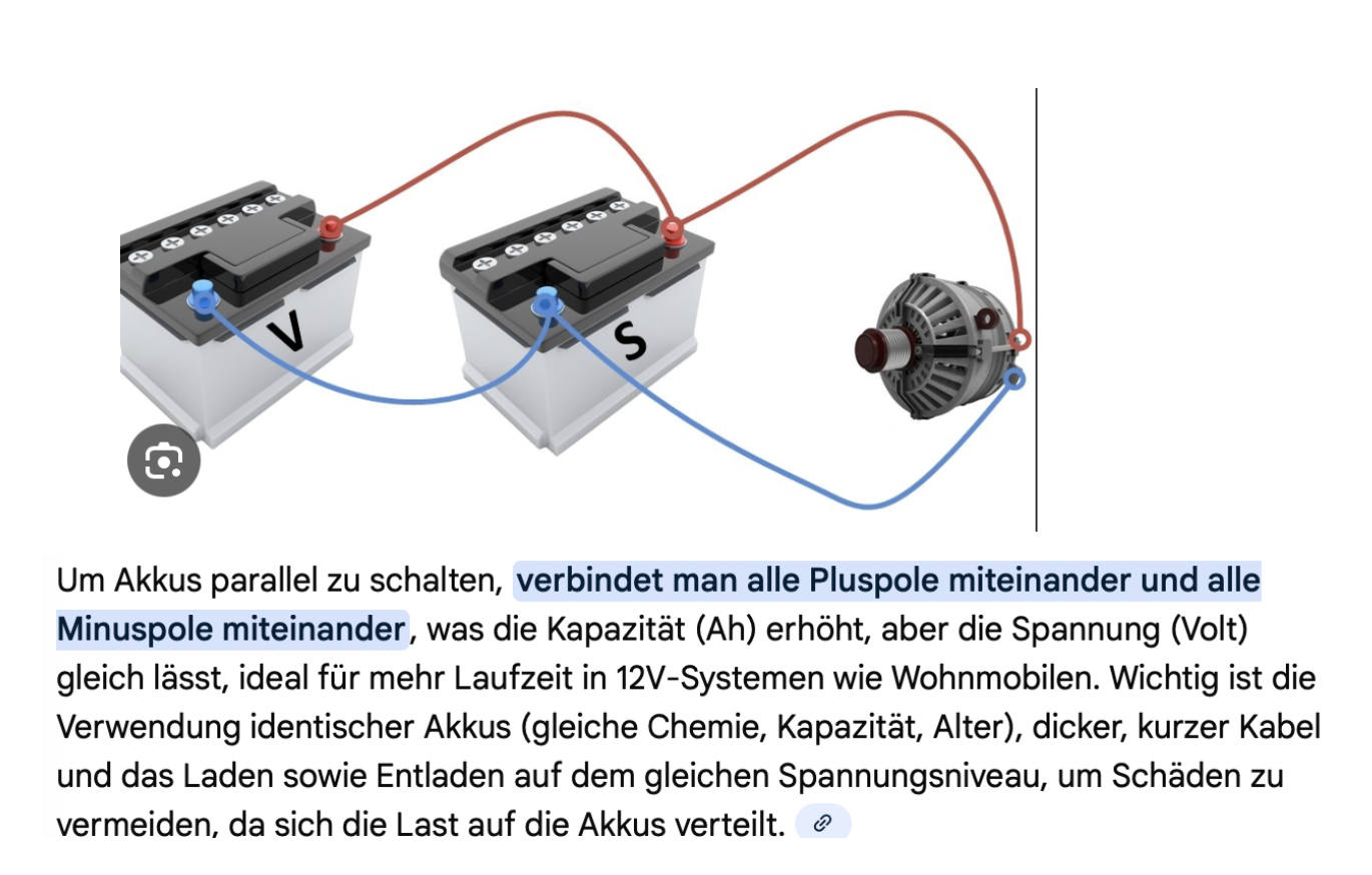

1., REX parallel betreiben
Bei Campern ist es üblich Wohnraumbatterien (eigentlich Akkus, da wiederaufladbar) parallel zu schalten:
Die von "Rangeextender" zitierte BMS-Elektronik ermöglicht einen 400er Akku parallel zu einem 800er Akku zu betreiben, was bei zwei 800er nicht relevant ist.
In beiden 800er Akkus ist ein "echtes" BMS verbaut das u.a. olgende Funktionen hat:
  • Ladestromsteuerung = f(Temperatur, Alter, Ladezyklen, ...)
  • Temperaturüberwachung
  • Überspannungsschutz beim Laden
  • Unterspannungsschutz beim Entladen = Tiefenentladung
  • Überstromschutz beim Saugen
  • Verpolungsschutz
  • Kurzschlußschutz (bei kurzzeitig zu hoher Entladung)
Aussagen wie "kann böse ausgehen" können mich wenig überzeugen, und Aussagen vom Hersteller(?), wie "BMS wurde speziell entwickelt", mögen stimmen, sind aber, siehe oben, bei 2 800er Akkus nicht relevant.

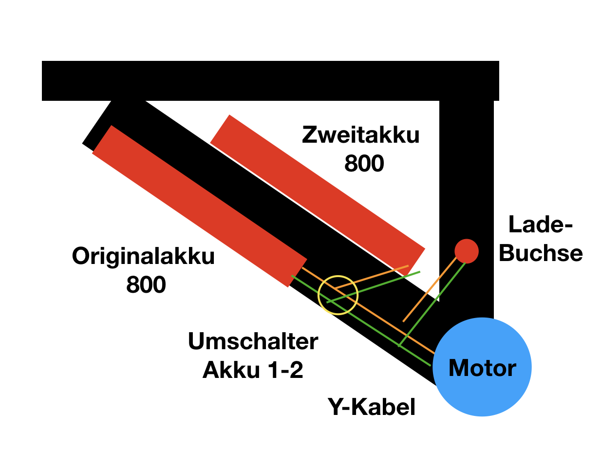

2., REX nacheinander betreiben
Den Hinweis von "rangeextendeer" Akkus seperat zu betreiben ist sehr hilfreich. Damit könnte ich auch gut leben. Ich müsste nur einen 2-poligen Umschalter ins Unterrohr bauen und eine Öffnung für das zusätzliche Akkukabel bohren.
Schaltpos1: Akku 1 laden/entladen. Schaltpos 2: Akku 2 laden/entladen
Dann könnte ich "beliebig viele" Akkus im Rucksack mitnehmen bzw. beim Stoneman deponieren.
Bin kein E-techniker, deshalb für fachliche Hinweise sehr dankbar.

Deine 2te Idee wird funktionieren
Da ist das Risiko überschaubar
Löcher in Carbonrahmen zu bohren ist dann wieder ne Sache für sich
Interessant wäre, wie du den 4kg akku am Rahmen befestigen und schützen möchtest.
Wenns dich mault und der Akku bekommt nen ordentlichen schlag von nem Stein fackelt der dir einfach ab 🤷
