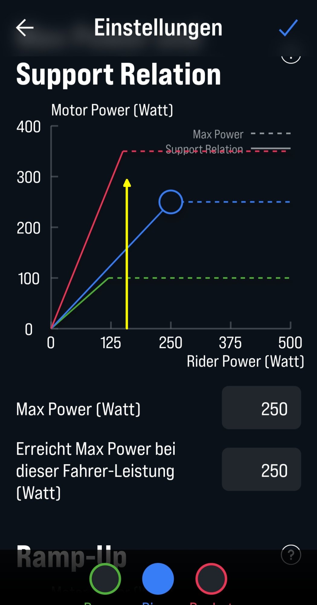

Hier mal die Zahlen von mir
Bei der ersten genannten Steigung mit 150 Watt Eigenleistung, hat der Motor ca. 150 Watt zugeschoben.
Will ich mich verausgaben, gebe also selbst 250 Watt Leistung, unterstützt der Motor auch mit 250 Watt, entsprechend zieht es den Akku schneller runter.

Ich hab wegen dem light e mit Wattmessung, mir eine Wattmessung am Bio nachgerüstet. Die erste Steigung oben genannt am Tag davor mit dem Bio gemacht.
Ich habe die Wattzahl, TF, HF, Kurbelumdrehungen gesamt, Zeit etc. Ich könnte es sogar noch um die Schaltvorgänge erweitern. Identische Bereifung, Gewicht je Bike etc.
Ich kann also in diesem Fall sehr viele Zahlen, Daten, Diagramme zu einem sinnvollen Vergleich liefern.
Aber ohne diese Zahlen, ist der Vergleich nichts als subjektiv und nett gemeint, aber überhaupt nicht messbar.
