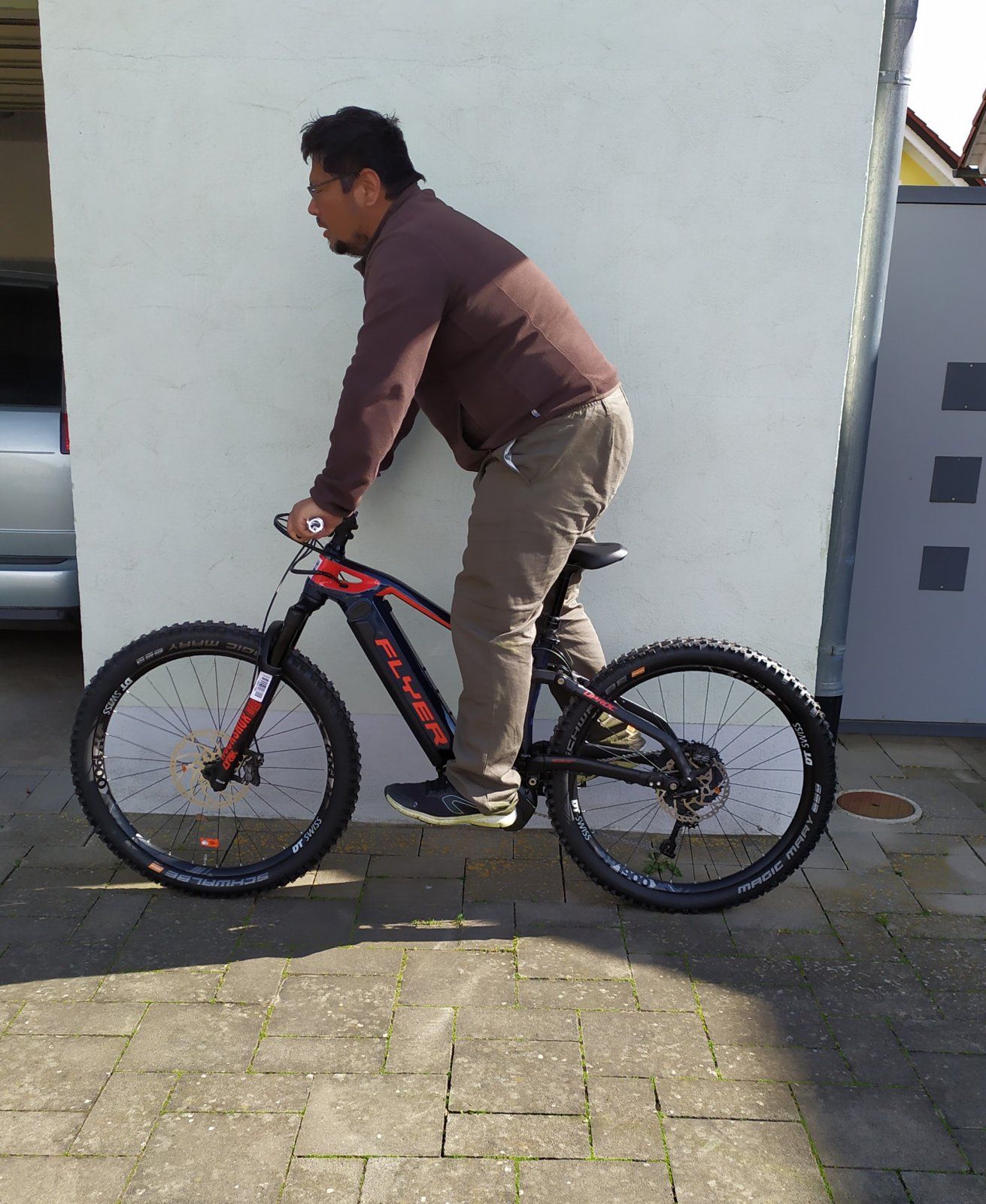

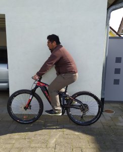

Hallo community, ich bin mir nicht sicher ob die Rahmengrösse passt oder ob mir das Rad zu klein ist.
Ich bin 1.74m und schrittlänge 73cm. Laut vieler Rechner bin ich aus der Norm.
Das Rad hat 27.5" Laufräder. Wie ist eure Meinung dazu?
Danke euch vielmals.
P. S. Wenn ich die Bilder so sehe, wird es höchste Zeit das die Friseure wieder öffnen...

Hi, dein Problem sind deine relativ kurzen Beine, mit dem im Verhältnis langen Oberkörper.
Ich bin 173 mit 83cm Schrittlänge, welche eher lang für die Größe ist.
Vom Oberkörper müßtest du auf jeden Fall einen längeren Rahmen fahren, nur könnte es dann
mit der Schrittfreiheit knapp werden.
Aus diesem Dilemma helfen, könnte eine Sattelstütze mit Layback sowie ein etwas längerer Vorbau.
20-40mm am Vorbau funktionieren i.d.R. problemlos, ohne das es. sich zu komisch anfühlt.
Ansonsten bieten sich Rahmen mit extrem tiefen Oberrohr (z.B. das YT Decoy) für dich an, da kommst du auch als Sitzriese mit einer Nummer größer noch mit der Schrittfreiheit klar.

Bin auch der Meinung , daß ein etwas längerer Vorbau dir mit Sicherheit weiterhelfen wird. Hast du das Bike denn neu gekauft? U.U würde ich sogar einen verstellbaren in Erwägung ziehen. Dein Oberkörper "stützt" sich ja richtig auf, was auf Dauer ergonomisch sicher nicht zum Vorteil ist.

Ja, das Bike habe ich neu gekauft. Ich verstehe nicht genau, was du meinst mit "Dein Oberkörper stützt sich ja richtig auf".

Ich meinte damit, da deine Oberarme zu durchgestreckt sind. Leicht angewinkelt wäre günstiger. Somit musst du deinen Oberkörper , für mein Empfinden, etwas zu tief nach unten beugen. Wichtiger ist allerdings , wie du selbst diese Sitzposition empfindest. Deshalb wäre ein verstellbarer Vorbau vorteilhaft.
Da du das Bike neu in einem Shop erworben hast, denke ich , daß dich der Verkäufer auf diese Problematik hingewiesen hat. Denn in vielen Fällen führt , über eine längere Tour, eine solche Sitzposition zu einem ermüdenden und oftmals schmerzhaften Gefühl.
Die Bilder mit dem statischen drauf sitzen und stehen sollte man auch nicht über bewerten.
Dynamisch im Fahrbetrieb sieht das schon wieder etwas anders aus.
