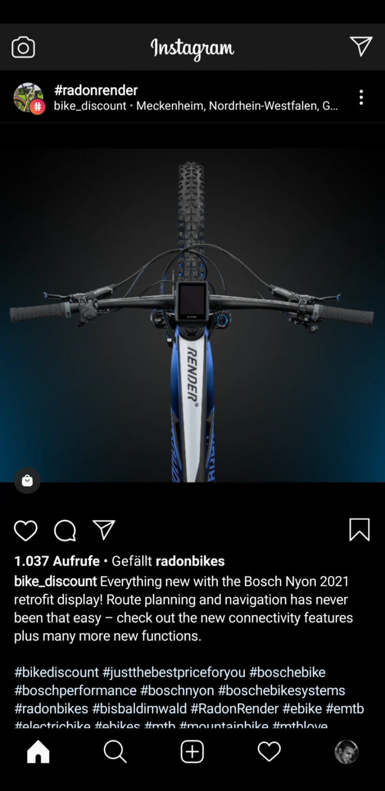

Hm, Nyon als Aftermarket set. Braucht kein Mensch, aber auf dem blauen Bike steht Render ... Neue Farbe 2021? 😁

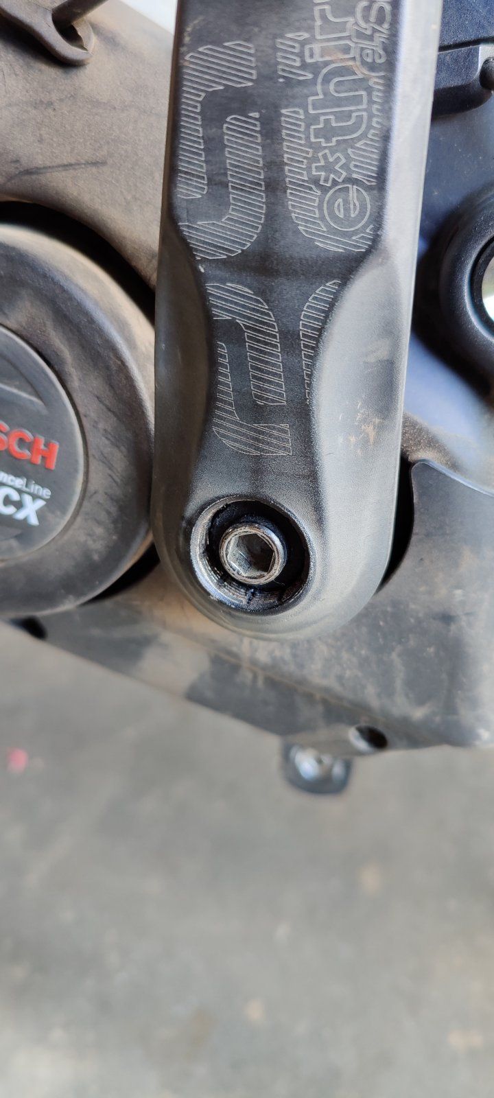

hab jetzt ca. 600km mit meinen render 10 weg und hatte bis vor kurzem auch keine Probleme. Allerdings löst sich erneut meine linke Kurbel, auch nach säubern, fetten und 40Nm nach Vorgabe anziehen. Jetzt ist mir aufgefallen das mir auf der linken Seite die "Kurbelabdeckung" fehlt?! Funktioniert diese eventuell wie eine Gegenmutter damit sich die Kurbel nicht löst? @Radon Bikes . Die Kurbel wird erst nach einigen Kilometern und ruppigen Gelände lose. Das Gewinde als auch die Befestigungsschraube der Kurbel sehen top aus und haben keinen Metallabrieb oder sonstiges.

Ich habe das ständige lockern der (in meinem Fall rechten) Kurbel nur mit entfetten und Loctite mittelfest in den Griff bekommen...
Bist Du dir Sicher, dass die Schrauben gefettet eingesetzt werden müssen? However, entfetten und Loctite hilft. Die Kurbelabdeckung ist nur für die Optik.
jo loctite wäre jetzt auch mein nächster lösungsansatz gewesen, wenn die abdeckung nur optik ist werde ich es auch so machen

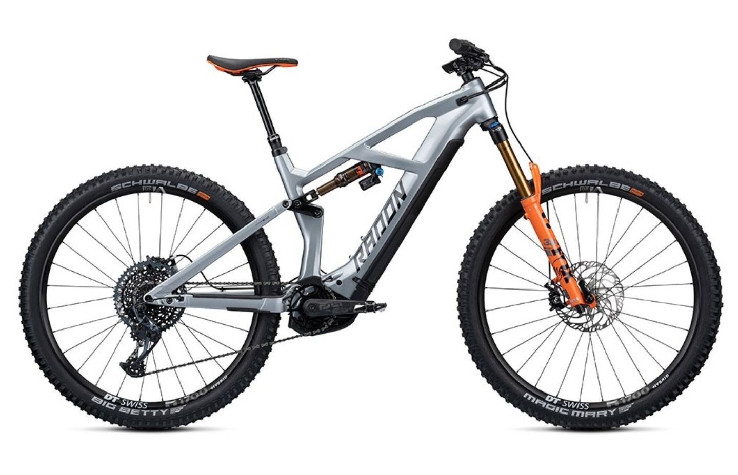

Irgendwer hat es schon geschrieben, die 2021er Modelle werden "nur" andere Farben haben.
Beim 10.0 sind es die Farbe, neue Schwalbe Reifen (leider nur in 2.4 Breite), Fox factory Federelemente statt RockShox Ultimate, Magura 5er Bremse statt SRAM G2 RSC, 203er statt 180er Scheibe hinten.
Die gelungene Geo, die gute Sattelstütze und die X01 Schaltung sind geblieben. Schönes Rad, klasse Komponenten. Bremse würd bei mir rausfliegen.
Ohne es daheim vergleichen zu können scheint mir am Rahmen die Flaschenhalterung nach unten gewandert zu sein.
Das neue 10er sieht aber viel besser aus als das alte.
Bin gespannt wann und wie das 8 und 9er vorgestellt werden.
