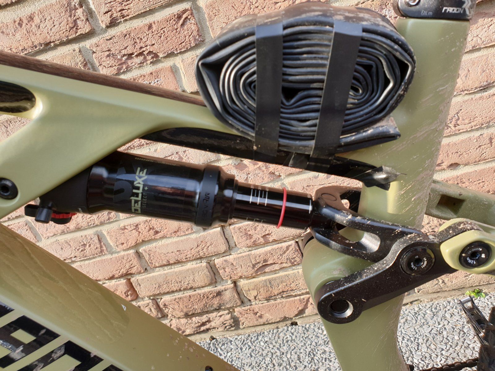

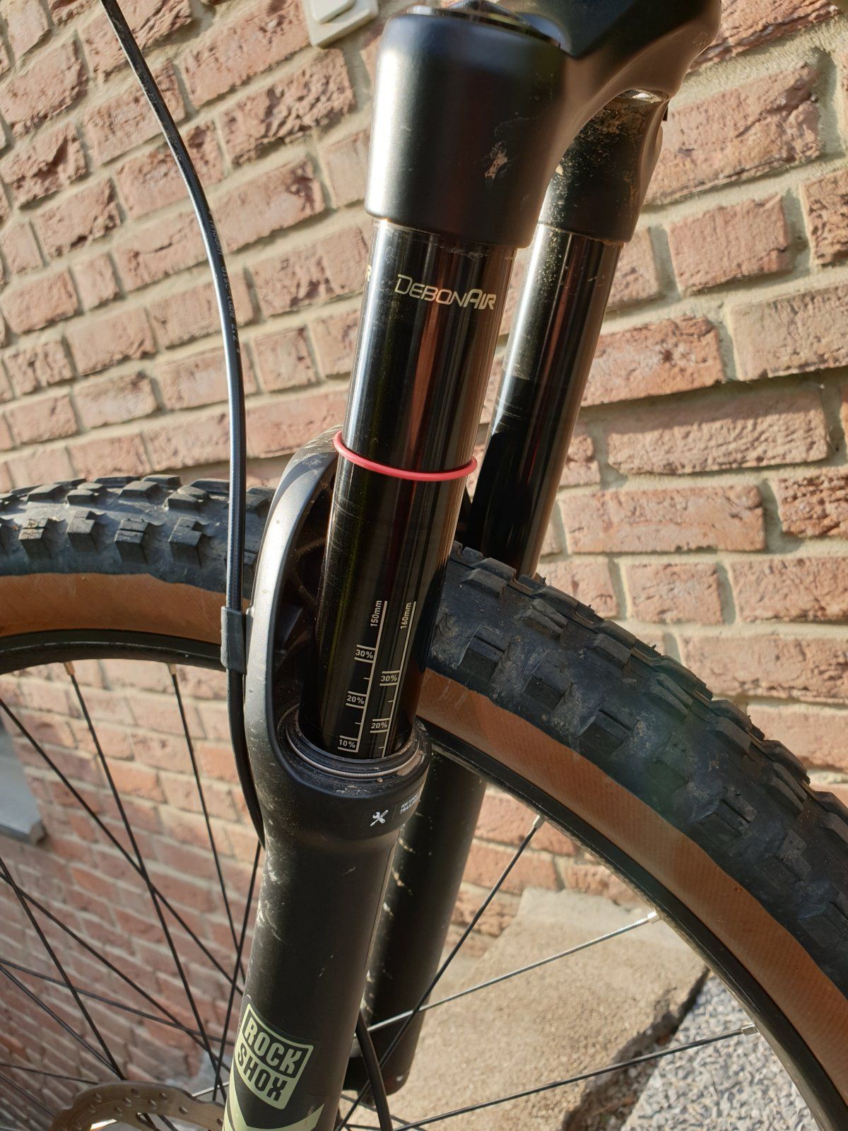

Auf den Bildern seht ihr die SAG Ring Position der Gabel sowie des Dämpfer an meinem 8.0 nach einer 48km Tour mit ordentlichen Wurzelpfaden und teils groben Unebenheiten Vollbremsung über 52km/h auf Asphalt und viel steinig schroffen Singletrails.
Will damit sagen das die SAG Ring Position das Maximum ist was ich an Federweg bekommen habe. Finde da bleibt zu viel ungenutzt vorn wie hinten.
Der Druck ist an Gabel wie Dämpfer so eingestellt das ich jeweils 30% SAG habe. Soweit so gut. Was muß ich einstellen das ich den vollen Hub an Gahel wie Dämpfer ausnutzen kann?
Wiege 106kg. Dementsprechend ist der Druck in den Kartuschen.
Für eurer Rat bin ich dankbar.
Ist doch Ok soweit oder? Also hast noch bissl Reserve. Wenn du mal jumpst oder so wird schon mehr Feder weg noch ausgenutzt und auch nötig sein. Für die Tour wie du sie beschrieben hast finde ich das eigentlich Ok so.
Ok das macht Sinn. Ist bei mir auch so ... vorne eigentlich normal aber Dämpfer Druck absurd im Vergleich zu meinen anderen Rädern. 350 hätte ich geglaubt gelesen zu haben aber not sure.

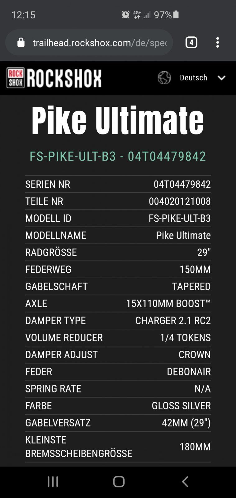

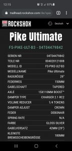

Gib die Seriennummer deiner Gabel auf der Rockshox trailhead Website im Bild ein. Dann siehst du alle Infos zu deiner Gabel. Auch die Anzahl der verbauten Tokens. (Im Bild ist es bei meiner Pike Ultimate einer von vier möglichen Tokens.)
Die Pike ist leicht abzustimmen und funktioniert top. Gut 100 kg sind definitv kein grundsätzliches Problem.

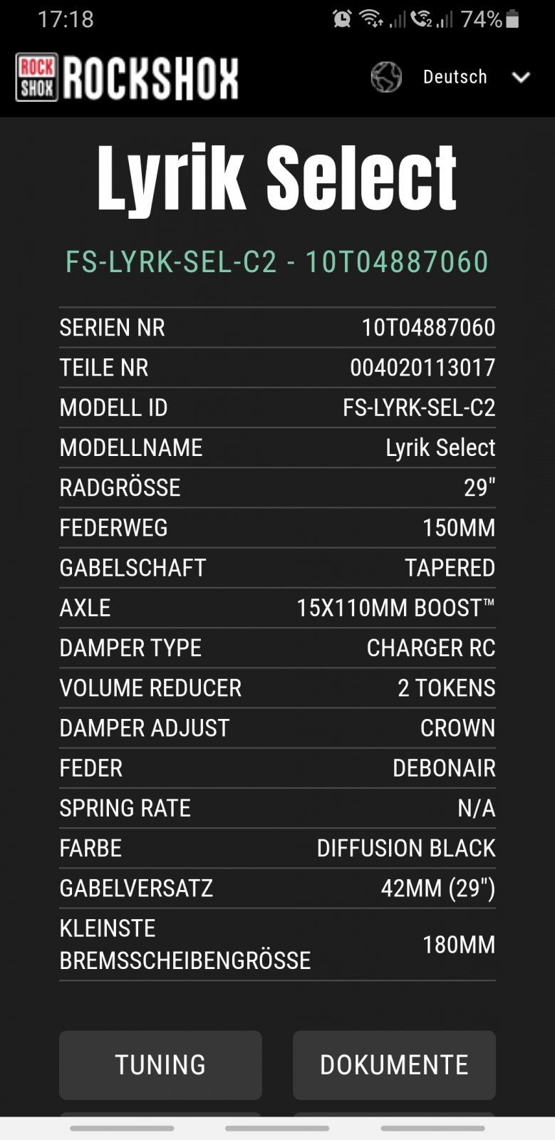

Heißt das im Klartext da sind schon 2 Token verbaut?
Was passiert wenn ich da einen oder beide entnehmen würde? Bei gleichem Druck, bzw. wenn ich wieder 30% SAG einstellen würde.
Ich lese das so, dass bei deiner Lyrik zwei Tokens verbaut sind.
Weniger Tokens = größeres Luftpolster (Feder).
Nimm mal gemäß der RockShox Empfehlung (unter Tuning) die Grundeinstellung vor. Gabeldruck, Zugstufe (von ganz zu die empfohlene Anzahl Klicks auf).
Dann die Druckstufe ganz auf. Gabel ein paar mal durchpumpen. Beim Sag messen vorsichtig absteigen, sonst verfälscht das schnell. Ggf. dann Gabeldruck leicht erhöhen.
