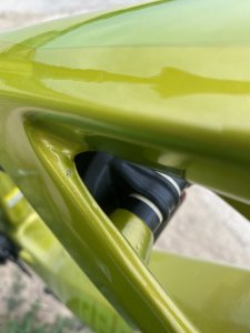

Ich habe im letzten Sommer direkt im Megastore ein Radon Jealous gekauft. Leider gab es auch damals Probleme (Schriftzug "Radon" war nicht vollständig). Hier wurde mir aber eine sehr kulante Lösung angeboten: Austausch des Alurahmens gegen einen Carbonrahmen, wohl auch weil es keinen Alurahmen mehr gab.

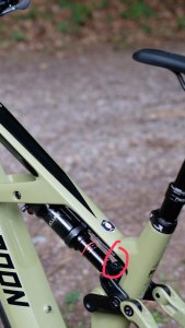

zum Knarzen:
Lass mal die Luft aus dem Dämpfer um an die Schraube zu kommen. Dann die Schraube halb rausdrehen, ordentlich Fett rein und mit 14NM festziehen. Hat bei bei mindestens zweien hier geholfen. Bin jetzt auch sehr zufrieden mit meinem 8.0.

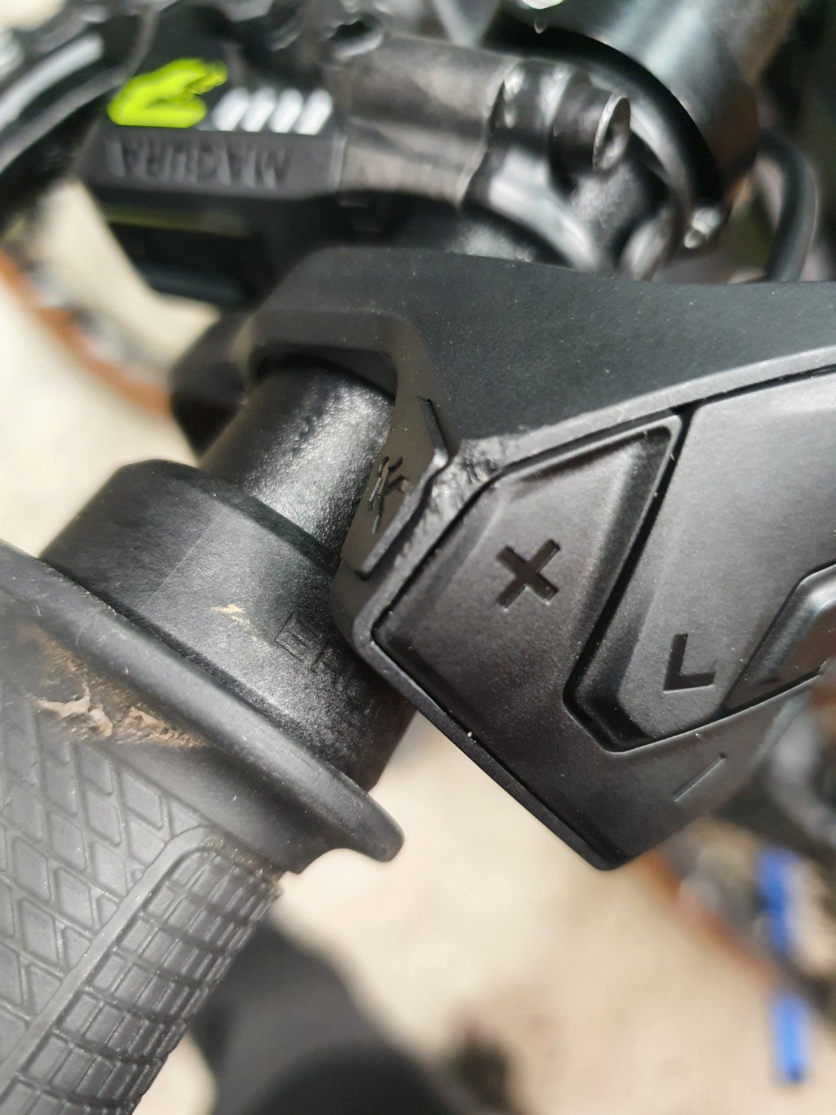

Anbei ein Bild. (Habe nur dieses auf dem Handy, und ich weiß auch das ich da ziemlich kleinlich bin.. in live fällt das allerdings auch deutlich mehr auf) Es handelt sich wirklich nur um kleine Schäden. Mir ist auch bewusst, dass es sich bei einem Fahrrad um einen Gebrauchsgegenstand handelt und ich mit Kratzern im Lack leben muss. Allerdings verursache ich die Schäden gerne selbst...;)

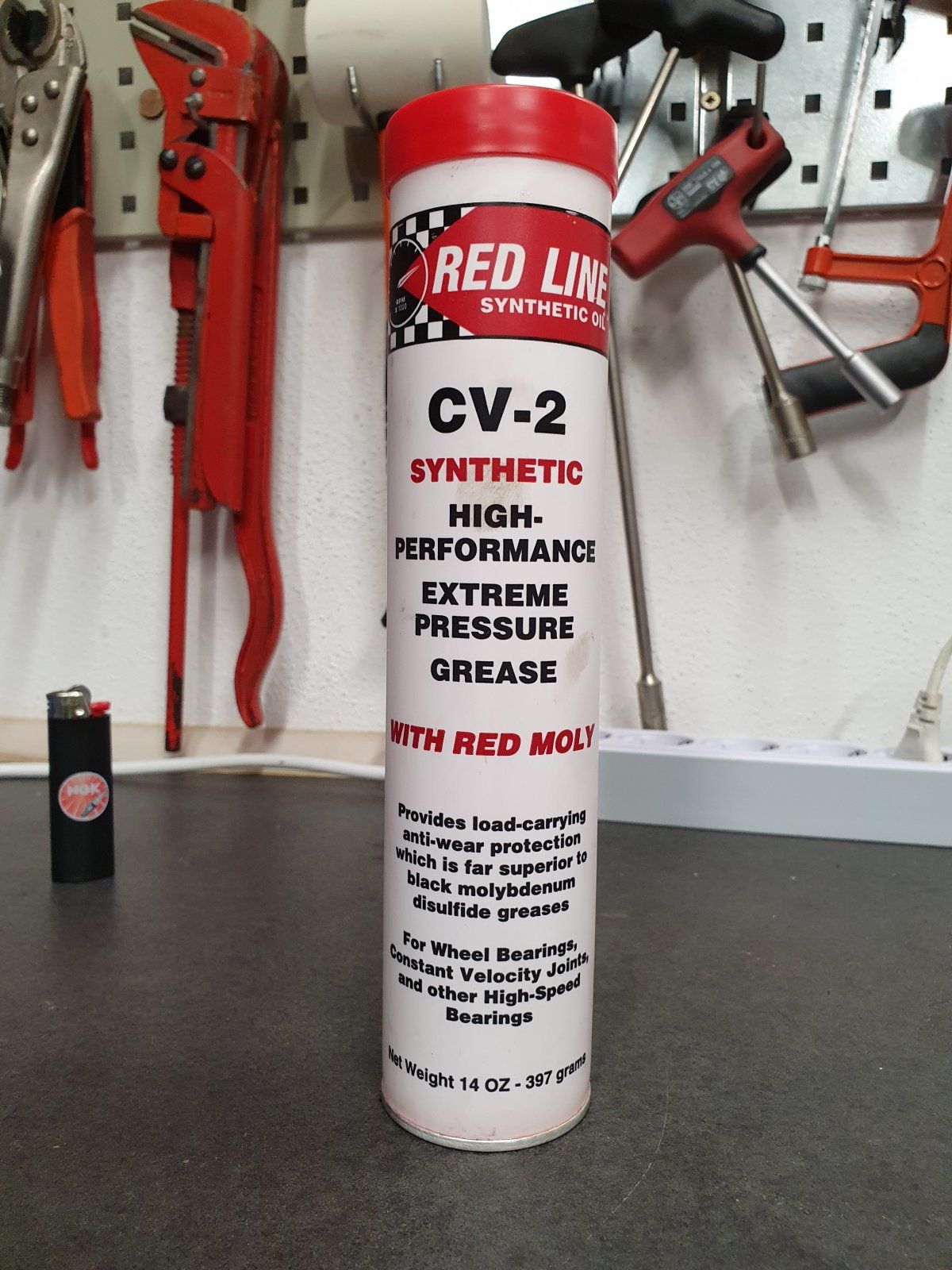

Zum Thema Fett:
Mein absoluter Favorit bei Fetten ist das Zeug:
Benutze ich seit vielen Jahren, absolut langzeitstabil und extrem auswaschungsbeständig - kriegt man aber in DE praktisch nicht. Riecht auch ziemlich fies, wie altes ATF, aber genial gut.
Gerade gesehen - gibt es mittlerweile doch in DE: https://www.amazon.de/80402-CV-2-Grease-Moly-14oz/dp/B000CPAEJA
Alternativ ein gutes Lithiumfett wie das hier https://shop.liqui-moly.de/lm-50-litho-ht-4.html.
