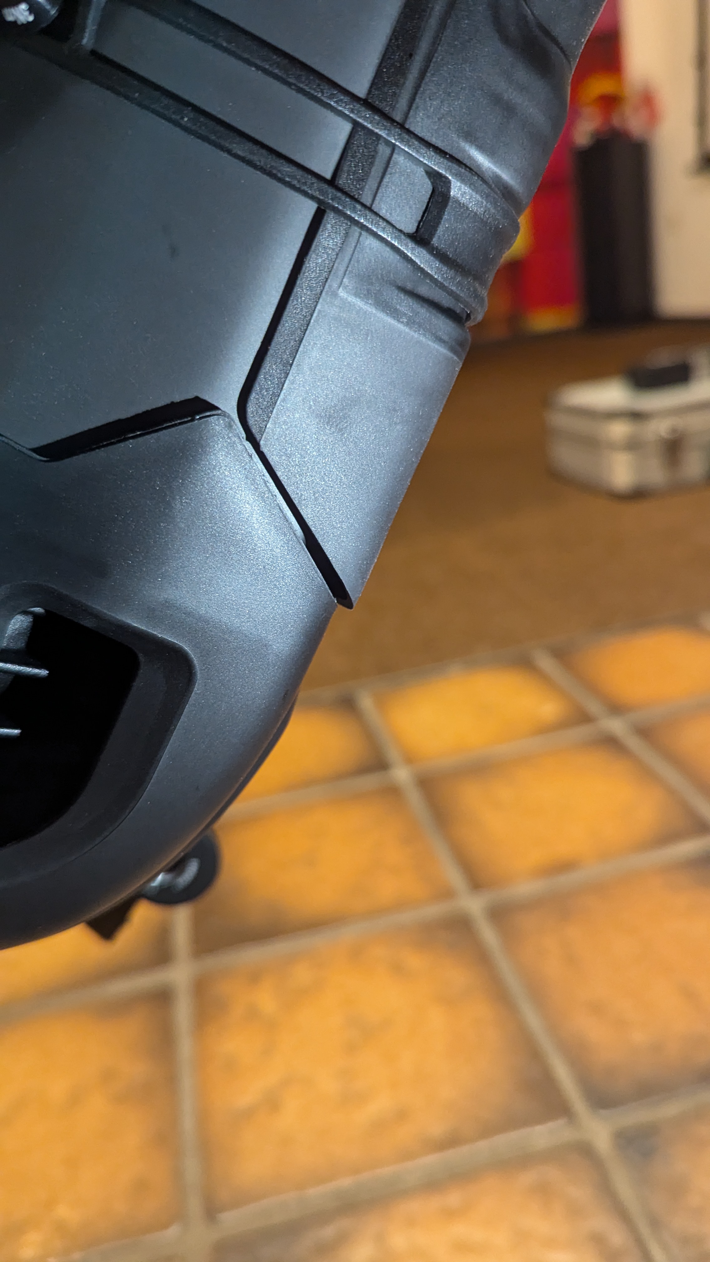

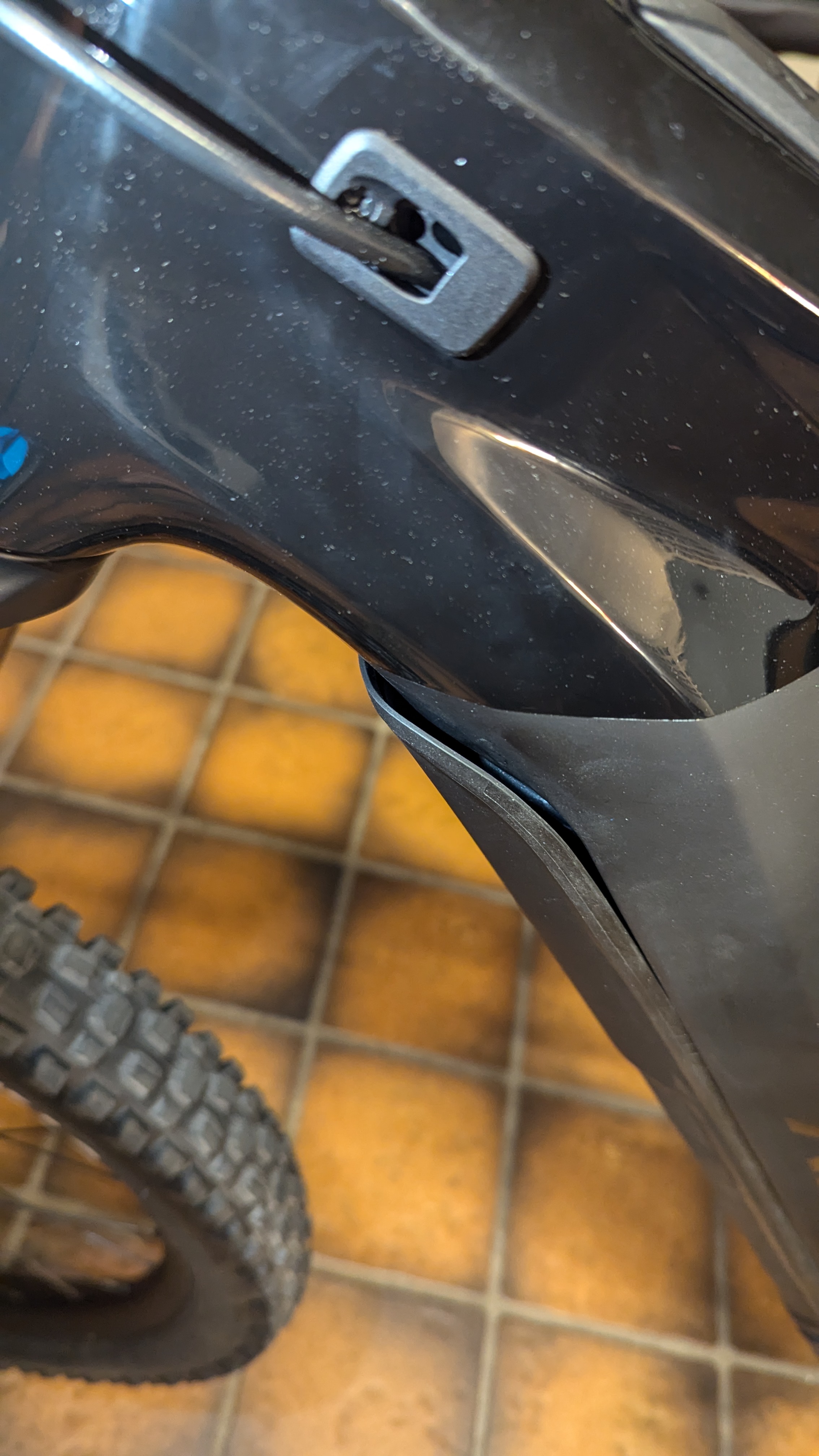

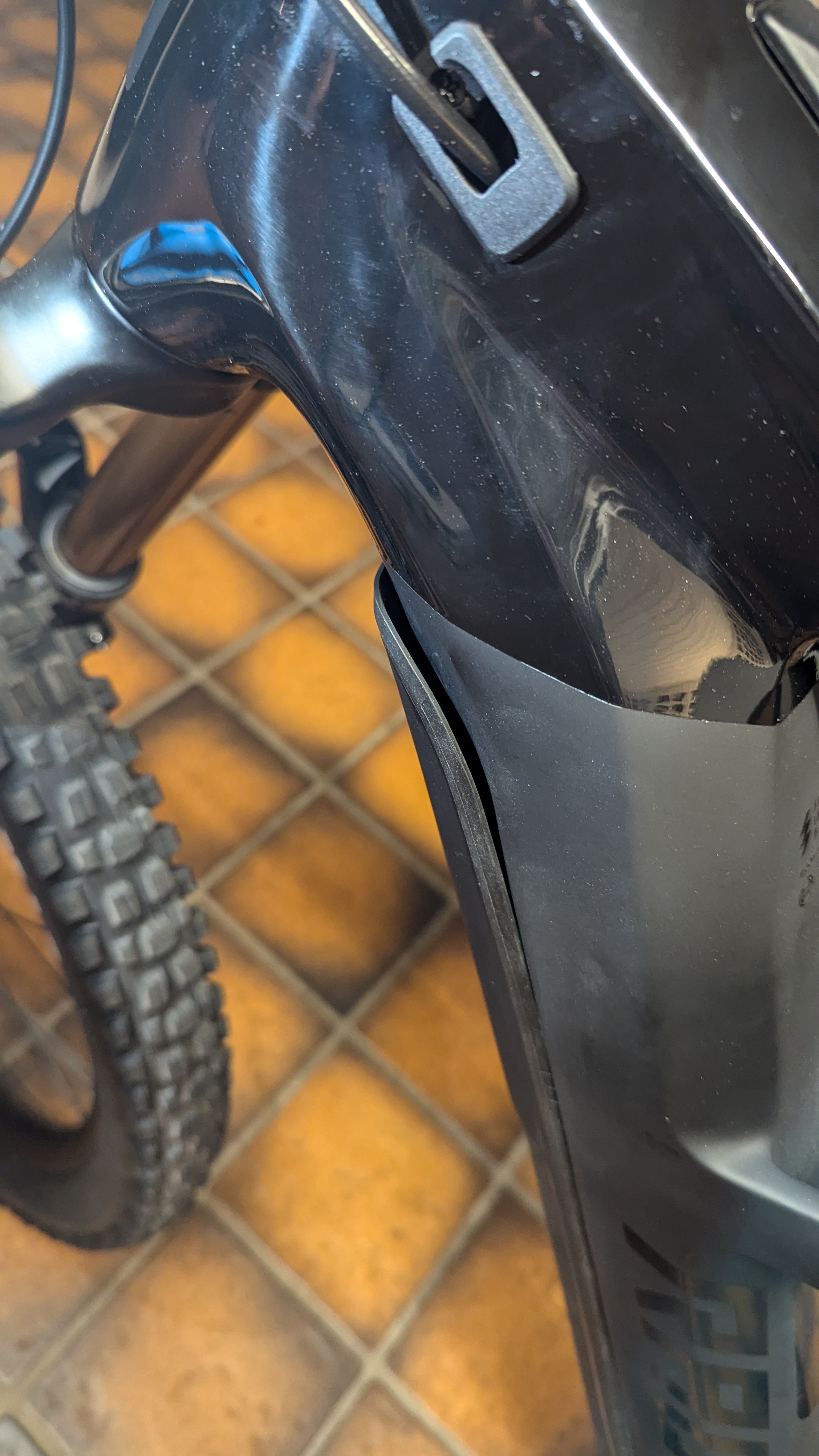

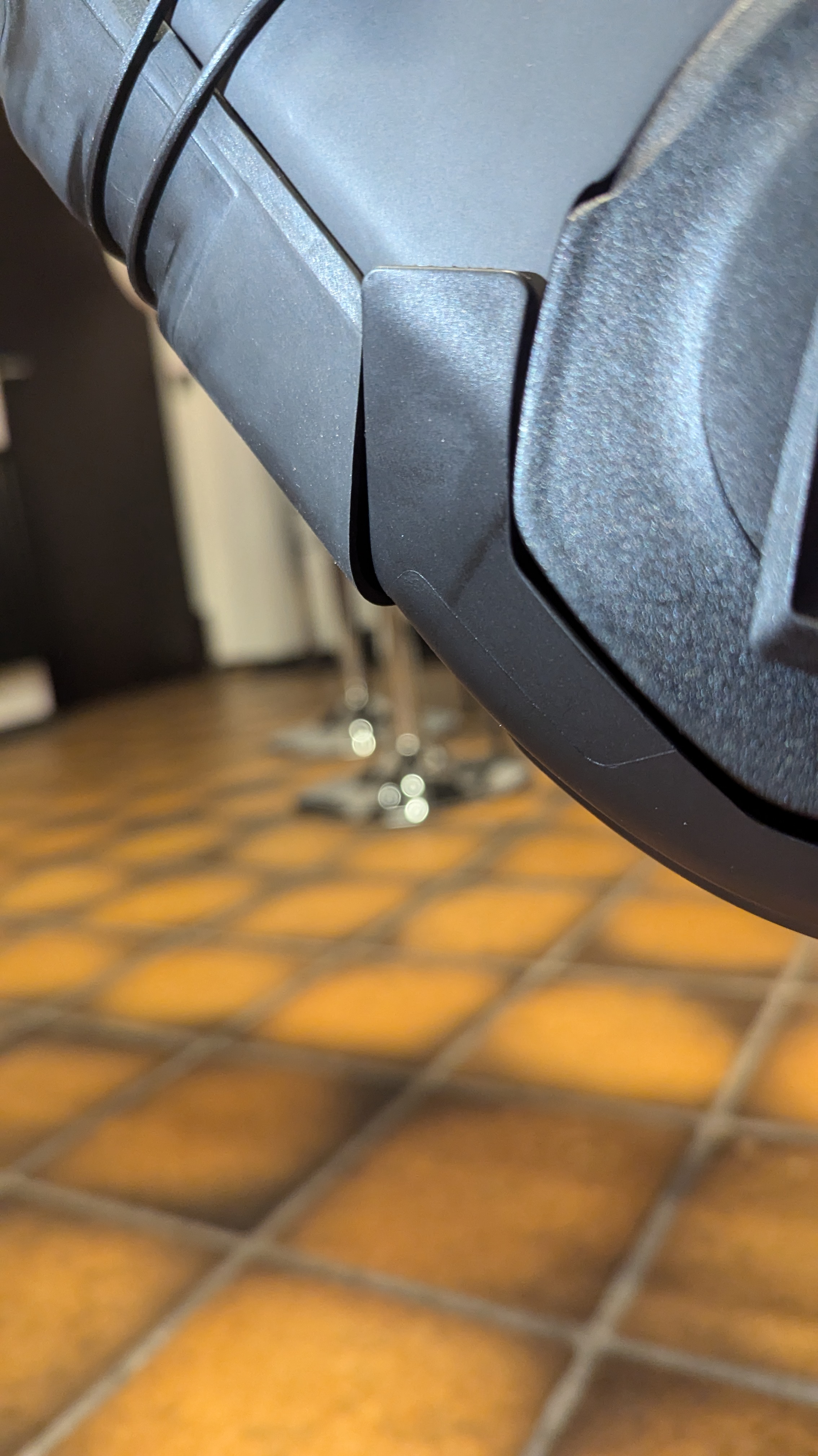

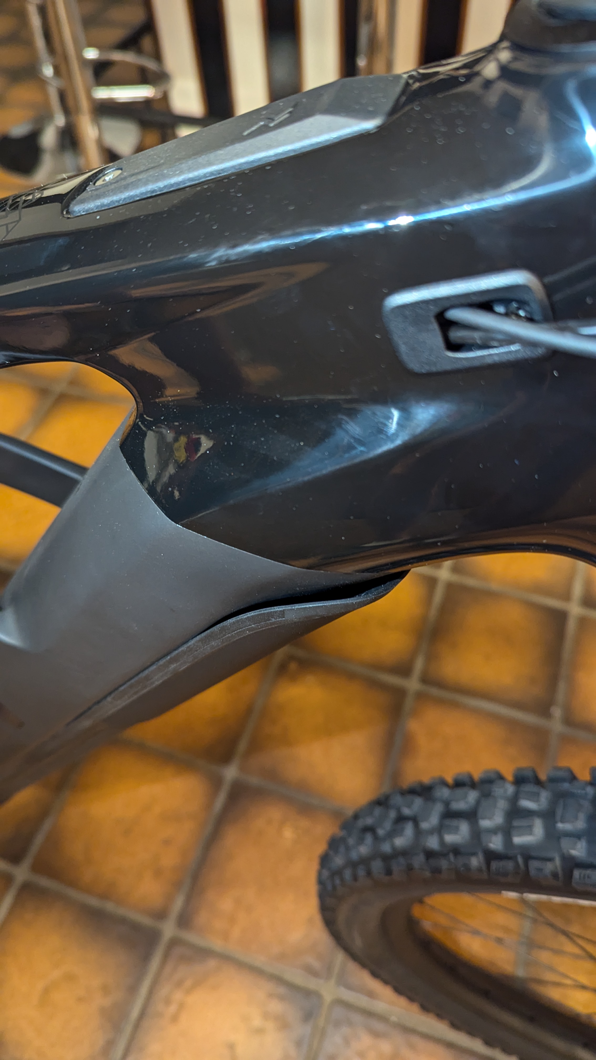

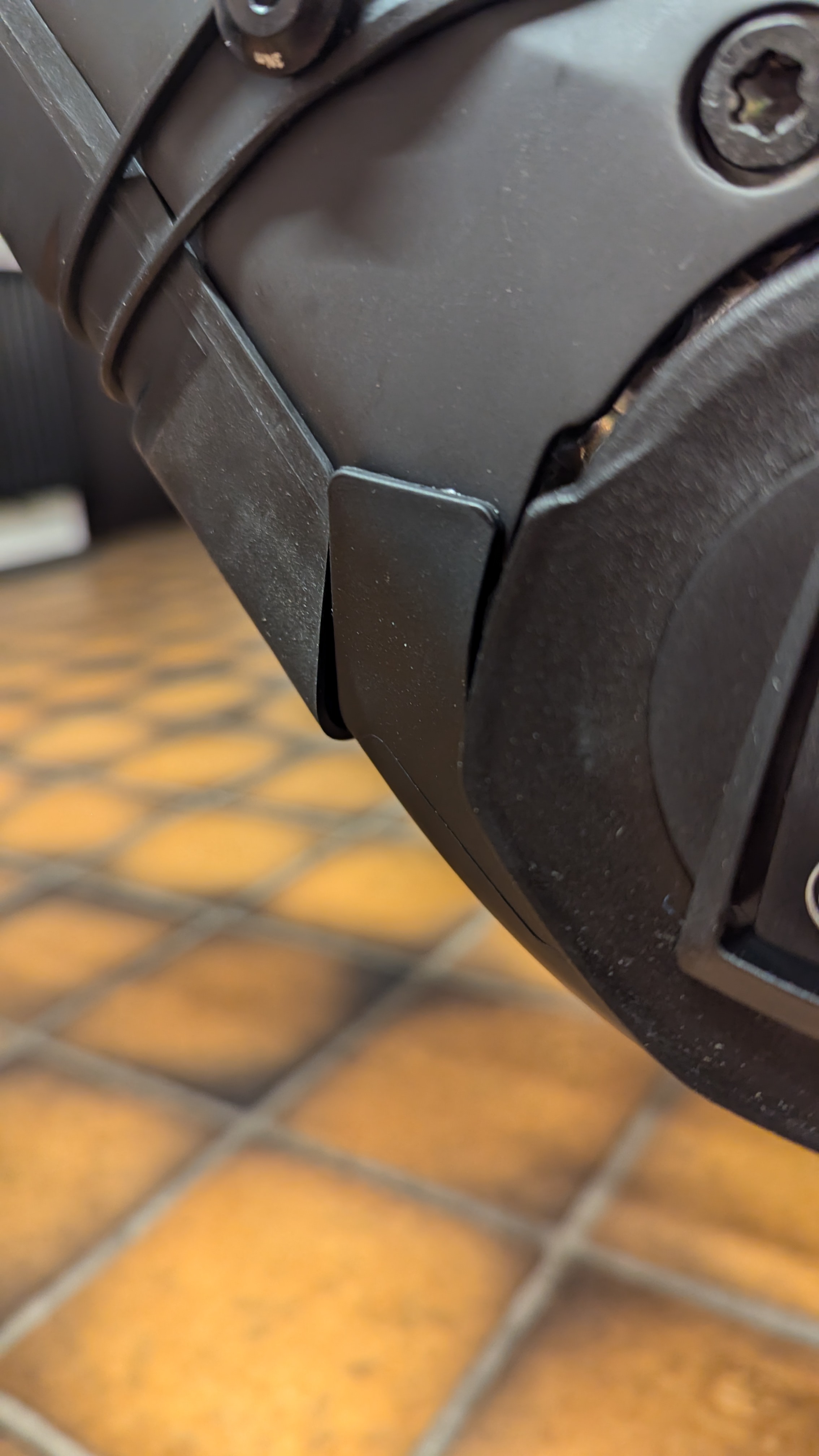

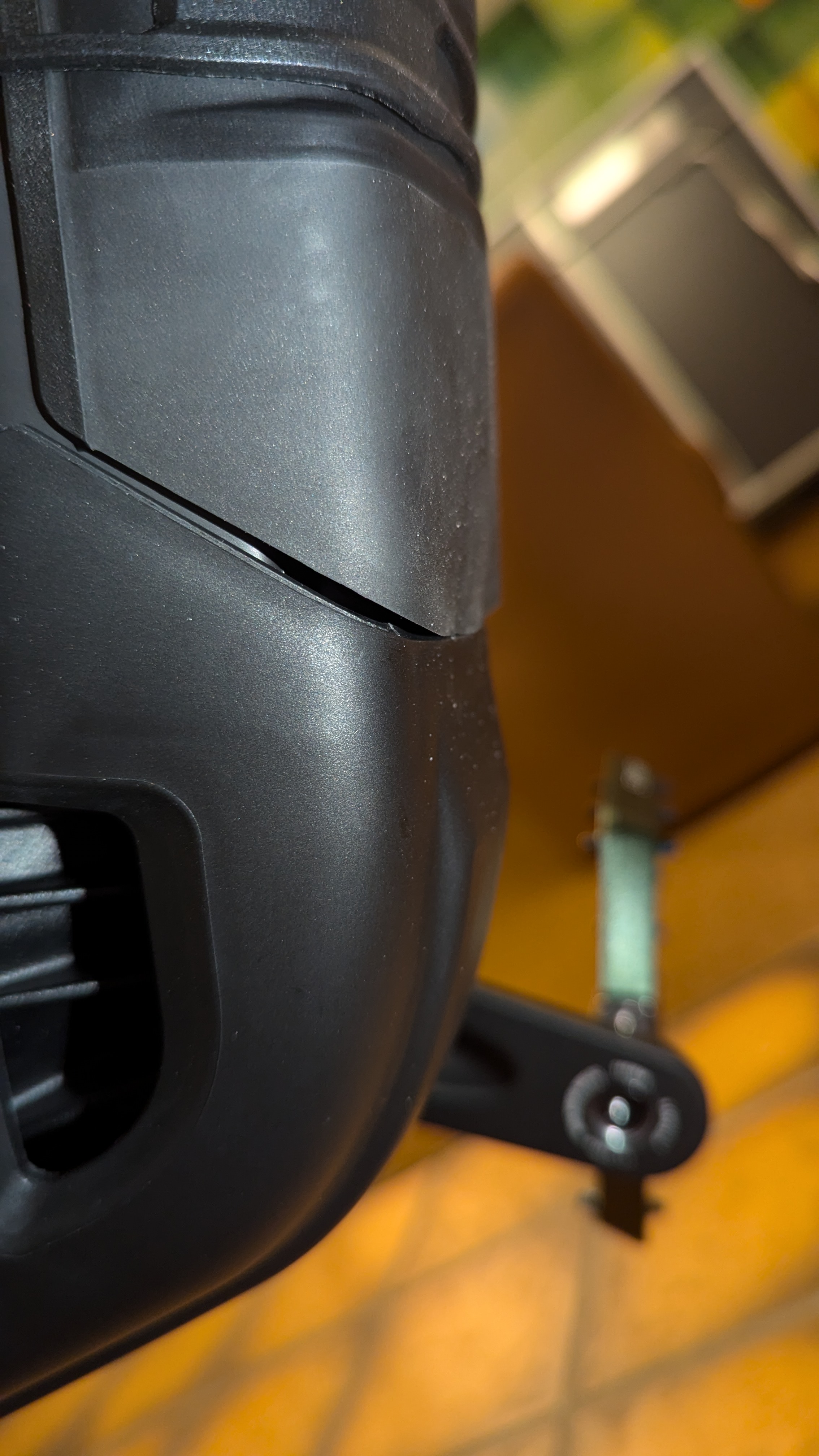

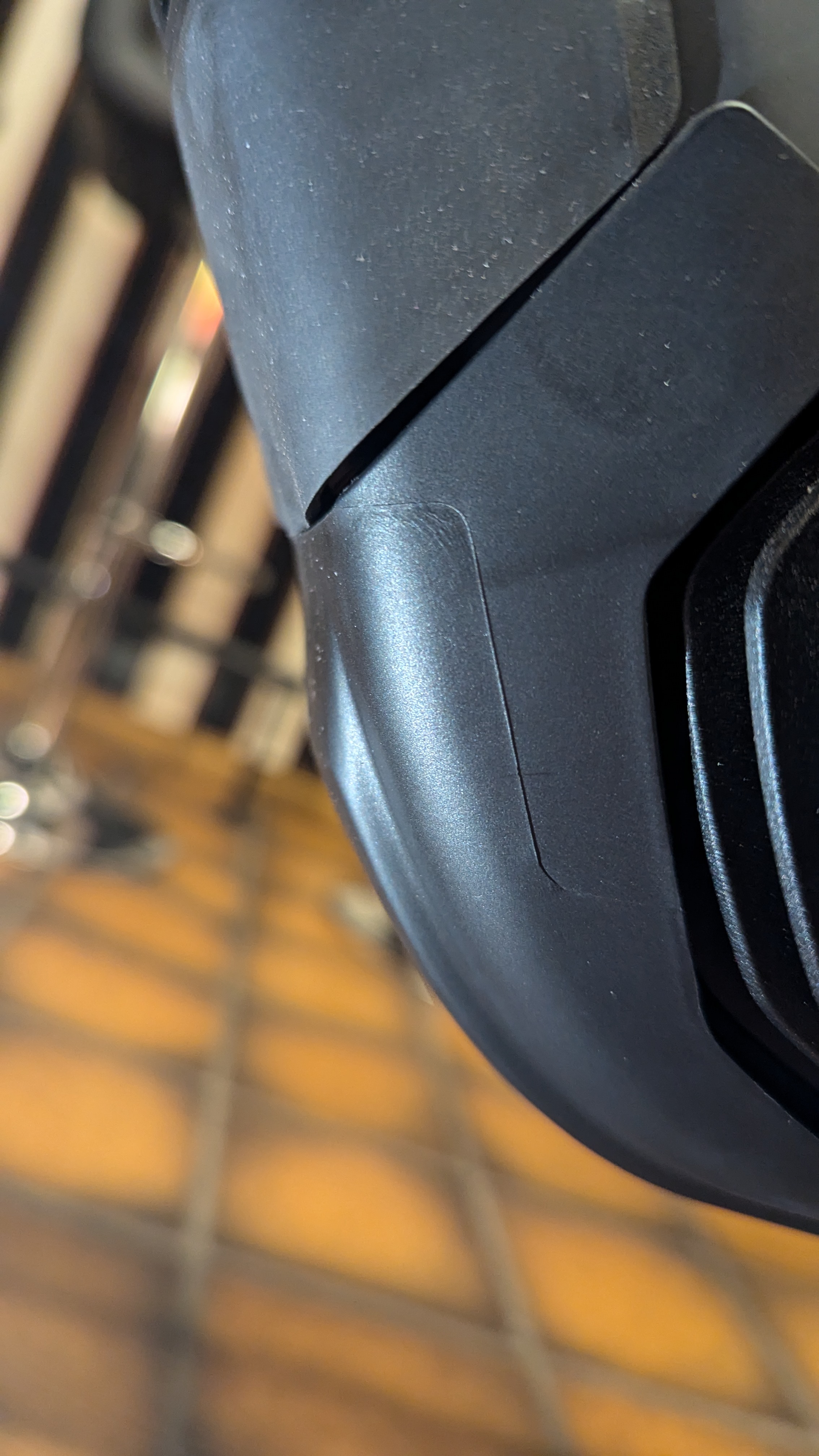

Hallo zusammen, ich hab vor ein paar Tagen mein Radon Render 10.0 HD 750 bekommen. Leider sitzt der Akkudeckel überhaupt nicht bündig und so kann unten und auch oben Schlamm, Dreck etc. eindringen. Außerdem ist mir die Schraube, die den Akkudeckel oben fixiert, inkl. Gewinde entgegen gekommen. Dafür hat Bike Discount direkt Ersatz geschickt. Ich wollte aber mal nachfragen, wie das bei euch aussieht. Bike Discount sagte mir nämlich, dass der Akkudeckel nie ganz bündig sitzt und ich den mit Heißluft entsprechend anpassen könnte. Nicht ganz bündig ist ja auch ok, aber die Lücken sind meiner Meinung nach viel zu groß. Bei einem Fahrrad für fast 6000€ finde ich das schon etwas komisch muss ich sagen.
Ich hatte genau das gleiche Problem. Habe eine neue Abdeckung erhalten die besser passte. Habe die Abdeckung mit ein wenig fummellei gut passend und vor allem dicht anbringen können. Wenn die Abdeckung bündig ein paar Tage dran ist passt die prima.

Hallo zusammen, ich hab vor ein paar Tagen mein Radon Render 10.0 HD 750 bekommen. Leider sitzt der Akkudeckel überhaupt nicht bündig .....
Sah bei meinem Deft ähnlich aus. Noch dazu war er dort komplett falsch montiert. Nicht draußen drüber sonder an einer Seite zu 3/4 eingefädelt.
Hab das dann selber korrigiert, mit einem Föhn nachgeholfen und jetzt passt die Abdeckung super.
Einzig oben die Schraube ist eigentlich zu lang um den Deckel sauber anzudrücken. Da geh ich irgendwann mla drüber, wenn´s mich freut.
Zu 100% ist das aber alles nicht dicht. Alle paar Wäschen mach ich auch unterm Deckel sauber.
Richtig dicht war bei mir aber bisher nie eine Abdeckung. Auch wenn die Plastik Abdeckung mit dem Gummistrap ein wenig billig aussieht...sie dichtet bei mir besser ab als bei meinen Haibike...und verloren hab ich das Ding auch noch nie...
