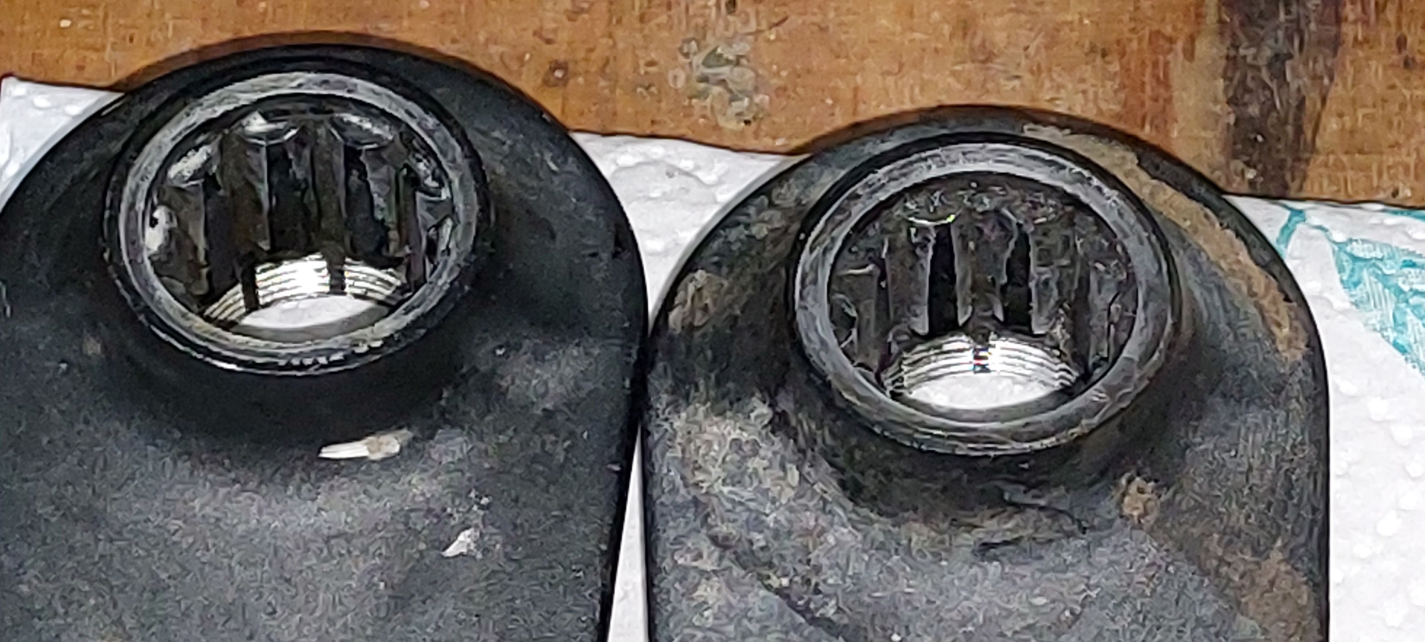

mein Motor hat auch "geknackt", lag aber lediglich an zu locker angezogenen/ oder gelösten Kurbel.
Schau mal, ob die richtigen Drehmomente verwendet sind ...
Hallo,
BD hat sich ebenfalls als nächsten Reparaturversuch für neue Kurbeln entschieden.
Richtig ist, dass sich bei mir die e13 Kurbeln schon mehrfach gelöst hatten und nun leichte Abnutzungsspuren in der Verzahnung sind.
Ein Versuch ist es wert.
Danke für den Hinweis
Anbei ein Bild der Kurbel Verzahnung

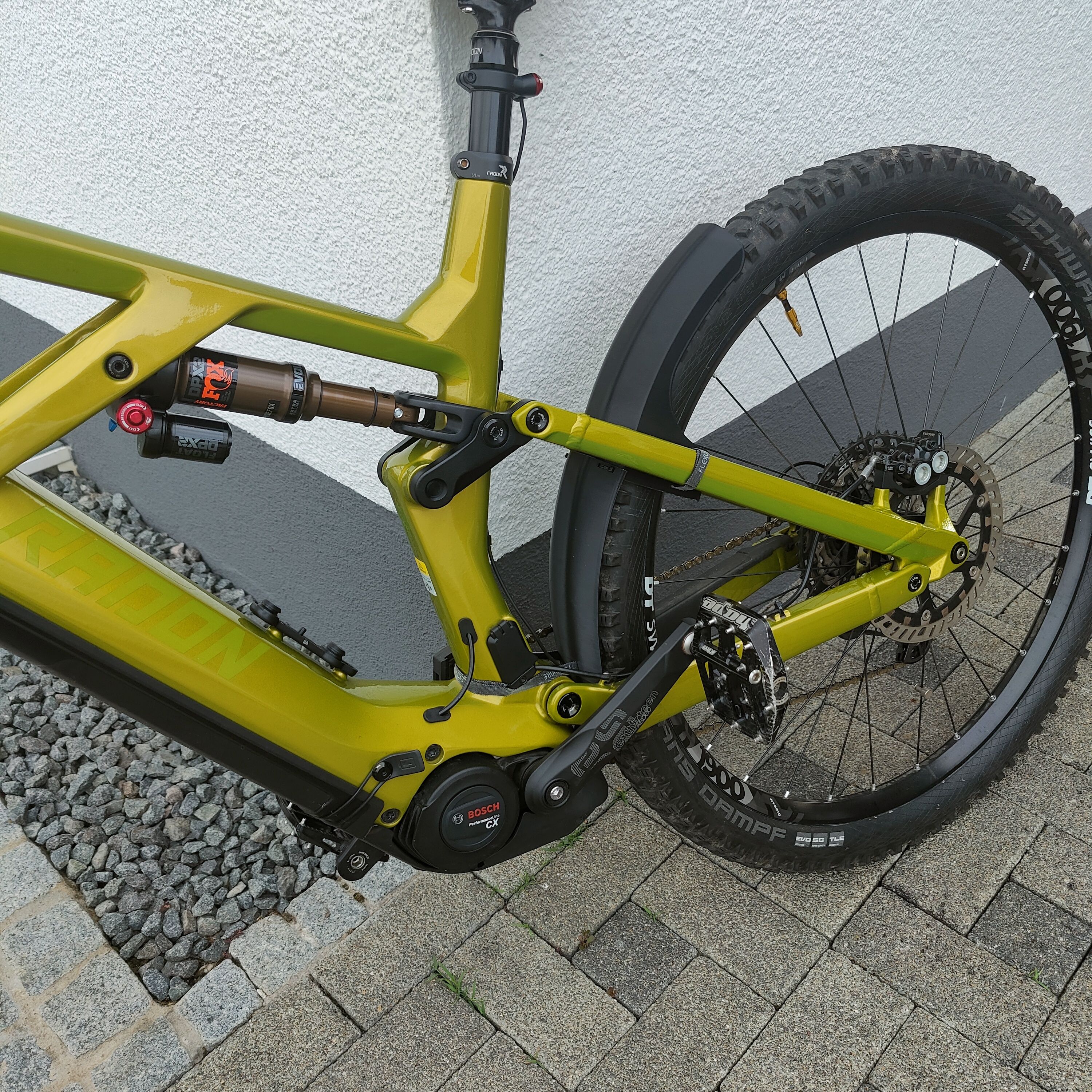

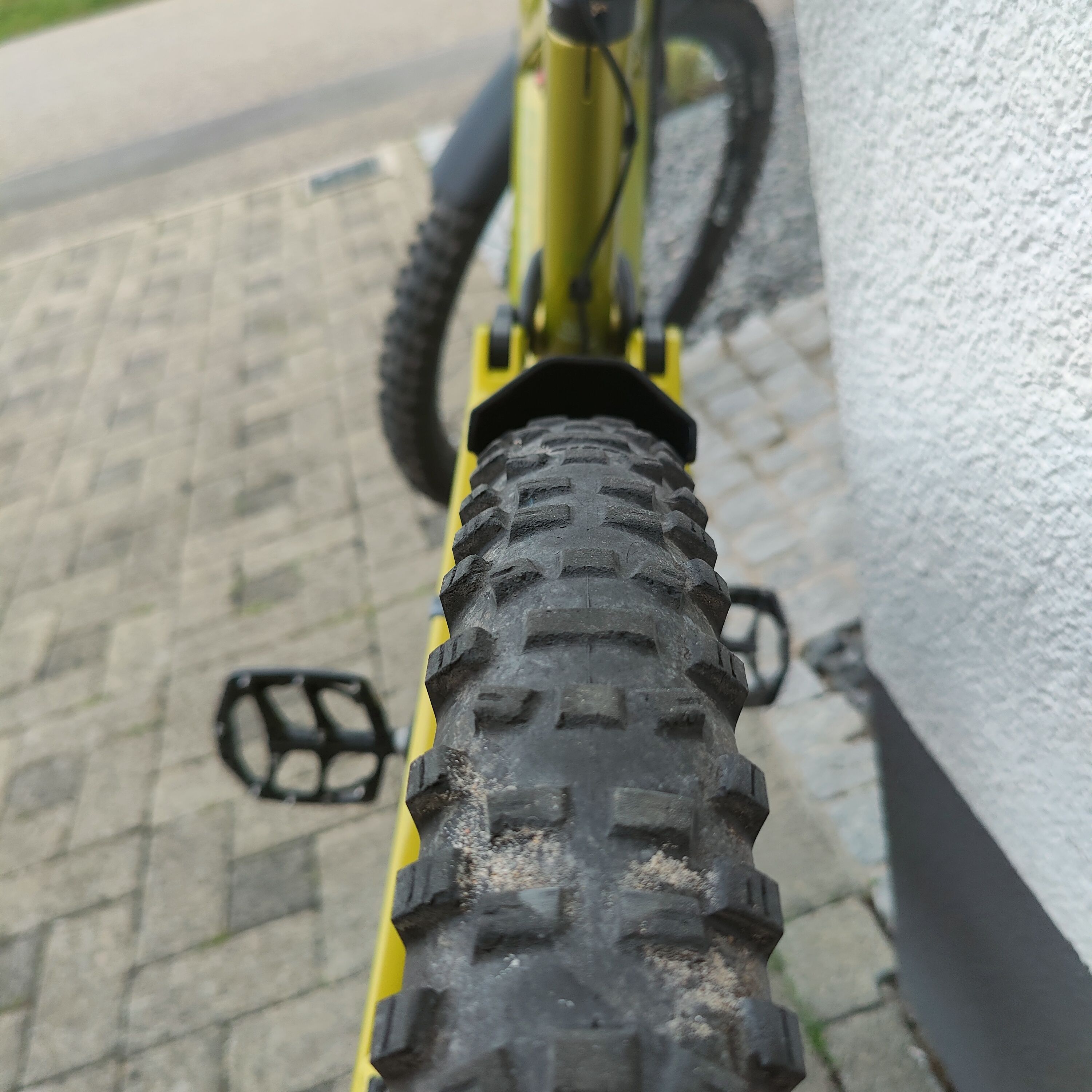

Kann jemand einen Fender für Hinten für den Herbst/Winter empfehlen, der mit ner 2.6er Big Betty passt? Hatte bisher den Mud Hugger lang für Vorne da hinten montiert, weil ich nicht so ein super langes Schutzblech hinten haben will. Der passt aber nicht wirklich mit der dicken Betty in 2.6...
Ich hol die Frage hier nochmal hoch, weil es morgen endlich mal wieder in den Wald geht... :)
Hat jemand an seinem Render eine Big Betty in 2.6 hinten montiert und kann mir einen Fender empfehlen, der passt? Werd es nachher nochmal mit dem Mudhugger versuchen, aber bei der Montage der Betty sah das nicht wirklich machbar aus.
Danke euch.
Wie es mir 2,6 Aussieht kann ich nicht sagen. Aber zwischendurch fahre ich den SKS Mudrocker rear und da ist bei meinen Wolfpack Enduro 2,4 Reifen noch gut Platz. Wäre ein Versuch wert. Sitzt auch ordentlich auf den Streben hinten drauf. Echt ne klare Empfehlung von meiner Seite aus
Danke für euer Feedback. Ich habs jetzt doch riskiert und den Mudhugger (Front long) vor der Matschfahrt am Samstag hinten montiert. Hat doch ohne Probleme funktioniert, hat sich nix fest gesetzt o.Ä.
