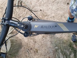

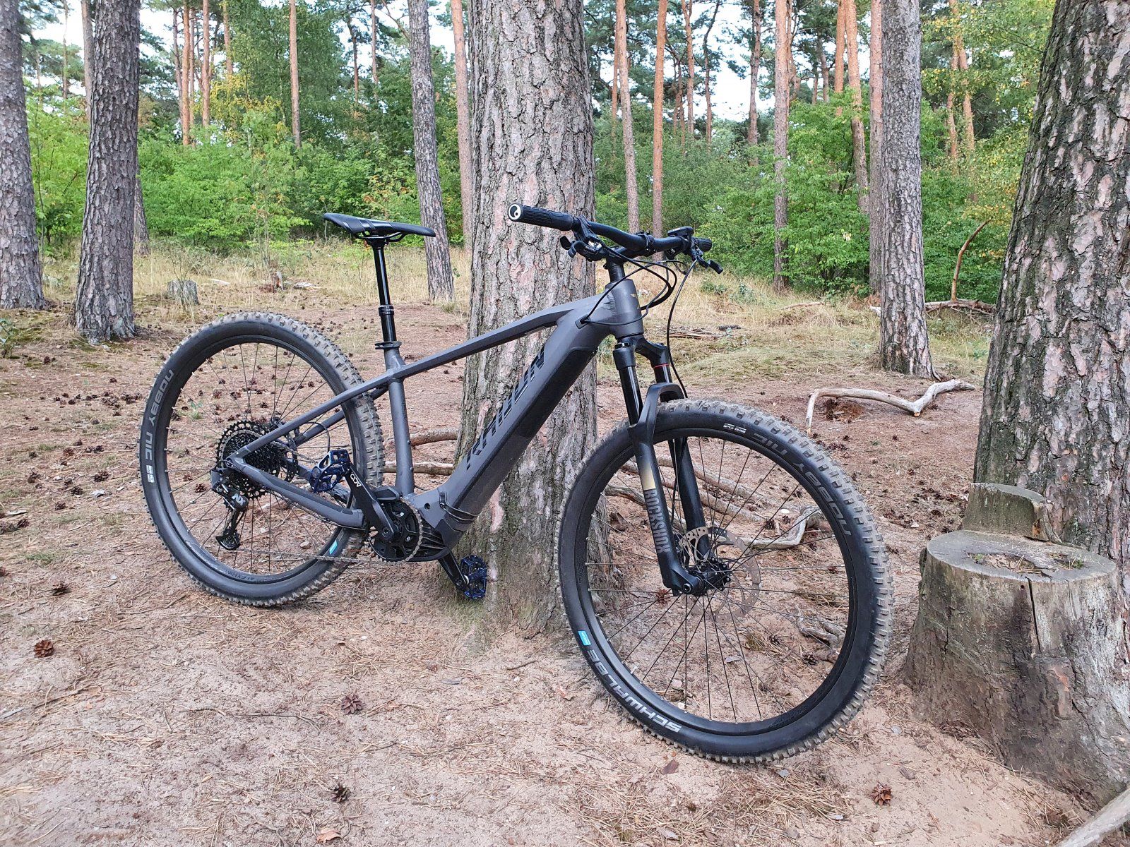

Hey,
wer hält seines schon in den Händen? Meines hat gerade die Feuerprobe bestanden - fährt sich toll.
Bosch Software ist die 1.1.0.0 mit 85NM
Noch herausfinden muss ich, welcher Gepäckträger zum Pendeln passt - der seitens Bike Discount Store empfohlene Acid 29" Boost leider schonmal nicht.
Gruß
Bucky

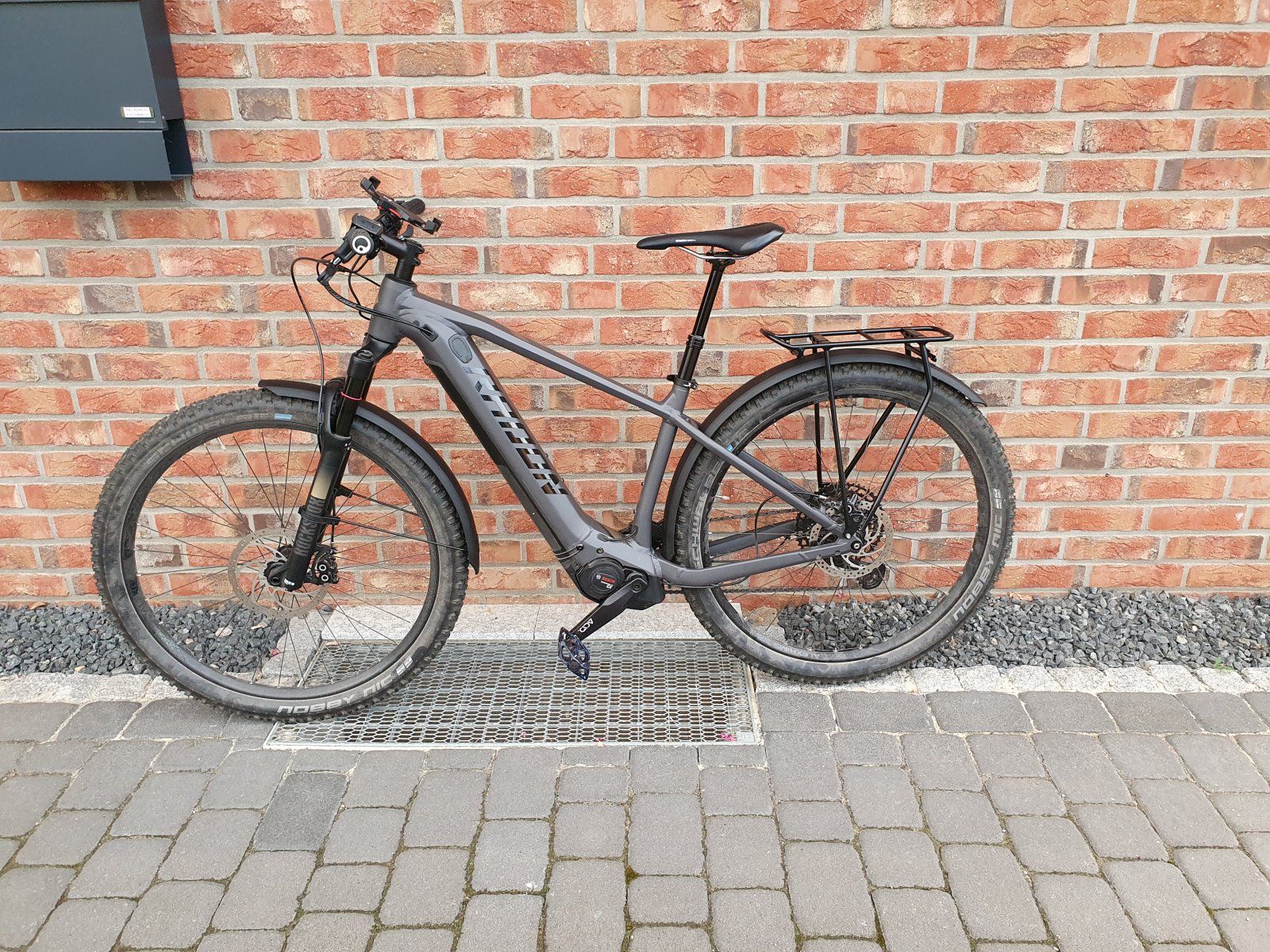

Zur Frage mit dem Gepäckträger, folgende Kombi passt:
Acid 75 29" Schutzbleche mit Streben
Racktime BoostIT Gepäckträger in 29" für Boost.
Lässt sich gut kombinieren und sieht passabel aus wie ich finde. Vorn über Gummiringe fixiert und in 5 Sekunden abgenommen für Geländefahrten. Wobei ich das zentrale Gummi mit einem Kabelbinder gehen Klappern im Gelände ergänzt habe

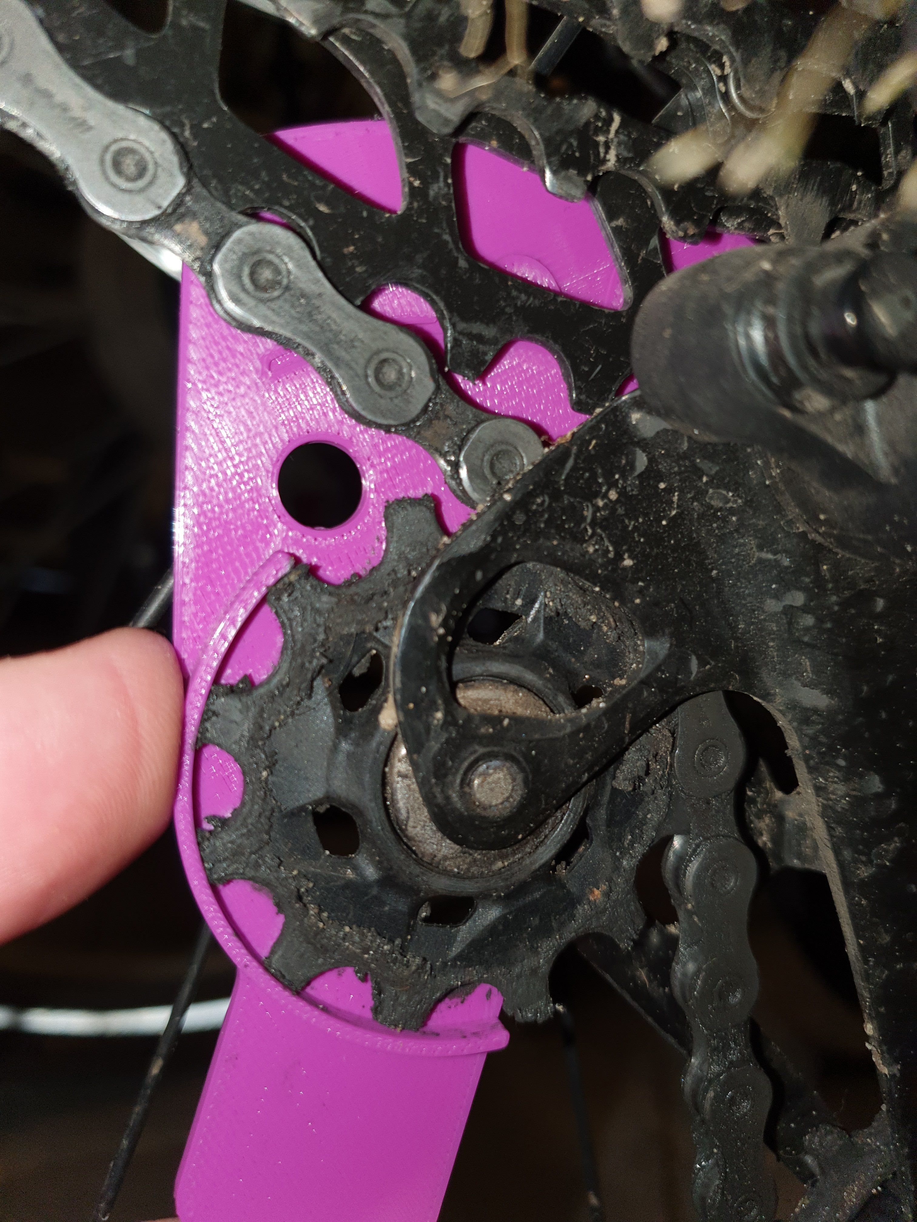

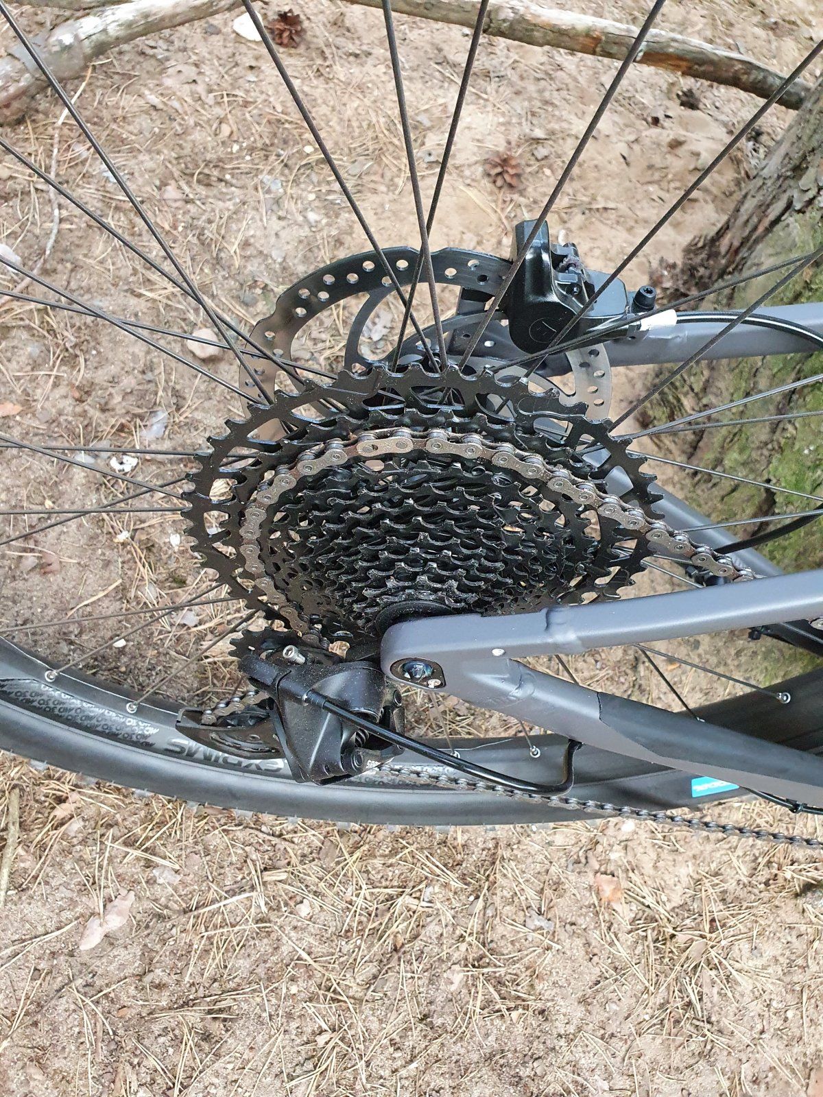

Heute fragte mich ein Kumpel nach der Eagle-Einstelllehre für die Schaltung, welche unserem Jealous ja auch nicht beiliegt. Habe dann eine Thingyverse Kopie gedruckt und ans Rad gehalten - ab Werk ist die Umschlingung definitv nicht nach SRAM Vorgabe bei mir, das Röllchen müsste gute 6mm tiefer
