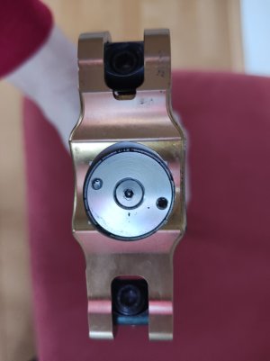

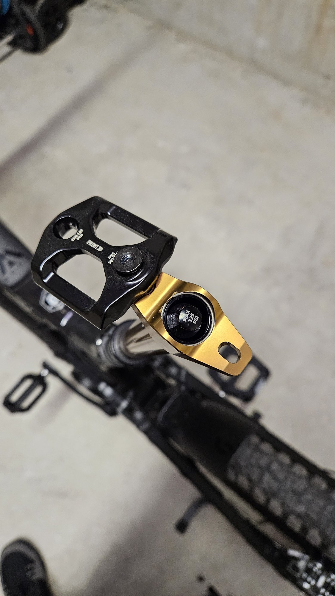

wie bitte schön kann ich an der Fox den Druck prüfen, wenn ich nicht an ein Ventil rankomme. 😳🤔
