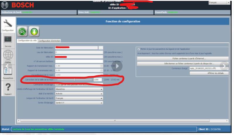

Denk, was du willst, die Einstellung des Umfangs ist nicht dazu da, um schön auszusehen. Bei den alten Purion-Tachos war die Einstellung nur für den Händler zugänglich (siehe Foto).
Du kannst ein GPS-Gerät nehmen und den leichten Geschwindigkeitsunterschied beim Abschalten der Unterstützung überprüfen, mehrere Nutzer haben das getan.
