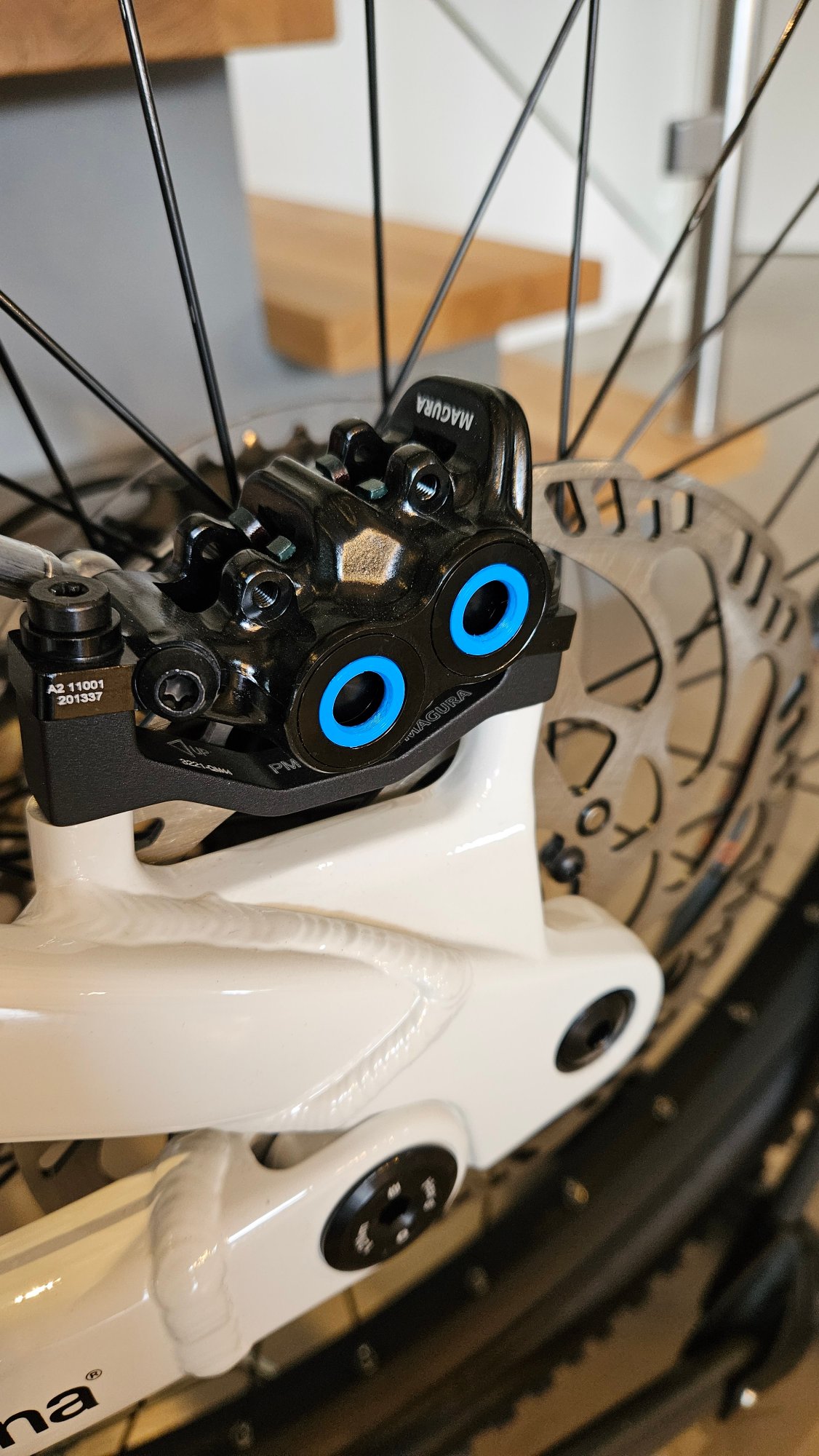

Bei meinem Deft 10 habe ich keinen farbigen Ring in die Bremssättel gesteckt (es gibt keinen Originalring).
Bei meiner alten Husqvarna MC1 hatte ich blaue Ringe gezeichnet und in 3D gedruckt. Ich finde den Preis bei Magura übertrieben und man muss alle Farben nehmen...
ging nicht bei mir.....das Kunststoff bricht nur, aber etwas ringähnliches bewegt sich da nicht.
zu kalt.!?
