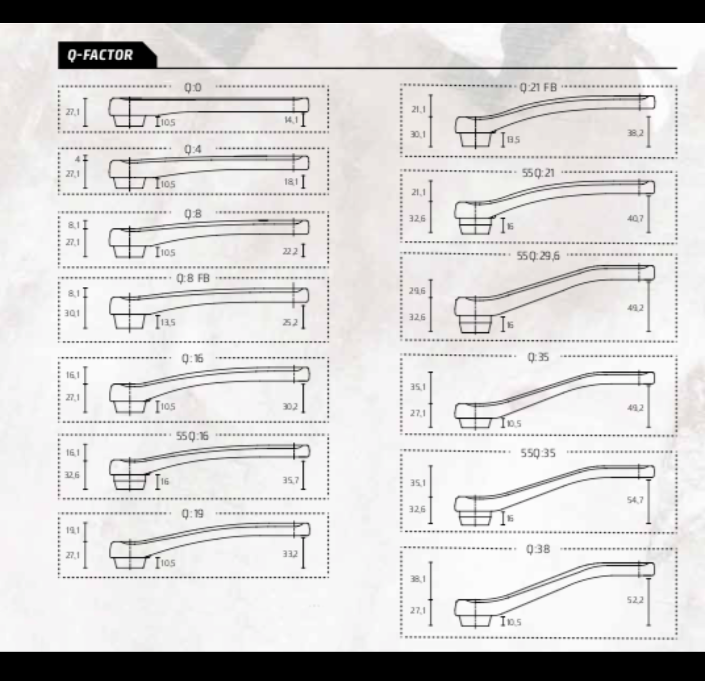

Hatte ich mal rauskopiert, bei mir hat es letztendlich mit kürzeren Kurbeln zur Verbesserung geführt
Leider ist die Auswahl bei Miranda betreffend den EP8 sehr begrenzt, und man kann sich aus deren Übetsicht nur einen Q-Faktor aussuchen. So viel zum oben gezeigten Bild.
Jap! Ich war schon voller Vorfreude. Miranda verkauft die Kurbeln ja sehr häufig mit Q16 oder Q8… aber nicht beim EP8. Auch die hatte ich mal angeschrieben, aber eine Absage bekommen. Sie sind natürlich am Überlegen… oder auch nicht🤷🏼‍♂️
