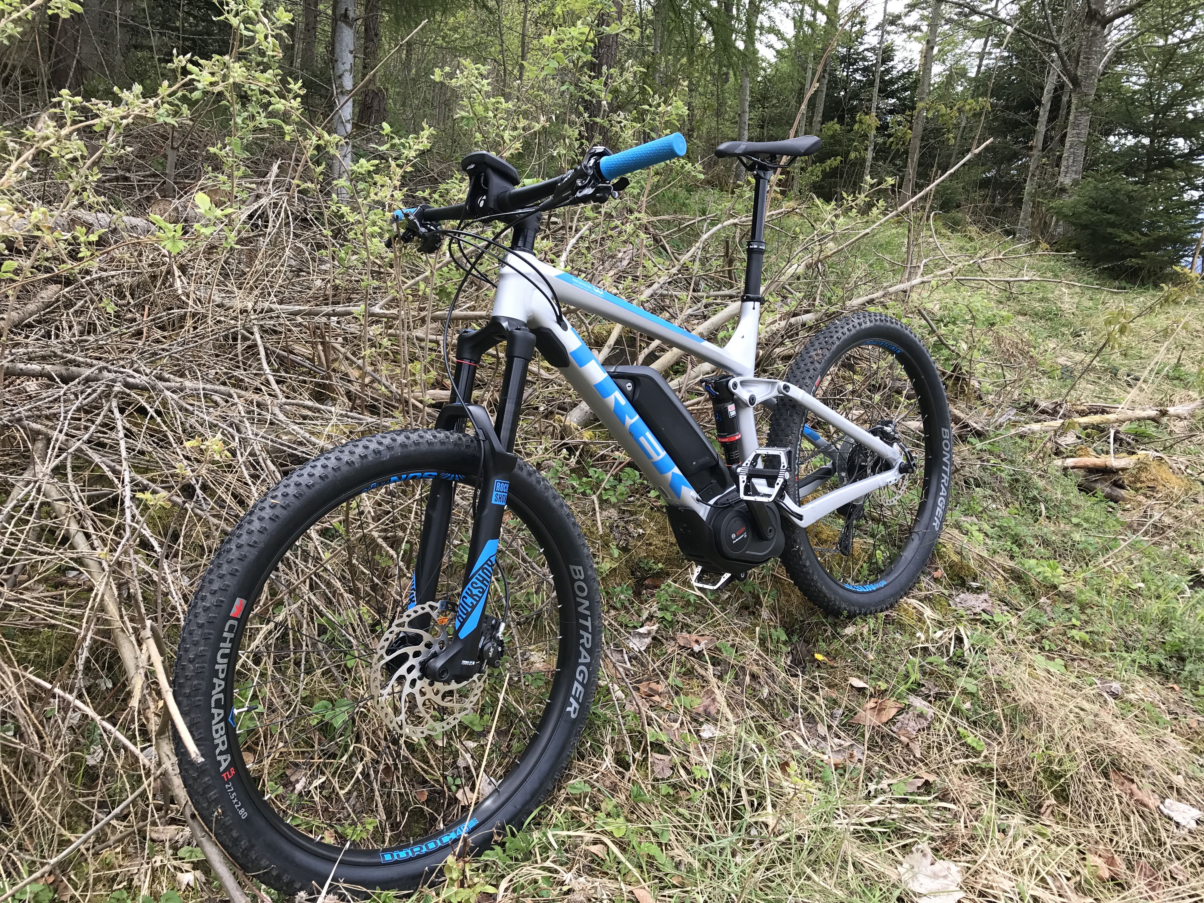

Hier noch ein Foto vom Trek Powerfly 8. Einfach vor der Abfahrt schnell ins Gebüsch gestellt und mit dem Handy ein Foto gemacht. Nichts besonderes also ;) Ich werde aber noch ein paar schöne Fotos machen und hier im freiem Wildbahn Thread posten.
Ich bin sehr zufrieden. Beim Kauf war ich mir nicht sicher ob ich das Powerfly 7 oder 8 LT Plus nehmen soll. Im Nachhinein bin ich froh über die Entscheidung. Der große Federweg und die breiteren Reifen * machen sich wirklich bezahlt.
