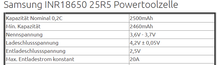

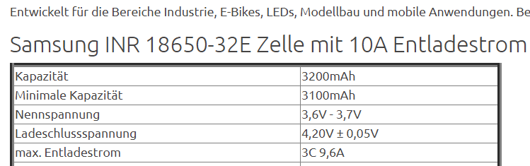

Aktuelle 18650 Zellen liefern ca 1c Strom, und das liegt bei rund 2A
Du kannst aus der Zelle auch mehr Strom ziehen zum Nachteil der Lebensdauer
So ein E-Bike Motor liefert bis zu 700 W, also rechne mal nach.
Wie kommst du darauf dass eine 18650 Zelle nur 1C Strom liefert?

Die 20A oder was auch immer sind ok.
Das macht die Zelle vllt auch 20...30 mal mit dann ist sie tot.
Schau doch in die Datenblätter.
Edit: 20A Entaldestrom, dann bist nach 250 Zyklen bei 60% Kapa, laut datenblatt
Nein, die Zellen sind dafür ausgelegt.
Und 250 W sind die Nenndauerleistung.

Die Zellen sind ausgelegt für 20A Entladung aber nicht für Laden.
