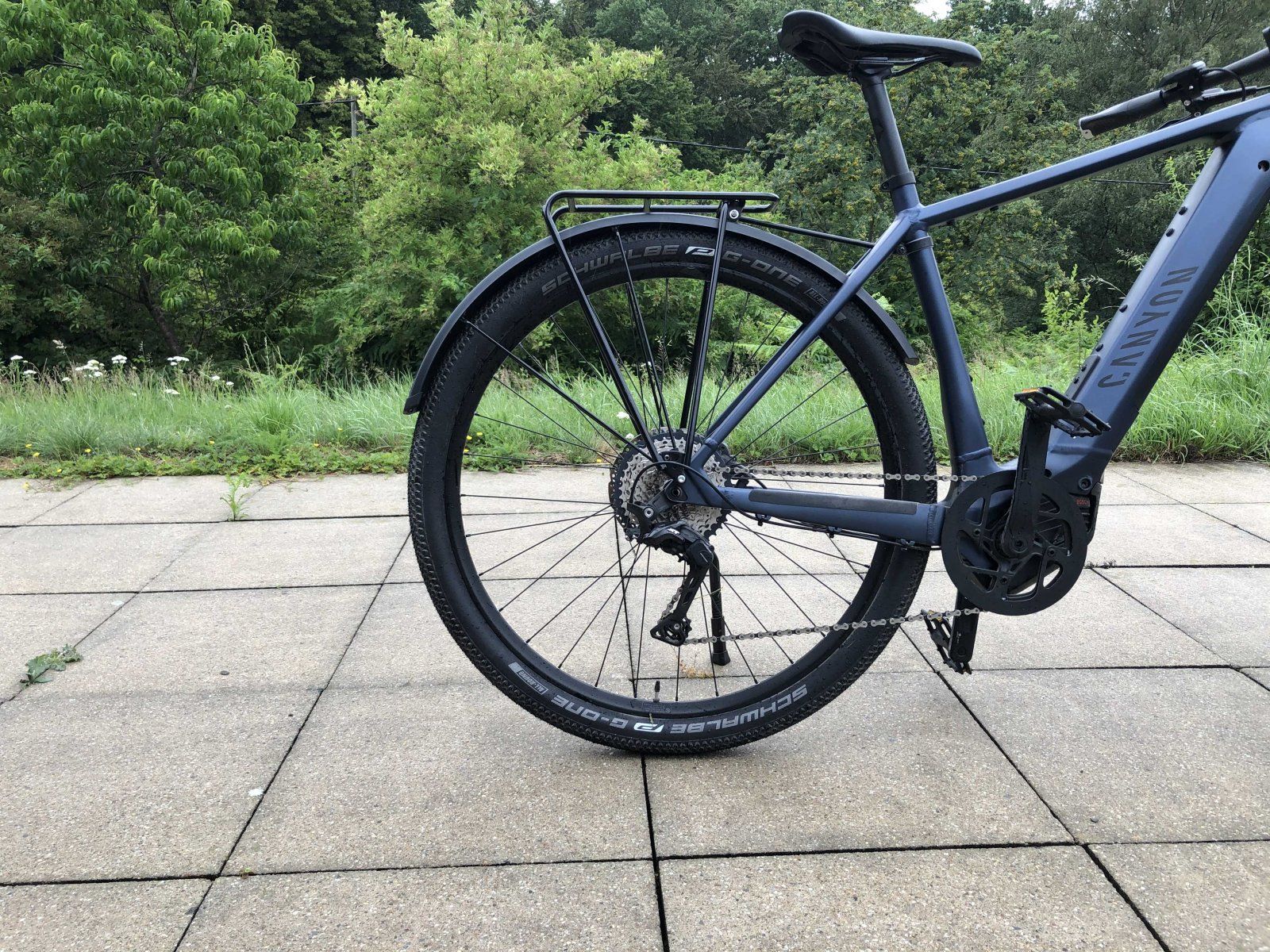

wir haben uns auch das Pathlite 5.0 zugelegt und standen vor der selben Problematik.
Habe dann etwas rumrecherchiert und folgende Teile zugelegt, die meiner Meinung nach recht gut passen.
Vielleicht nützt es euch ja.
- Tubus Vega Gepäckträger (29zoll)
- SKS Germany Bluemels 75 U Schutzblech Set mit Streben
- Cateye Befestigungsschelle (SP-9 / 34,5mm - 37,5mm)
Die Schelle ist dafür da den Gepäckträger am Fahrrad zu justieren, da ich am Rahmen selbst keine anderen Möglichkeiten sah die Streben des Gepäckträger zu befestigen.
- SKS Germany Adapter für Schutzbleche gewinkelt (Suntour und Rock Shox)
Die vorderen Schutzblechstreben müssen etwas gekürzt werden und können dann mit diesen Adaptern super an der Federgabel angebracht werden.
- 2x Schrauben M5 x 30mm
Gruß,
Thomas
