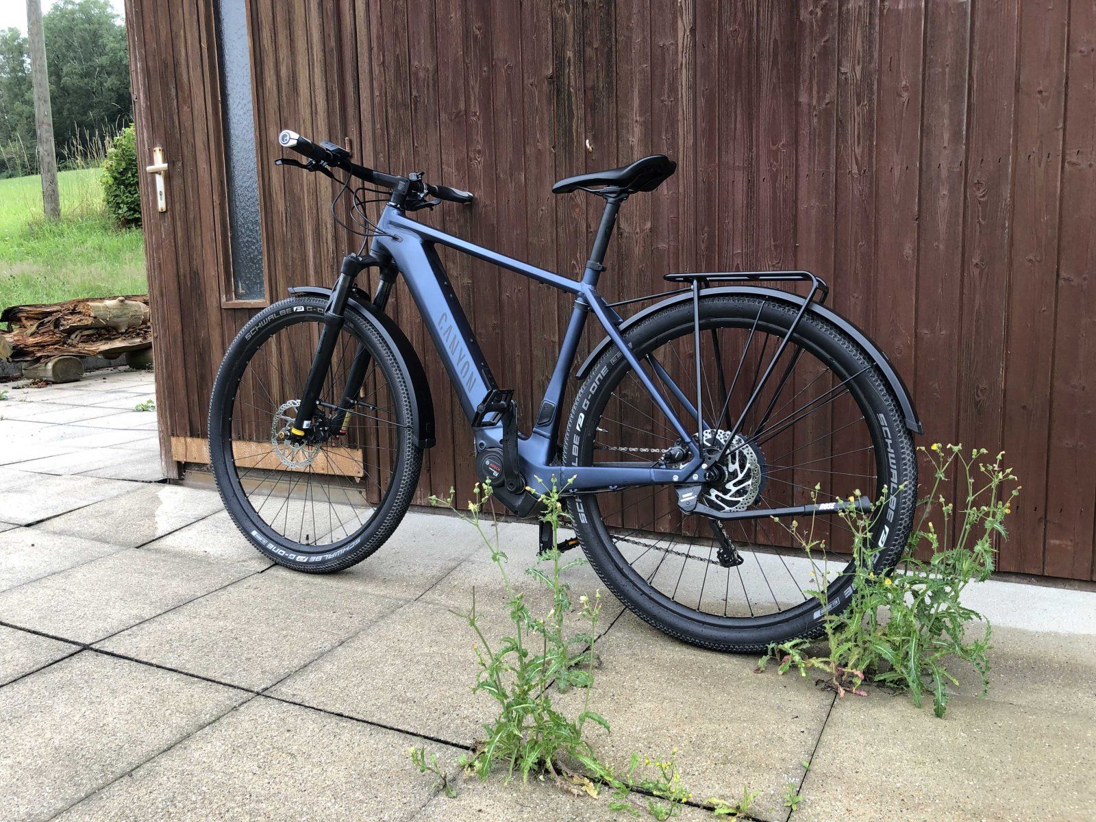

Moin,
wir haben uns auch das Pathlite 5.0 zugelegt und standen vor der selben Problematik.
Habe dann etwas rumrecherchiert und folgende Teile zugelegt, die meiner Meinung nach recht gut passen.
Vielleicht nützt es euch ja.
- Tubus Vega Gepäckträger (29zoll)
- SKS Germany Bluemels 75 U Schutzblech Set mit Streben
- Cateye Befestigungsschelle (SP-9 / 34,5mm - 37,5mm)
Die Schelle ist dafür da den Gepäckträger am Fahrrad zu justieren, da ich am Rahmen selbst keine anderen Möglichkeiten sah die Streben des Gepäckträger zu befestigen.
- SKS Germany Adapter für Schutzbleche gewinkelt (Suntour und Rock Shox)
Die vorderen Schutzblechstreben müssen etwas gekürzt werden und können dann mit diesen Adaptern super an der Federgabel angebracht werden.
- 2x Schrauben M5 x 30mm
Gruß,
Thomas

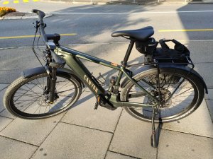

Jupp, ist ein tolles Fahrrad, wenn auch nicht meins. Fahre selber das Spectral On. Das Pathlite fährt meine Freundin. Ich wurde nur beauftragt da Gepäckträger und Schutzbleche dran zu bauen. Sie ist aber nach wie vor begeistert von dem Rad.

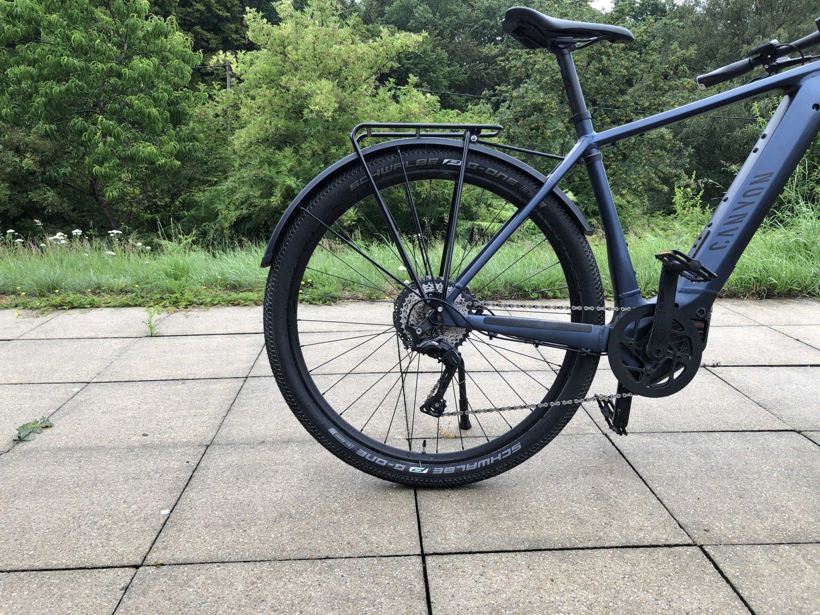

Ich habe mir für mein Pathlite die Wingees bestellt und bin jetzt auch dazu gekommen sie zu montieren.
Für mich sind die aktuell die optimale Lösung, da ich nur eine Halterung für meine Ortlieb Taschen gebraucht habe und keinen vollständigen Gepäckträger.
Die Schutzbleche passen super an den Rahmen, wie dafür gemacht! Die hinteren kann man direkt mit dem Rahmen verschrauben ohne Winkel oder ähnliches. Vorne braucht es für die Federgabel eine M6x12 Schraube, die nicht im Lieferumfang enthalten ist und ein Adapter zur Befestigung der Streben. Die Adapter wurden mir aber auf Nachfrage für einen geringen Preis mitgeschickt.
Die Montag ist nicht ganz Plug&Play und man sollte keine zwei linken Hände haben aber die Bleche passen danach wie angegossen, sehen gut aus (eloxiertes Aluminium, kein Plastik!) und machen einen sehr stabilen Eindruck. Auf der Waldautobahn hört man kein Klappern oder ähnliches. Ausgelegt sind die Schutzbleche auf 2x8kg Traglast, ich traue ihnen aber deutlich mehr zu. Da wackelt nichts.
Ich habe die Schutzbleche ohne Beleuchtung gekauft, werde mich aber wohl im Herbst an das Projekt machen noch ein paar Lampen zu montieren.
Ich bin aktuell sehr zufrieden!

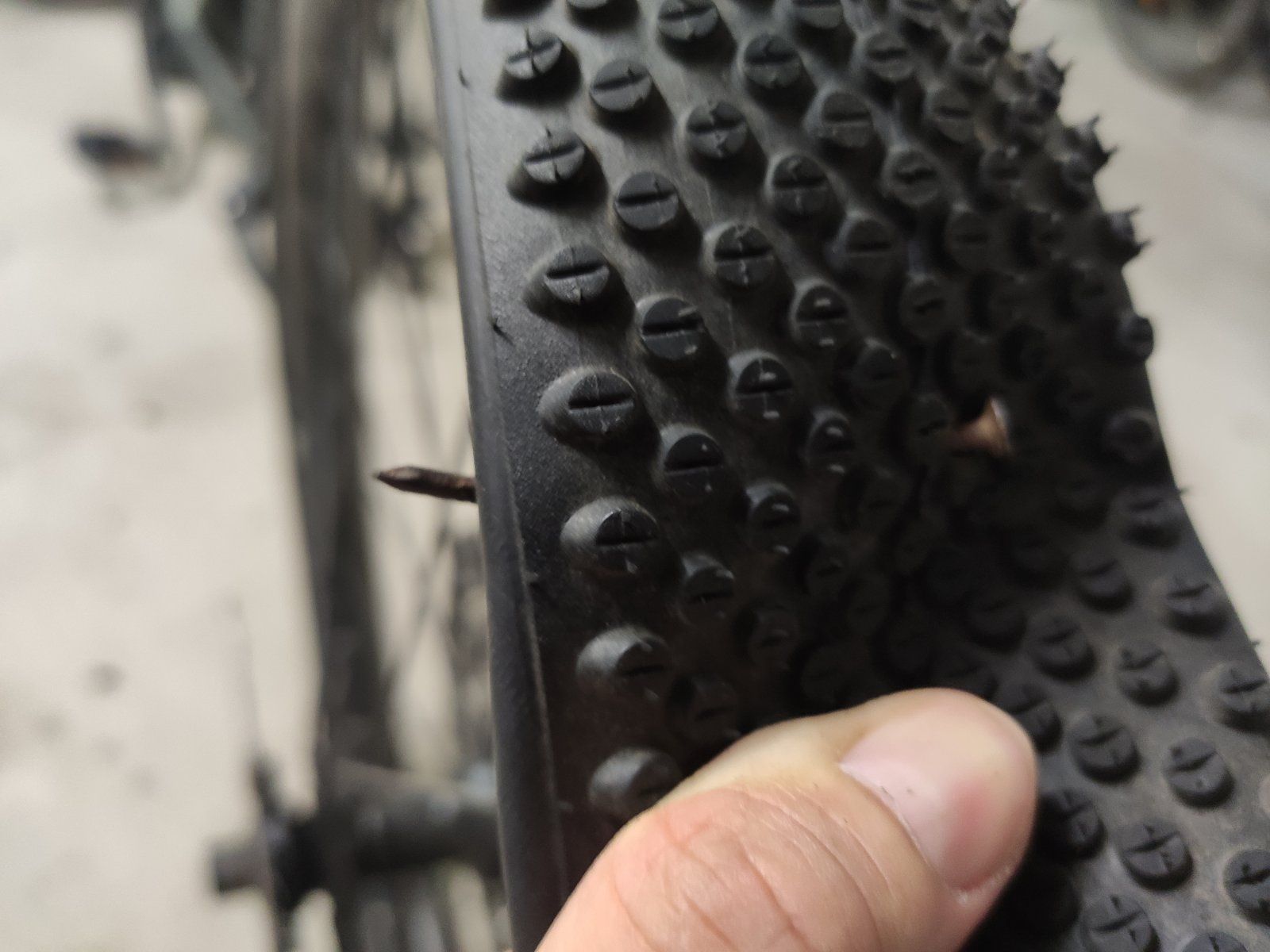

Nachdem ich nun "schon" etwa 200 KM in 11 Tagen gefahren bin, hatte ich gestern bereits meinen zweiten Hinterrad Platten. Der Erste am Sonntag, vermutlich eine kleine Scherbe hat sich mittig durch den Reifen in den Schlauch gebohrt. Glücklicherweise hatte ich bereits ein Flickset gekauft und dabei.
Dann gestern Abend der Zweite 🤬
Ich bin aktuell nicht sonderlich happy mit dem Reifen. Jahrelang keine Panne, jetzt gleich zwei innert 5 Tagen. Glücklicherweise hatte ich schon einen neuen Schlauch gekauft.
