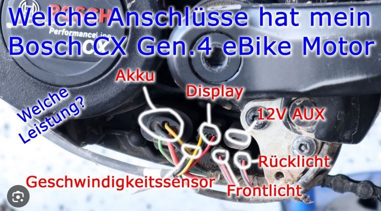

Diese Anleitung bezieht sich wohl auf einen anderen Motor, der komplett ausgebaut werden muss. Beim CX 1-4 muss wohl nur der linke Deckel ab und das Licht mit den Spezialsteckern (jeweils einer vo. + hi.) im Motor eingesteckt werden.
Wie verlegt man das Kabel denn am besten im Rahmen unter dem Akku nach vorne ? Nach hinten kann man das Kabel ja an der Bremsleitung und dem Kabel für den Geschwindigkeitssensor entlang führen.

Ohne das Bike zu kennen, scheint es laut Bildern einen entnehmbaren Alku zu haben. Akku raus und die Plastikabdeckung unten vom Motor abschrauben. Dann siehst du auch schon die ganzen Anschlüsse und Blindstopfen für das Licht. Man sieht dann auch wie die Kabel nach vorne geführt sind. Da steckst du das Boschkabel entsprechend rein und stocherst bis es im Batteriefach rauskommt. Darauf achten, dass es das passende Kabel ist, das Smartsystem hat andere Stecker.
Dann das Anschlußkabel mit Lampenkabel verbinden.
Falls du das Purion Display hast und bei langem Drücken von + das Lichsymbol unten links nicht erscheint, muss das Licht beim Händler freigeschaltet werden. Habe dafür incl. Firmwareupdate und Löschung Wartungsintervall 20€ bezahlt.

Aber wenn du Licht nachrüsten willst isses doch relativ easy:
- Kurbel Ab
- Motorabdeckung ab
- Verkabelung vom Lenker/ Heck zu Mitte führen
- Steckerschema beachten
- zum Händler und freischalten lassen wobei das Pathlite ON:5 ja ein Trekking ist und eigentlich schon freigeschaltet sein müsste.

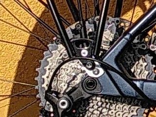

Schutzbleche habe ich aktuelle SKS Bluemels 75 angebaut, die super passen. Beim Gepäckträger habe ich das Problem, dass sich dann die Robert Axle Project Steckachse 163/167/172 M12 x 1.0 für den Anhänger nicht mehr herausdrehen lässt ohne die li. Schraube für Gepäckträger und Schutzblechhalter zu lösen.
Licht ist wohl wirklich easy. Habe nächsten Mittwoch einen Termin zum Freischalten beim Freundlichen. Das Licht ist nämlich definitiv laut letzem Serviceprotokoll was ich vom Vorbesitzers habe, nicht im Motor aktiviert.
Alles erledigt und funktioniert:
Das Problem mit dem Gepäckträger konnte übrigens durch Verwendung eines TUBUS Vega mit selbst gefertigtem Adapter aus dünnem Alu-Profil gelöst werden:
Im obersten Loch ist eine Blindniete, weil sonst der Halter der SKS Bluemels zu dicht an die Kassette gekommen wäre.
