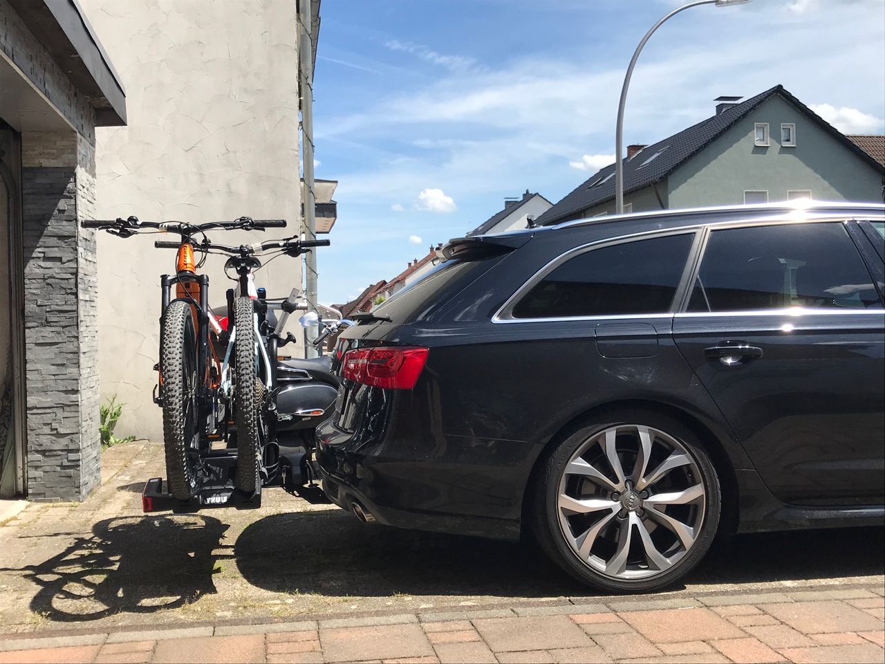

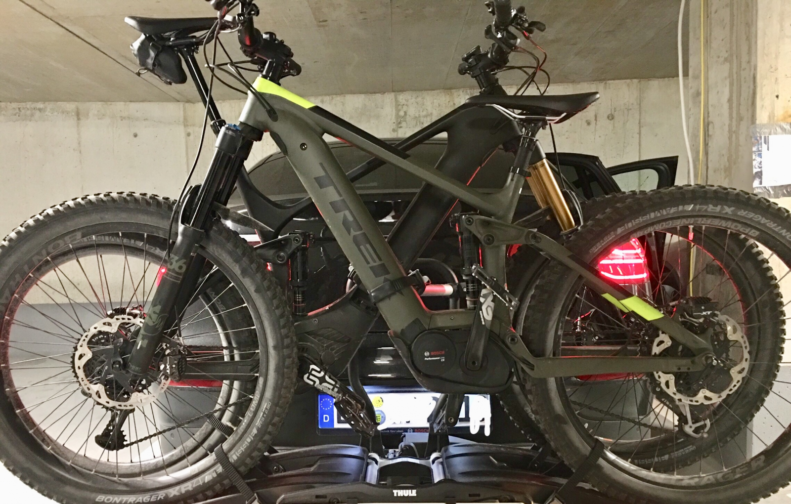

Mein Powerfly Fully hat einen Radstand von 1250mm (und 2,8 Zoll Reifen und eine recht hohe Felge).
Das geht längenmäßig gut auf den Easyfold drauf, aber Du brauchst unbedingt die langen Spannriemen.
35mm mehr sollten auch noch gehen. (EDIT: Oh, 133cm, wow. Sollte trotzdem noch gehen)
Was bei mir eher zum Problem wurde waren die Spannzangen von Thule mit denen ich es nicht geschafft habe 2 Powerflys zu spannen.
Ich habe dann zwei Spanner von Atera gekauft die sind kompatibel und haben eine Schlinge anstelle der Zange. Damit geht es gut.
Hier sieht man ganz gut den Atera Haltearm der das Batterierohr umschlingen kann was die Thule Zangen nicht können.
Die Thule Zangen kommen auch nicht mit den stark abfallenden Oberrohren zurecht.
Ohne die Atera Zangen hätte ich den Thule für diese Räder nicht verwenden können.

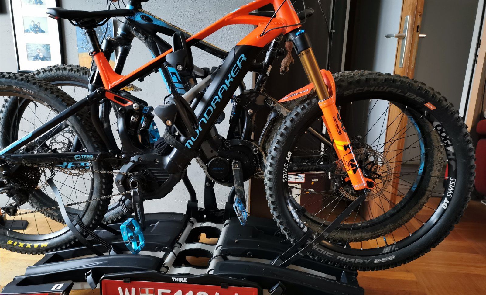

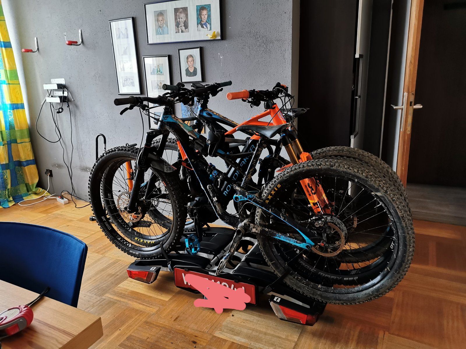

Thule easyfold xt 3 ist heute angekommen
Für mein bike musste ich die xxl ratschen rimen draufschrauben jetzt wäre noch platz für ein längeres bike :) :)
Alle 3 bikes konnte ich mit den original armen verbinden...

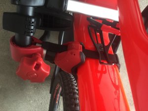

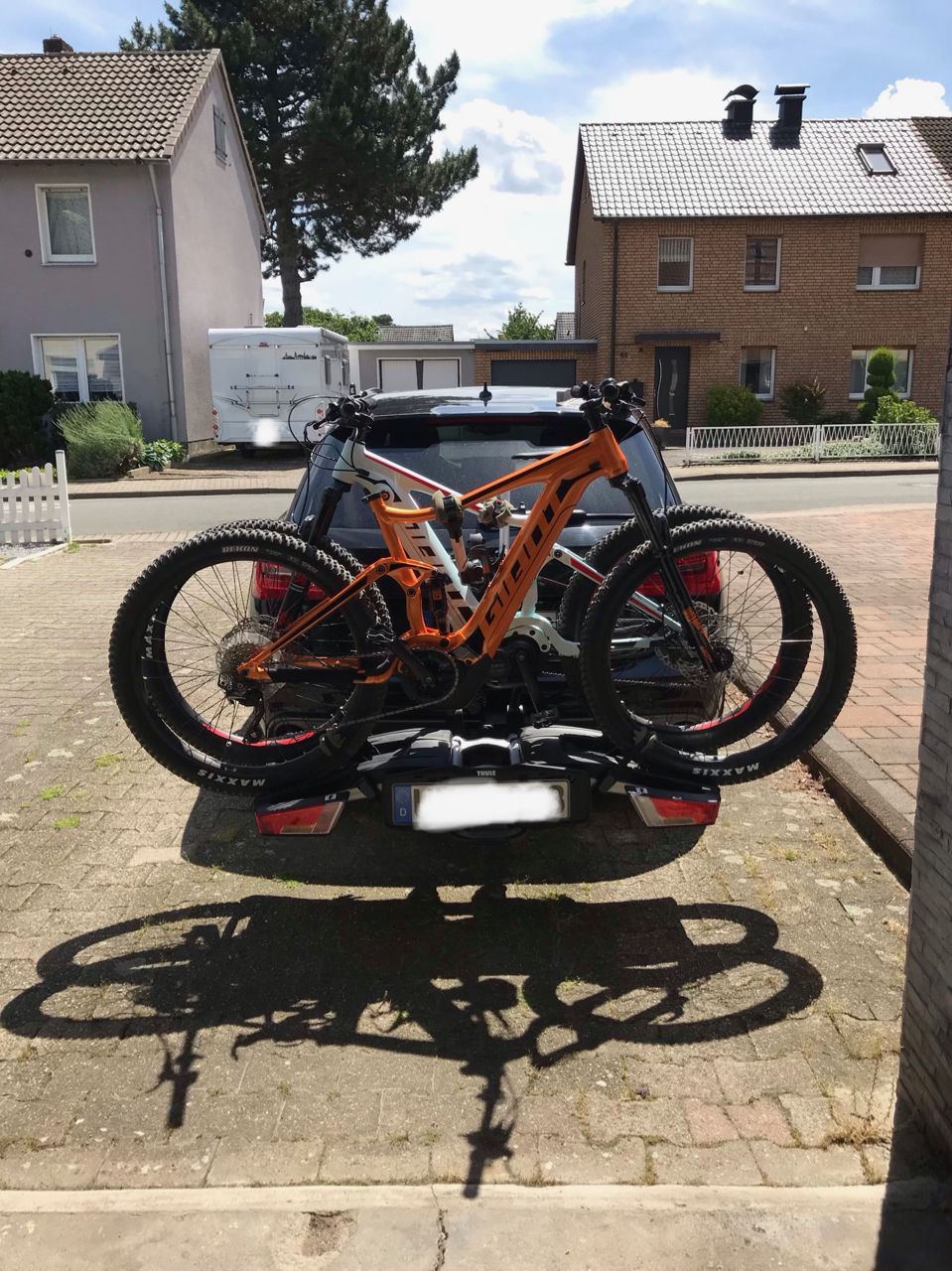

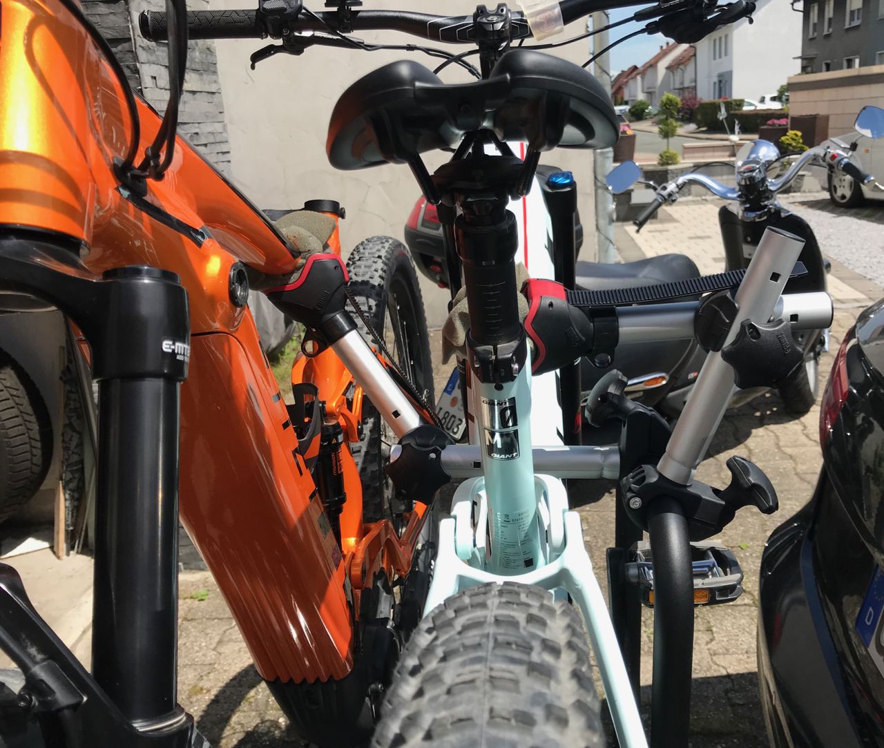

Hallo, habe neu ein Levo Carbon 2019 und einen Thule Easyfold XT2. Beide harmonierten leider zunächst nicht. Die Thule Greifarme wollten nicht passen. Aus einem Forum bin ich jetzt auf einen Greifarm „Fiamma Bike-Block Pro 1“ (Amazon 14.50 €) gestoßen, der das Problem lösen konnte. Das Unterrohr wird von einem Riemen am Träger gehalten.

Hi, gleich einen Träger von Atera nehmen. Die haben serienmäßig Greifer mit Umschlingung.
Aber ein guter Tip von dir zum preiswerten nachrüsten. Danke
