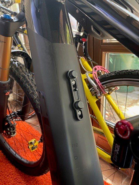

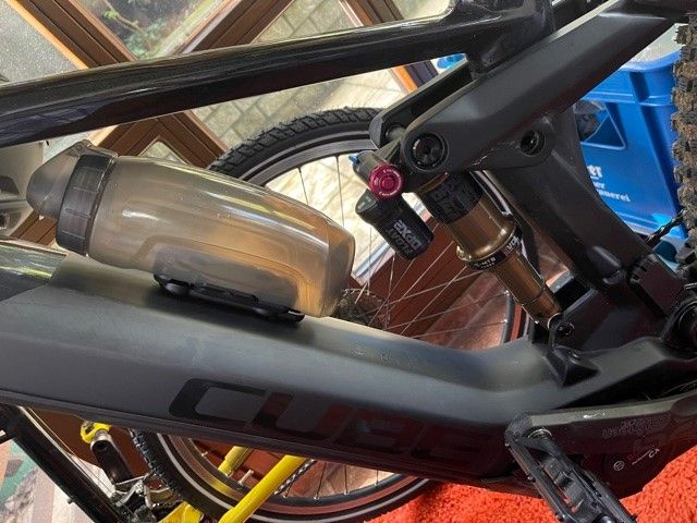

habe auch vor der Entscheidung gestanden und mich für eine 590er Fidlock entschieden.
Gerade gestern an das 160er angebaut.
Passt perfekt. Vor allen Dingen für das wozu er da ist - die Flasche zu entnehmen und vor allen Dingen auch
wieder ohne groß nach unten zu schaun und rumzufuckeln wieder "anzumaggen". Das funktioniert tatellos.
Einfach runterhalten - Schwupp und klack ist sie sicher dran.
Die Schrauben sind mit dabei und bei meinem M Rahmen definitiv nicht zu lang.
Habe den Akku abgehabt bei der Montage, da ich verunsichert war von gelesenem.
Humbug: a. ist unter dem Akku ein fester Steg nach hinten, b. die Fidlock Schraube stößt nicht an diesen an.
Mein Fazit: Montage: perfekt - Optik: Porno - Nutzbarkeit: total problemlos und bombenfest.
Das einzige woran ich mich gewöhnen muss ist das "easy squeeze" der Flasche.
