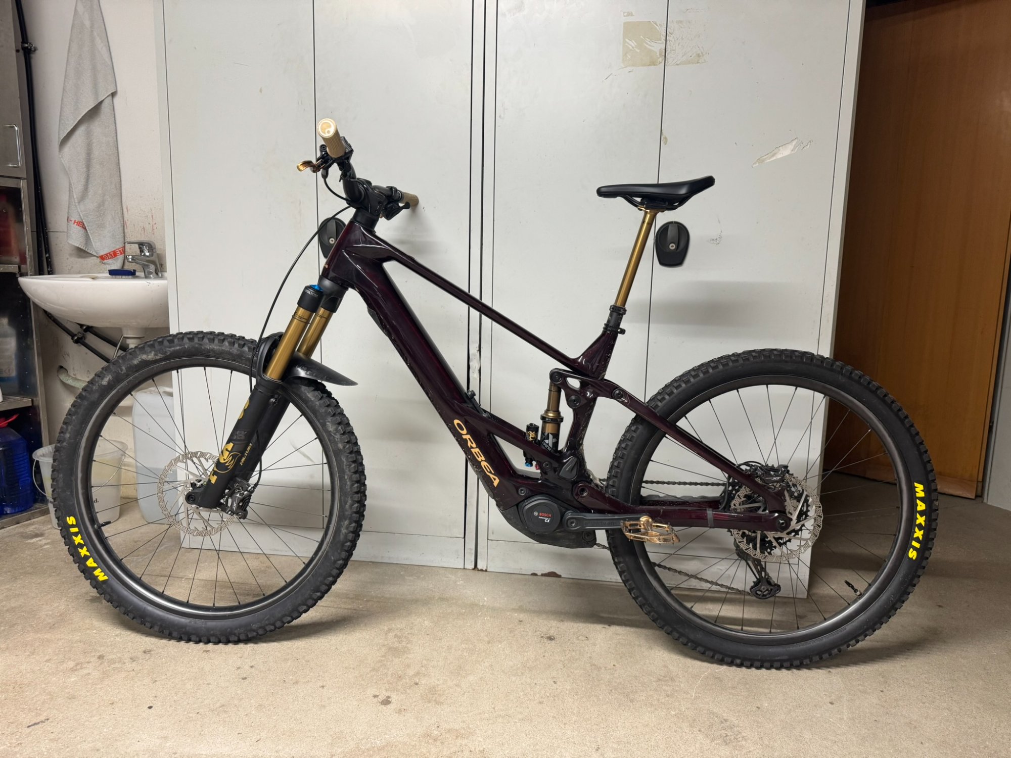

Folgende Bedingungen:.
Orbea Wild 2025 MyO M-Team
- Rahmengröße M
- foliert mit Easy Wrap (ca. 50 g)
- Orbea Carbonlenker gegen Renthal Fatbar Carbonlenker getauscht (gleiche Länge)
- Fox Transfer 170mm
- DMR Vault Pedale
- mit Schlauch

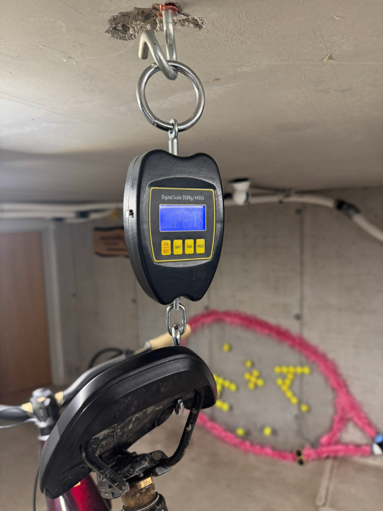

Fahrfertig: 22,9-23 kg (da will sich meine Wage nicht festlegen)
Für den Winter steht ein tubeless Umbau und e.thirteen Felgen auf dem Plan.
Ich denke wenn man es darauf anlegt kann man bestimmt auch auf 21,x kg kommen.

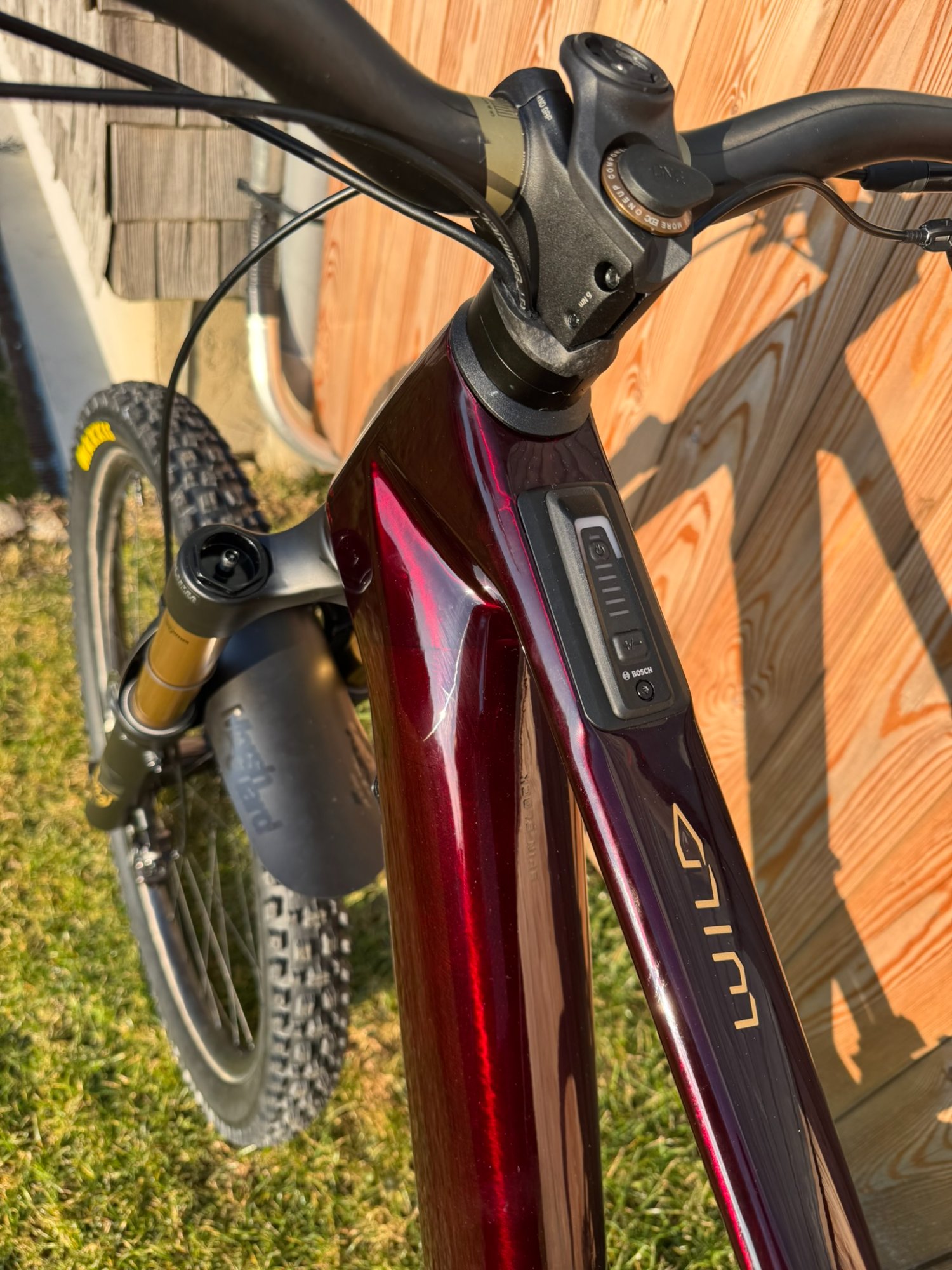

Hier mal meins:
Orbea Wild 2025, M10 MyO
- Rahmengröße XL 170mm vorne und hinten Factory Fahrwerk
- Akku 600er
- Renthal Fatbar Carbonlenker 790mm gekürzt
- Fox Transfer 210mm
- Race Face Atlas Pedale
- Garmin Vorbau-Halterung
- OAK Components Bremshebel
- Ergon GE1 Griffe
- Fidlock Flaschenhalter
- Race Face Carbon Laufräder - schlauchlos mit Assegai 2.5/DHR 2.4
- Bosch Kiox 400C
- Oneup EDC Tool Storage
- Galfer Shark 6-Bolt 203, 2mm
- XT komplett (Schaltung und Bremse)
- Marsh Guard vorne
22,75kg komplett Fahrfertig
@roli888 Vielen Dank für die Infos. Soweit ich das erkennen kann fährst du hinten auch den 29er oder? Ich würde auch einen XL Rahmen benötigen also ist dein Wert für mich extra interessant 👍
Und gratuliere zu dem Bike - sieht ausgesprochen nice aus ;)
@Eric Ich würde sagen das ist dieses "Burning Ashes" laut dem MyO.
Ja, Full 29er.
Hatte das 2020er Corona Wild auch schon, aber das neue ist nochmal besser, und viel leiser
