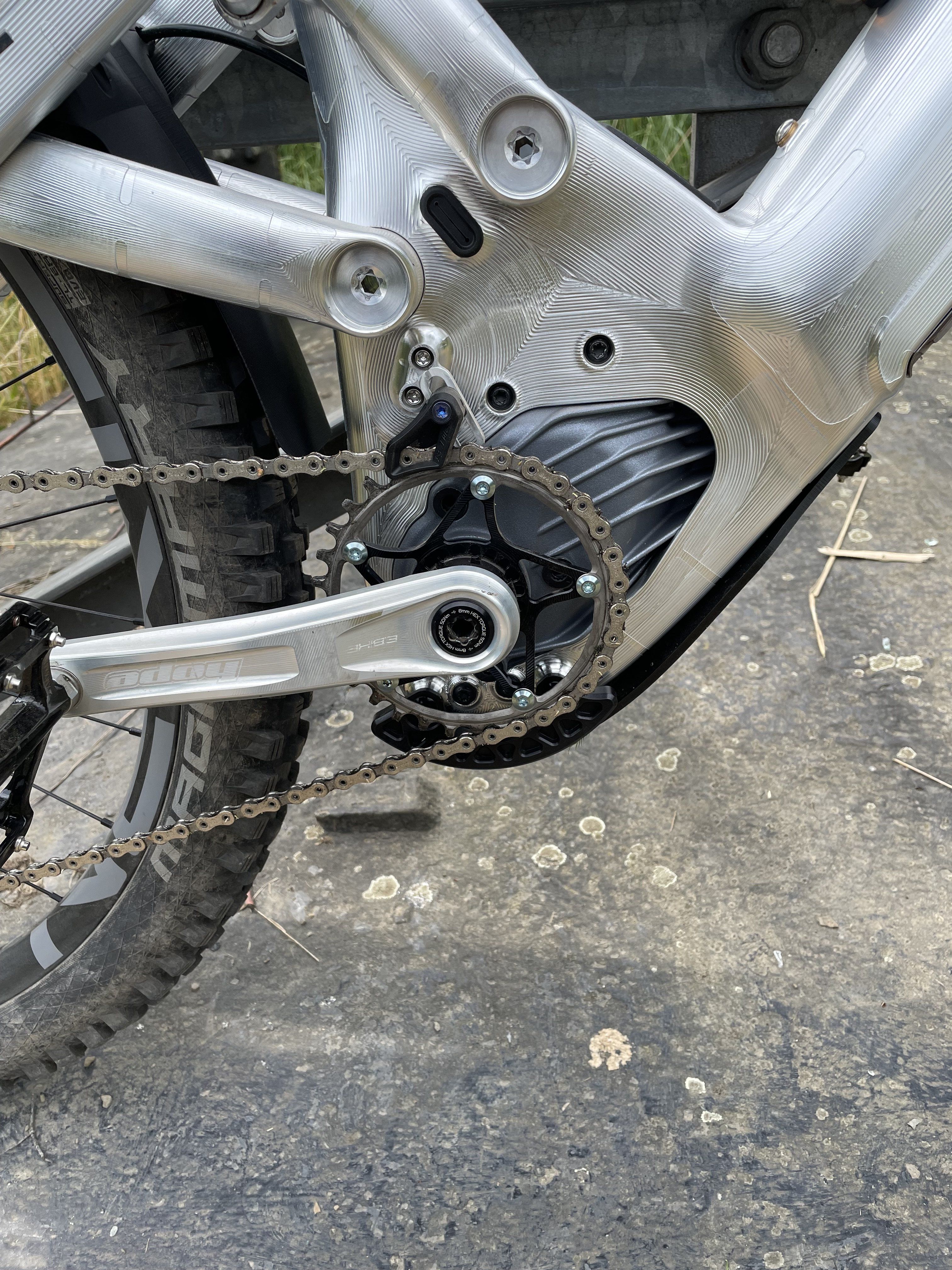

Über die bashplates bin ich auch schon gestolpert. Aber selbst wenn sie an die Kettenblätter passen würden, machen sie beim ebike nicht viel Sinn, weil man ja durch das Motorgetriebe nie weiß, wo das Kettenblatt grade steht. Es gibt also beim Kettenblatt keine “Trailposition“ mehr.
Stimmt. Das hatte ich garnicht bedacht.
@Dewey hast Recht, hätte nicht „ebike“ schreiben sollen sondern „swift“. Aber ich vermute das Prinzip, dass das Kettenblatt vom Kurbelarm entkoppelt ist, findet sich bei vielen der gängigen Motoren.
Bei allen Mittelmotoren und somit auch keine falsche Verallgemeinerung, wenn man von eMTBs spricht.
Gibt aber auch ein paar Bashguards, die durchgehend sind. Die funktionieren auch bei Mittelmotorantrieben.
https://www.bike-components.de/de/W...407882-black-26-30-Zaehne&delivery_country=DE *
https://www.bike-components.de/de/Syntace/Grinder-34-36-Bashguard-p33977/ *
Ob ein Bashguard am Kettenblatt überhaupt Sinn macht, ist eine andere Sache. Die Last geht dann halt immer voll auf die Lager des Motors.
Die haben doch alle nen 4er Lochkreis und passen somit nicht.
Wäre es ein großer Unterschied für die Lager ob nun das Kettenblatt oder ein Bashguard aufsetzt?
Besser ist der Bashguard am Rahmen montiert und mit einer Grindplate kombiniert…
Ja, sowas wäre auch mein Favorit. So hab ich es an der Iscg Aufnahme am Helius. Schön dezent und wie Du schon sagst eine sinnvollere Kraftableitung als übers Kettenblatt direkt in die Achse.
Die Bashplate ist jetzt auch kein KO Kriterium für mich, wär nur schön gewesen, wenn man die Option hätte. Mir gehts auch fast weniger um das Kettenblatt sondern eher um die Kette, die im Falle eines Bodenkontakts beschädigt werden und dann ggf. eher reißen könnte. Ist aber auch mehr eine Mutmaßung als persönliche Erfahrung.
